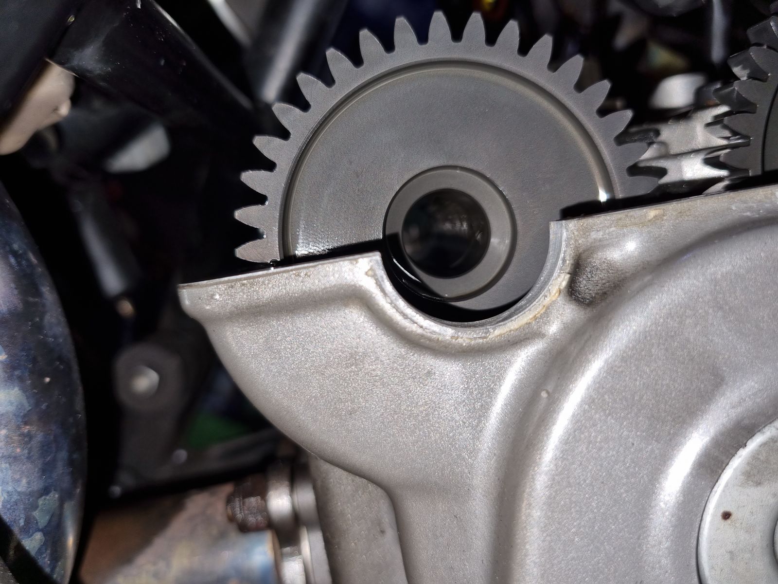

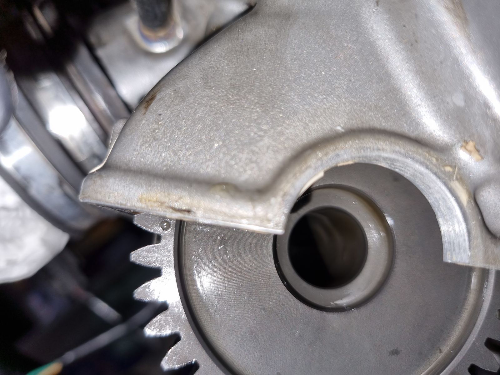

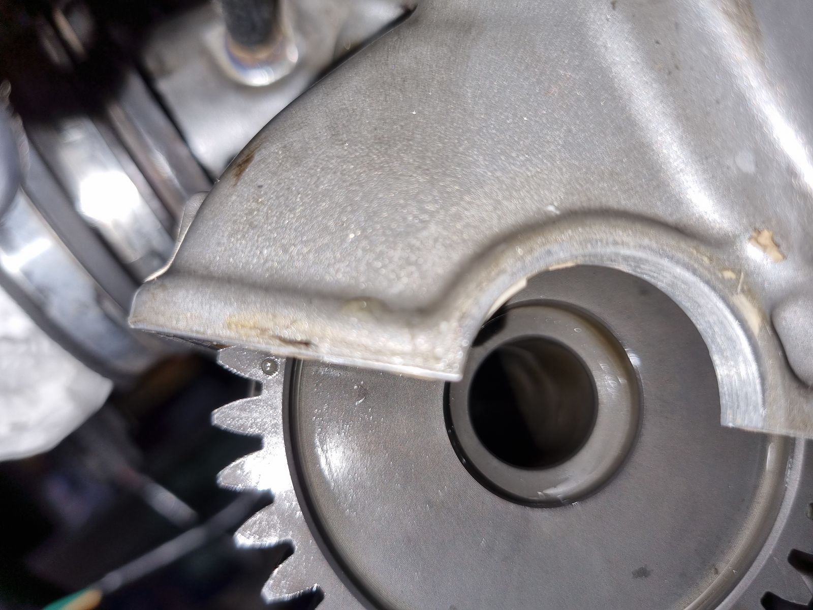

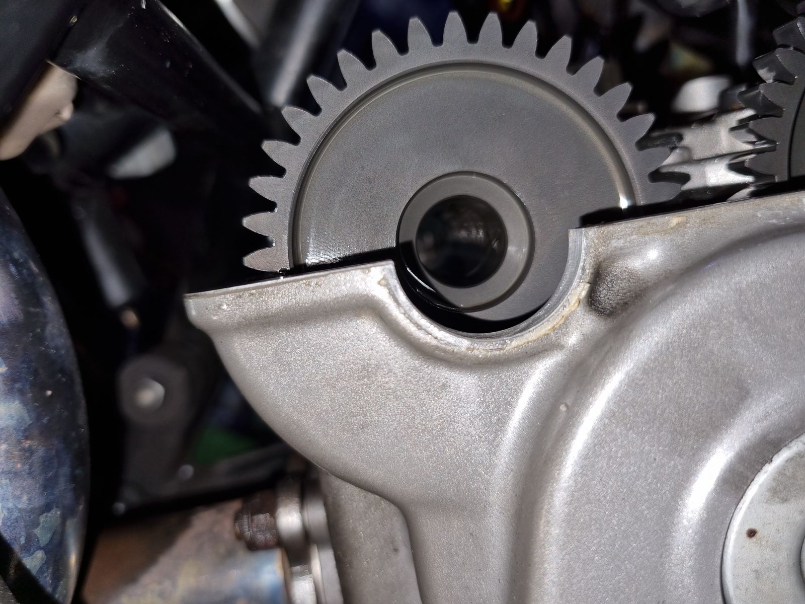

BeitragVerfasst am : Di, 14. Feb 2023, 17:37    Titel: Antworten mit Zitat
Steuertrieb stimmt, hier verstellt sich ja nichts.
Hier Bilder von den Nockenwellen des ersten Zylinders. Die Bilder stehen leider auf dem Kopf. Nocken zeigen in dieser Position wie im Werkstatthandbuch beschrieben nach innen.
