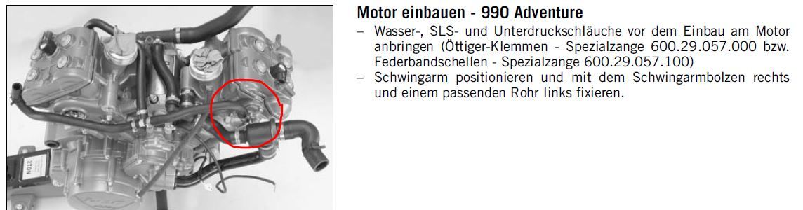

Fehlermeldung im Display ist die 68 (Unterdruckschlauch vorderer Zylinder defekt).
Ist das dieser Unterdruckschlauch? Könnte das damit zusammenhängen?
Den hatte ich am Flansch abgeschraubt, als die die Zylinder gezogen hatte.
