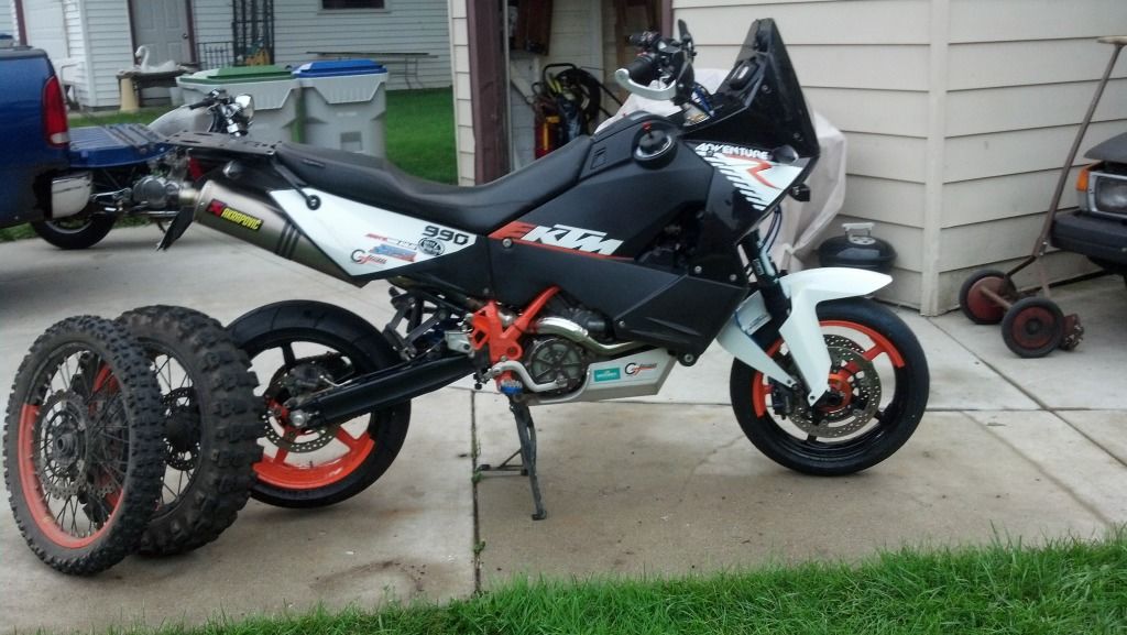

Guten Abend,
Hab die Tage im Netz ein Foto gefunden, welches eine Adv auf Street Felgen (Duke 990) zeigt.
Gibts hier jemand der weiss wie das geht oder gar schon umgesetzt hat?
Google und Co konnten mir nicht weiterhelfen.
Themen wie Tacho und andere Reifengrösse ist mir klar, aber wie siehts mit den Bremsscheiben und so aus??
Bin schon länger auf der Suche nach einen zweiten Felgensatz und könnte nun günstig an Duke Felgen kommen.

Das sieht zwar vorn gewöhnungsbedürftig aus , stellt aber an sich kein Problem dar , vorne brauchst du andere Bremsscheiben, die dürfen nicht geschüsselt sein ( kein Versatz )
AD 300 mm
ID 64,2 mm
Lochkreis 80
Bohrungen 6 x 8,5 mm
Stärke 5 mm
zB. EBC MD 626 X
VG Norman

Das hört sich mal toll an, und danke für die Daten!
Weisst du auch was zur Breite der Achse/Felge? Also ADV zu Duke?
Hur Optik, habe zuhause noch einen kurzen Kotflügel meiner ex640 supermoto runliegen, den tacker ich an die ADV ran, dann siehts auch nimma so komisch aus . mellow mellow

Mit dem SuMokoti harmoniert es
Du musst die ADV Achse verwenden, die Distanzen kannst du nur ausprobieren , die linke Distanz bestimmt den korrekten Lauf der Bremsscheiben in den Bremssattelträgern , die rechte Distanz bestimmt die korrekte Stellung der Achse in den Fäusten , wenn die Achse ganz links sitzt muß sie ca 2 mm von der linken Faust frei lassen. 👈 Dort wo die Mutter angesetzt wird.
