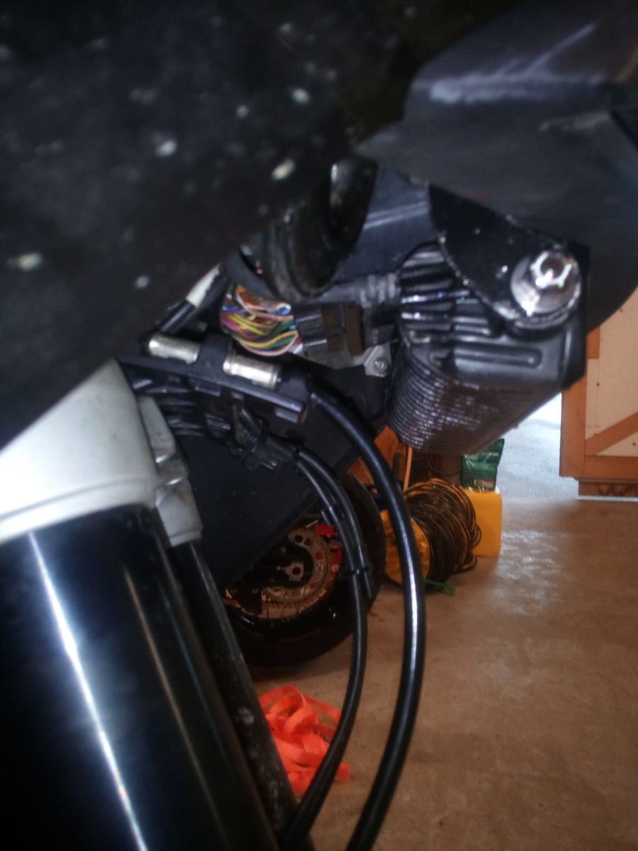

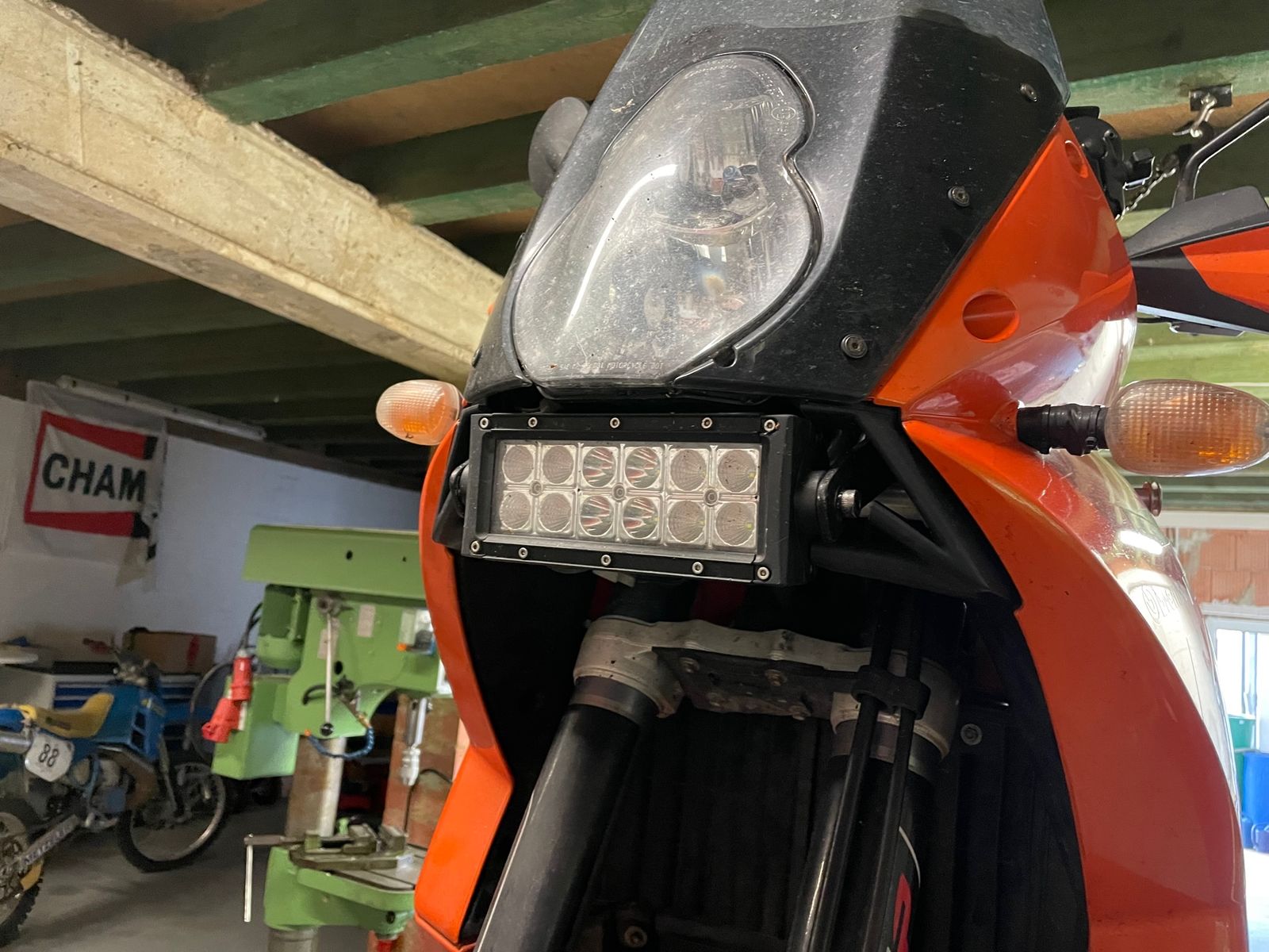

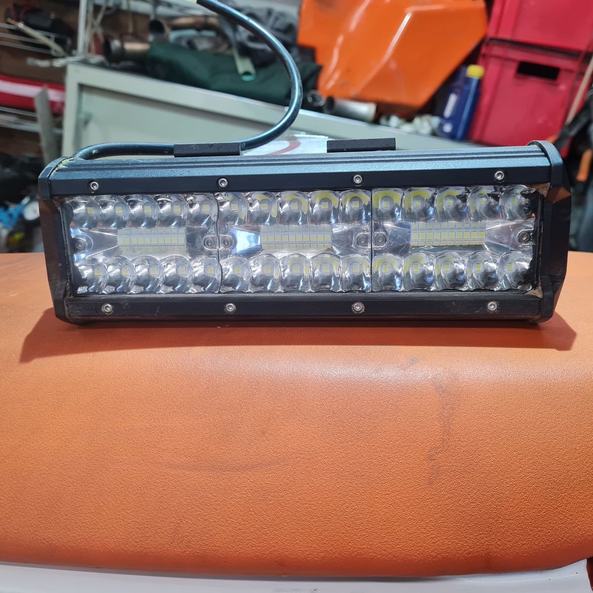

Bei mir hängt am Geweih befestigt eine 6" Lightbar. Geht sich ganz knapp aus bei der 990R bei vollem Einfedern.
Black Dog hat für die 1090-1290 Modelle passende Halterungen welche an den Gabelholmen geklemmt werden. Lenkt also mit. Auch für die 6" von Rigid. Aber sündhaft teuer und wohl bei der 950/990 sehr knapp vom Platz.
Bei der 950er würde ich den Scheinwerfer ins Gitter setzen, ist ja kein Steuergerät wie bei der 990 dahinter.

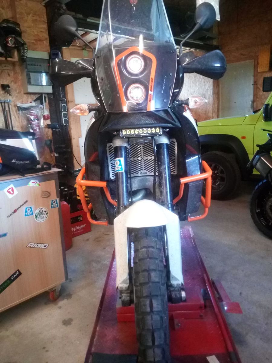

Bei mir siehts so aus.
Hersteller weiss ich gerade nicht.

Meine Abmaße 250x80x80
