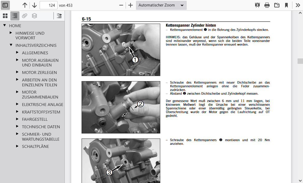

Wenn noch nicht geschehen, solltest Du als Erstes den Verschleiß der beiden Steuerketten messen. Anleitung anbei. Wenn diese an der Verschleißgrenze von 6mm - am Spanner gemessen - oder kurz davor sind, kannst Du bei Deinem 2003er Modell die oben angegebenen, längeren Verschlußschrauben auf die Spanner setzen. Das hat KTM so vorgesehen. Dadurch gewinnst Du ca.2mm an Ausrückweg der Spanner und die Steuerketten haben wieder Betriebsspannung. Wenn nicht, schlackern sie hin und her und die Steuerzeiten verschieben sich mal mehr mal weniger, was zu Problemen im Motorlauf führt. Sind die Ketten aber schon bei ca. 4mm Restweg am Spanner angelangt, bringen die längeren Verschlußschrauben auch nichts mehr und die Steuerketten/Spannschienen müssen erneuert werden.
An Motoröl habe ich bei meiner alten 2003er lieber das etwas dickere 15W50 als das 10W50 genommen. An der Kupplung kannst Du mal das Lagerspiel des Korbs sowie der Nabe prüfen. Auch wird der Korb an den Führungsflächen der Scheiben deutliche Rattermarken zeigen, die Du vorsichtig abfeilen kannst damit die Scheiben wieder besser rutschen beim Betätigen der Kupplung.
