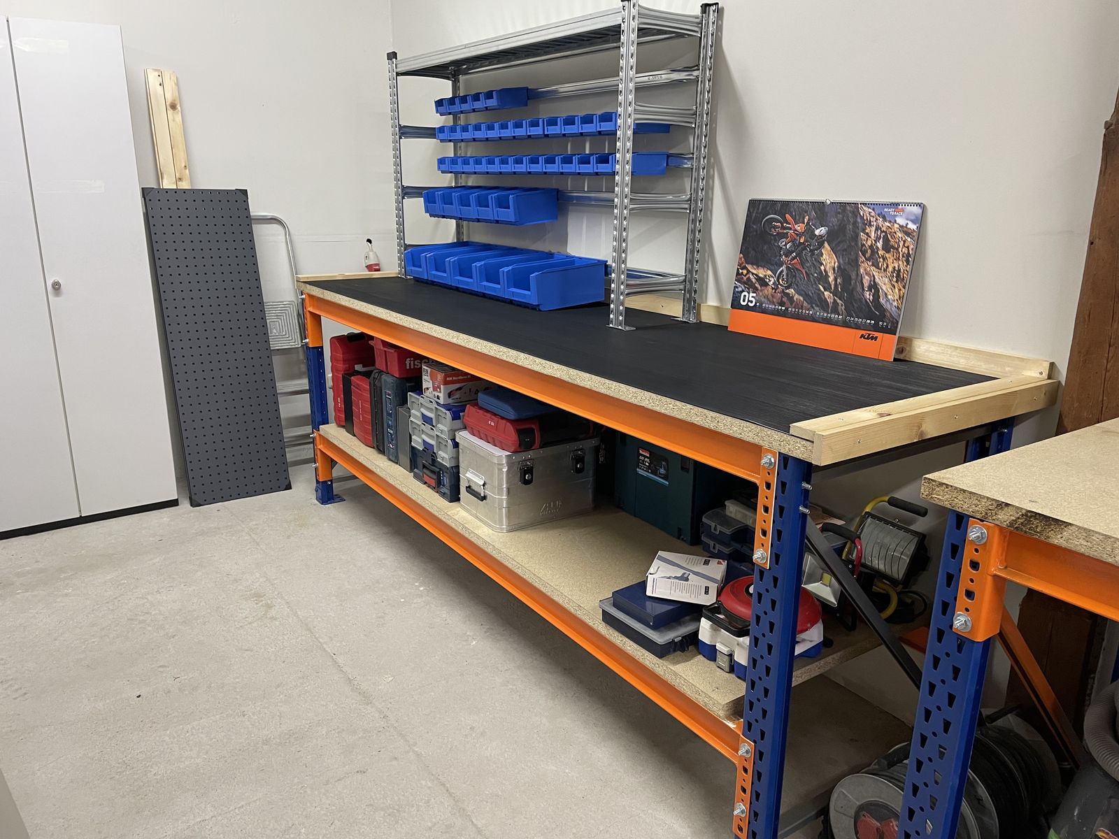

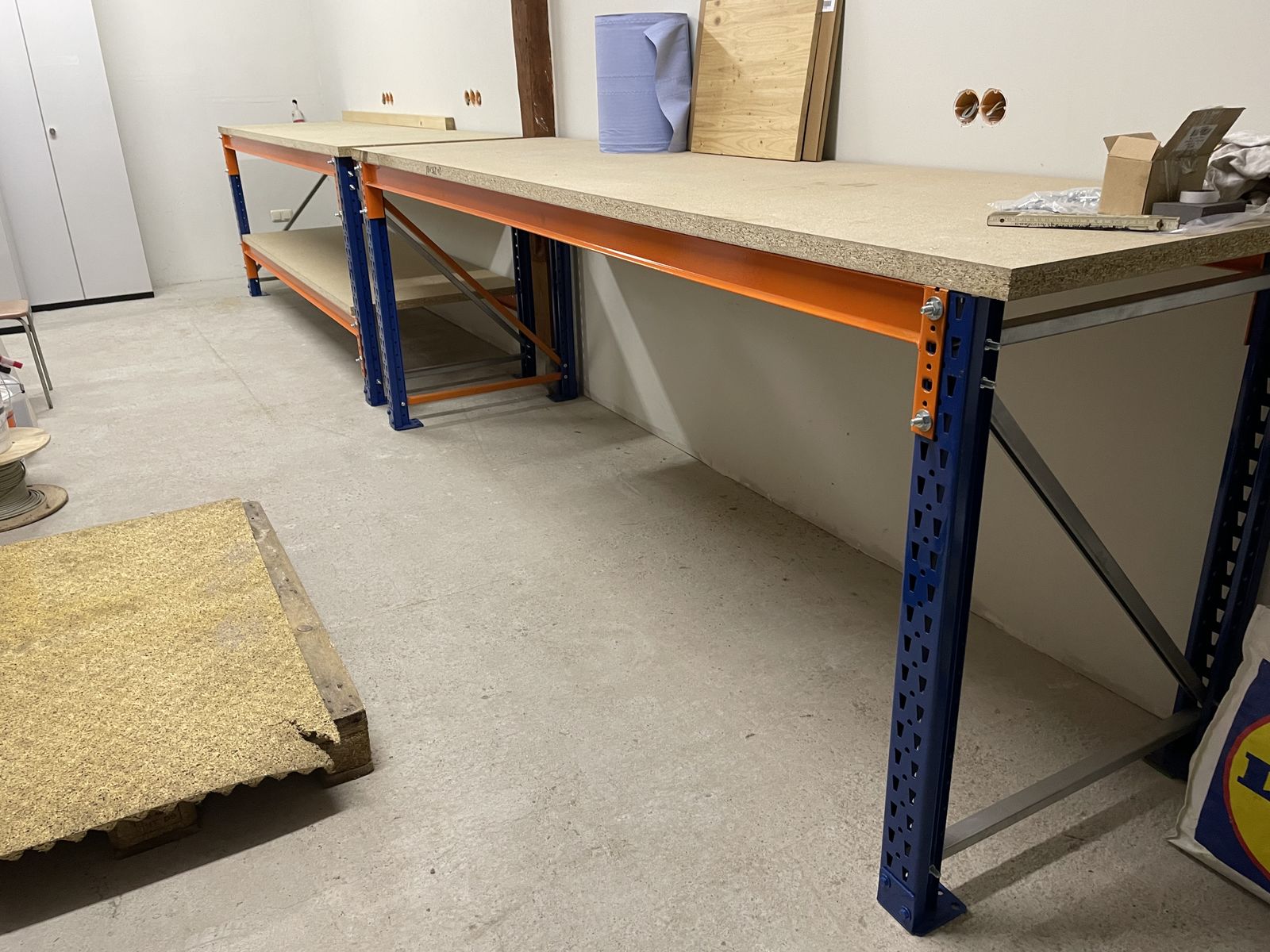

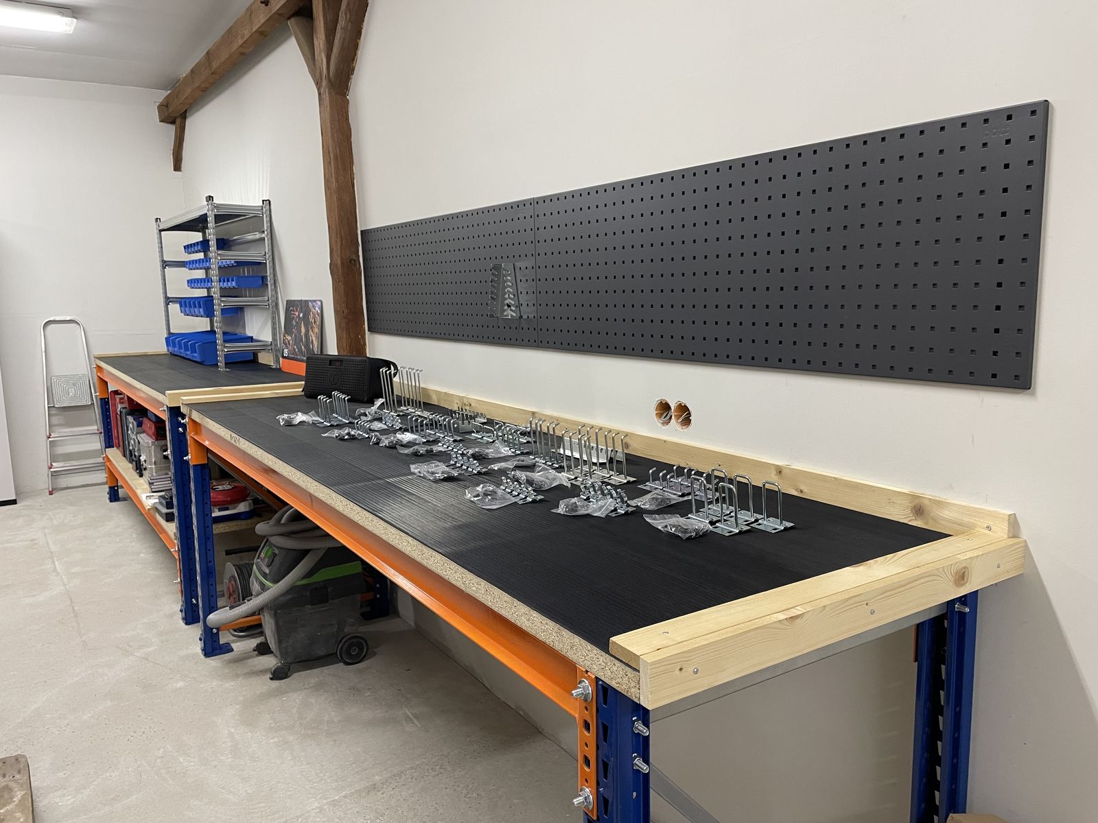

Haben am Wochenende meine Werkbänke lackiert und zusammengeschraubt.
Ursprünglich waren es mal Schwerlastregale…selbst umgearbeitet und nun tun sie ihren Dienst als Werkbänke.
Die 38 mm Spanplatten sind zwar ziemlich stabil, aber ich habe die Befürchtung, wenn ich mal mit Flüssigkeiten hantiere und etwas läuft über, dass die Platten aufquellen. Eine Idee von mir wäre, eine 12 mm Siebdruckplatte zusätzlich über die Spanplatte zu montieren.
Problematik: Eine Siebdruckplatte 12 mm stark, 1250 mm x 3000 mm kostet über 200 Euro.
Wer hat eine Idee für eine preiswertere Alternative?
Vielen Dank im Voraus für Eure Antworten…!

So schnell quillt da schon nix. Ich würds erstmal so nutzen und erst bei Gelegenheit tauschen oder ergänzen.

Ich hab ne billige Tischlerplatte verwendet und sowas draufgelegt: https://www.ebay.de/itm/333304944716?var=542319434 ....... 7Ctkp%3ABFBM1Kb93J1g
Gute Idee….BRB
Da gibt es ja unterschiedliche Arten der Gummimatten…..betreffs Reliefs
Womit hast Du es befestigt auf der Holzplatte….?
BeitragVerfasst am : So, 22. Mai 2022, 23:27    Titel: Antworten mit Zitat
Ja, gibt es. Ich wollte was leicht zu reinigendes und eine größtmögliche Oberfläche. Und eine helle Farbe wub

Top….!
Ist das aufgeklebt und wenn ja, womit…..?
BeitragVerfasst am : Mo, 23. Mai 2022, 1:02    Titel: Antworten mit Zitat
Nicht aufgeklebt. Liegt nur drauf. Die Wandleiste klemmt es leicht gegen die Tischplatte.

also ich hab da eine vörderbandmatte drauf gelegt und verschraubt; diese sind unheimlich stabil und widerstandsfest gegen reibung und auch gegen flüssigkeiten; an der wand ein winkelblech und an den vorderen seiten mit dachdecker schrauben verschraubt; vorteil es ist sehr leicht zu pflegen und zu reinigen und auch sonst sehr robust, da kann man auch mal mit dem hammer daneben ohmy ohmy ohmy

Eine übriggebliebene oder verschnittene Küchenplatte wurde meine Arbeitsplatte. Seit Jahren leistet diese nun beste Arbeit, auch Flüssigkeiten sind keine Problem.

Vielen lieben Dank für Eure Antworten bzw. Vorschläge…..
20x60 Abschlussleisten vom Sägewerk geschnitten…..
rutschfeste Gummimatten, 2x Lochplatten á L=1486 x B=457mm Anthrazitgrau und Werkzeughaltersortiment 80tlg. f. Lochplatten sind bestellt.

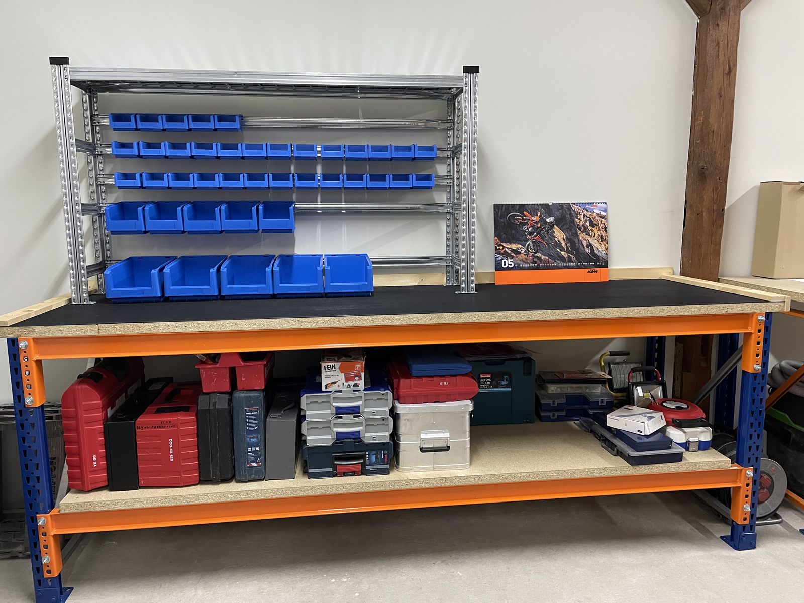

Projekt „Werkbank“ wurde am Wochenende etwas weiter geführt…..
Dabei habe ich, wie von BRB empfohlen, eine laut ebay; „Gummi antirutsch Bodenschutzmatte Feinriefen Rillen Rippen Schwarz“ verlegt.
Hatte die Gummimatten erst mit Dachnägeln an den Rändern fixiert….sah etwas wellig aus…..also hab ich noch links-rechts paar Leisten als Abschluss montiert.
Regal für Kleinteile und KTM-Kalender hat jetzt auch noch seinen Platz gefunden.
Demnächst geht es mit der zweiten Werkbank weiter.
Fortsetzung folgt….

Noch ein Tipp für die Spanplatte:
Wenn du die Schnittkante mit transparentem, wasserfesten Leim einschmierst, dann ist diese unempfindlicher gegen Feuchtigkeit. Machen Tischler so bei Ausschnitten in Arbeitsplatten für die Küchenspüle.
Schön ist sie geworden deine Werkbank!

Super Tipp…..! Das hebe ich mir für‘n Schluss auf…..
Bin noch nicht ganz fertig mit der Bastelei. Habe ja noch die zweite Werkbank….. wacko

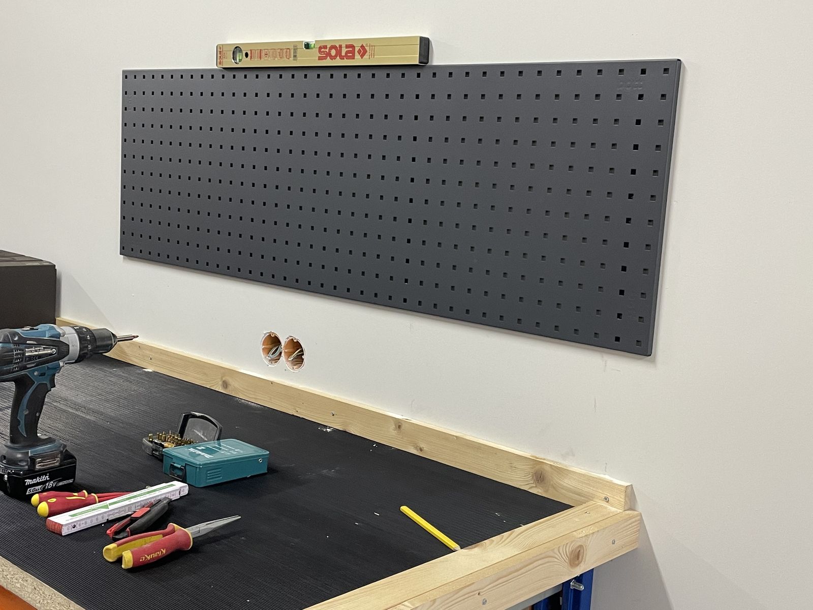

Habe heut mal Lust verspürt, die zweite Werkbank zu komplettieren und die beiden Lochplatten mit Schneckendübeln an der GK-Wand zu befestigen.
Mit meinen Steckdosen werd ich mir noch etwas einfallen lassen müssen…..da zu wenig.
