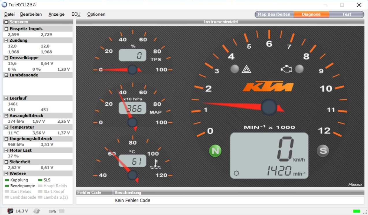

Hallo zusammen,
meine 2007er ADV hat ca. 85.000 runter.
Ich hatte in den vergangenen Jahren mehrmals einen Defekt am Drossenklappenkörper, mit der Folge Leerlaufdrehzahl -> 4500U/min etc. Das kann man hier im Forum nachlesen. Ich habe einzelne Teile des DKK getauscht (Sensor, Stellmotor) und danach mittels TuneEcu die Sollwerte eingestellt - was jedes Mal auch mehr oder weniger Erfolgreich abgeschlossen wurde und viele TKM funktionierte. So richtig 100%ig wie neu lief das Moped aber nie mehr.
Im Winter habe ich einen Fabrikneuen DKK bestellt und eingebaut, Ini-Lauf gemacht. Motorrad läuft gut, jetzt habe ich aber oft zu niedrige Drehzahl, Manchmal auch so das der Motor abstribt.
Jedes mal im Stand ist alles gut, nach kurzer Zeit dann oft/ aber nicht immer ist die LL zu niedrig.

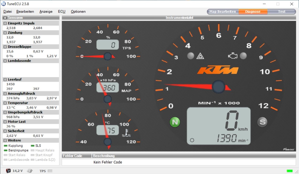

Hier mal ein Vergleich von TuneECU, konnte es im Stand hervorrufen.
Wie würdet ihr das interpretieren?

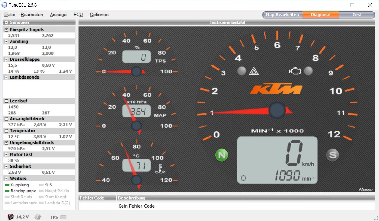

Auf Screenshot 3 ist gerade der Fehlerzustand:
- Werte Drosselklappen
- Umgebungsluftdruck 2hPa höher
- SLS nicht erkannt?
Habt ihr Tipps?
Fehlerspeicher ist leer, Regler ist neu
Motor kalt

im Fehlerzustand

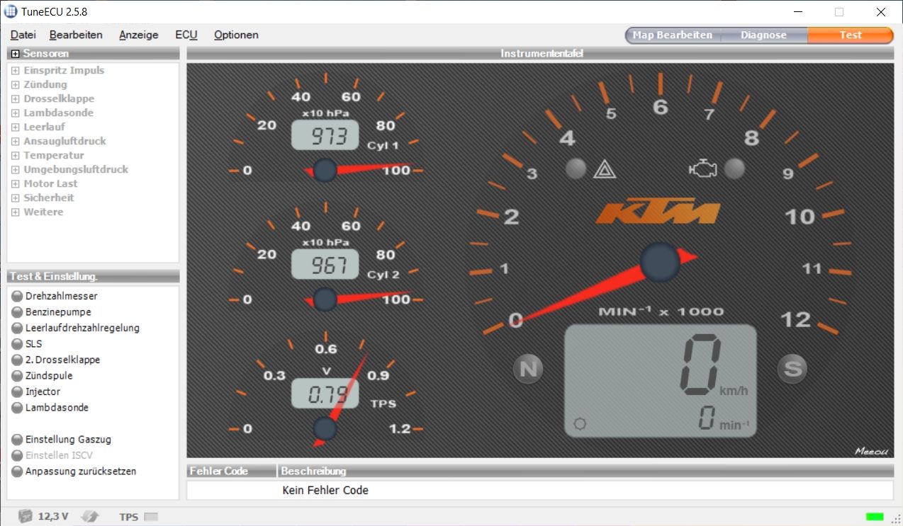

Hier nochmal die Drücke wenn Motor aus:
Cylinder1: 973
Cylinder2: 967
Umgebungsluftdruck: 967
Da scheinen zumindest die Sensoren i.O. und auch die Schläuche zu den Sensoren sehen nicht schlecht aus.
Ich müsste wohl nochmal versuchen während des Fehlers die Druckwerte der Sensoren zu sei

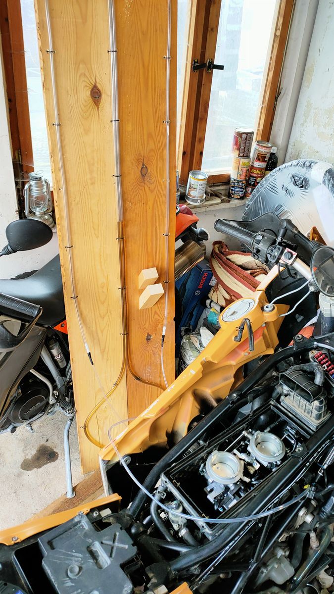

Habe das Moped jetzt mit dem Schlauch gewogen.. Die Waage gestern selbst gebaut.
War ca. 15cm unterschied nach dem Start und im Warmen hat sich das umgekehrt.
Habe jetzt synchronisiert. Leider liegt jetzt Schnee, aber ich werde mich zeitig auf eine Probefahrt begeben.
Für mich fehlt noch der Kausale Zusammenhang.
