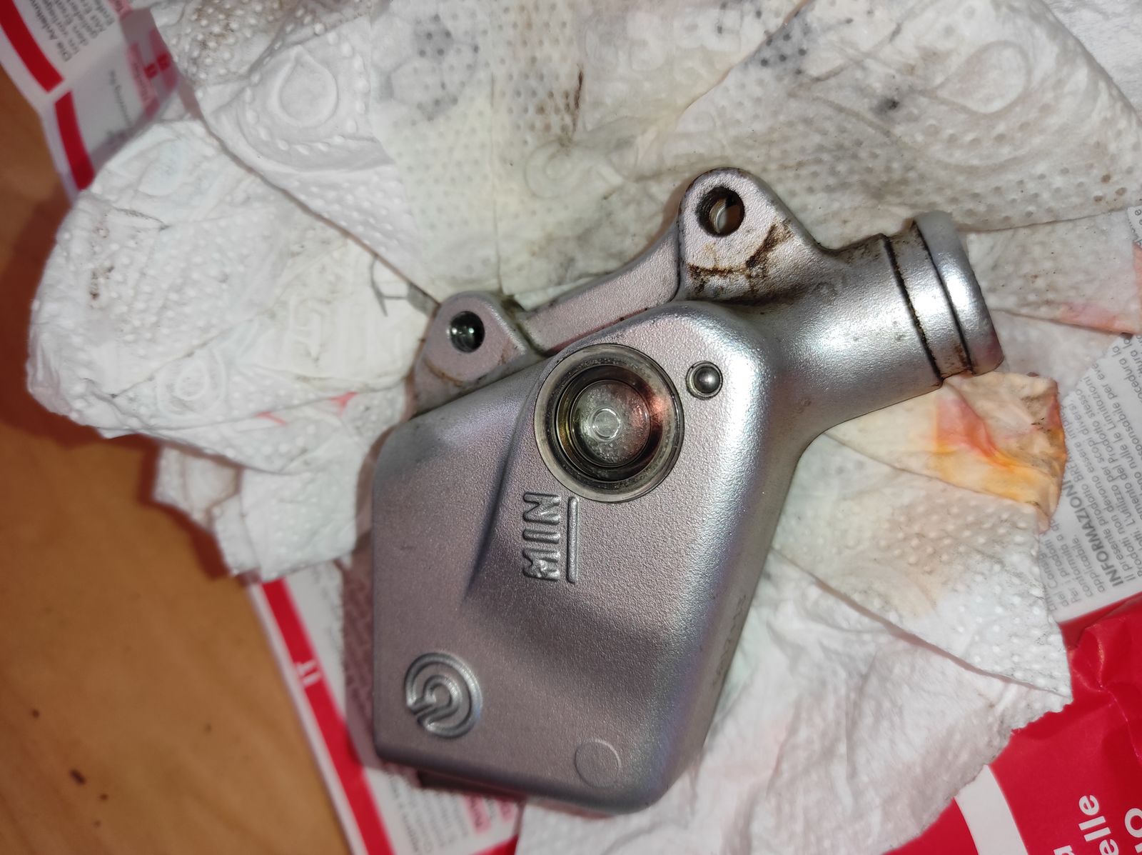

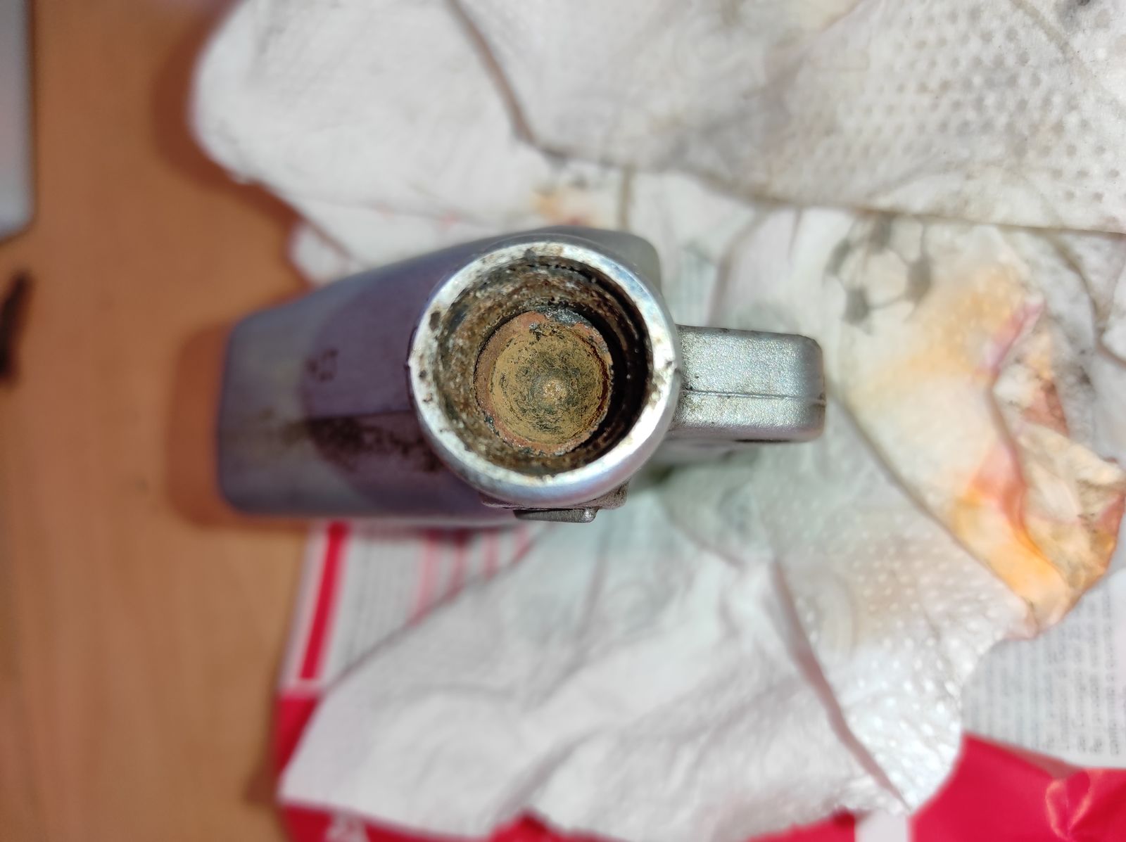

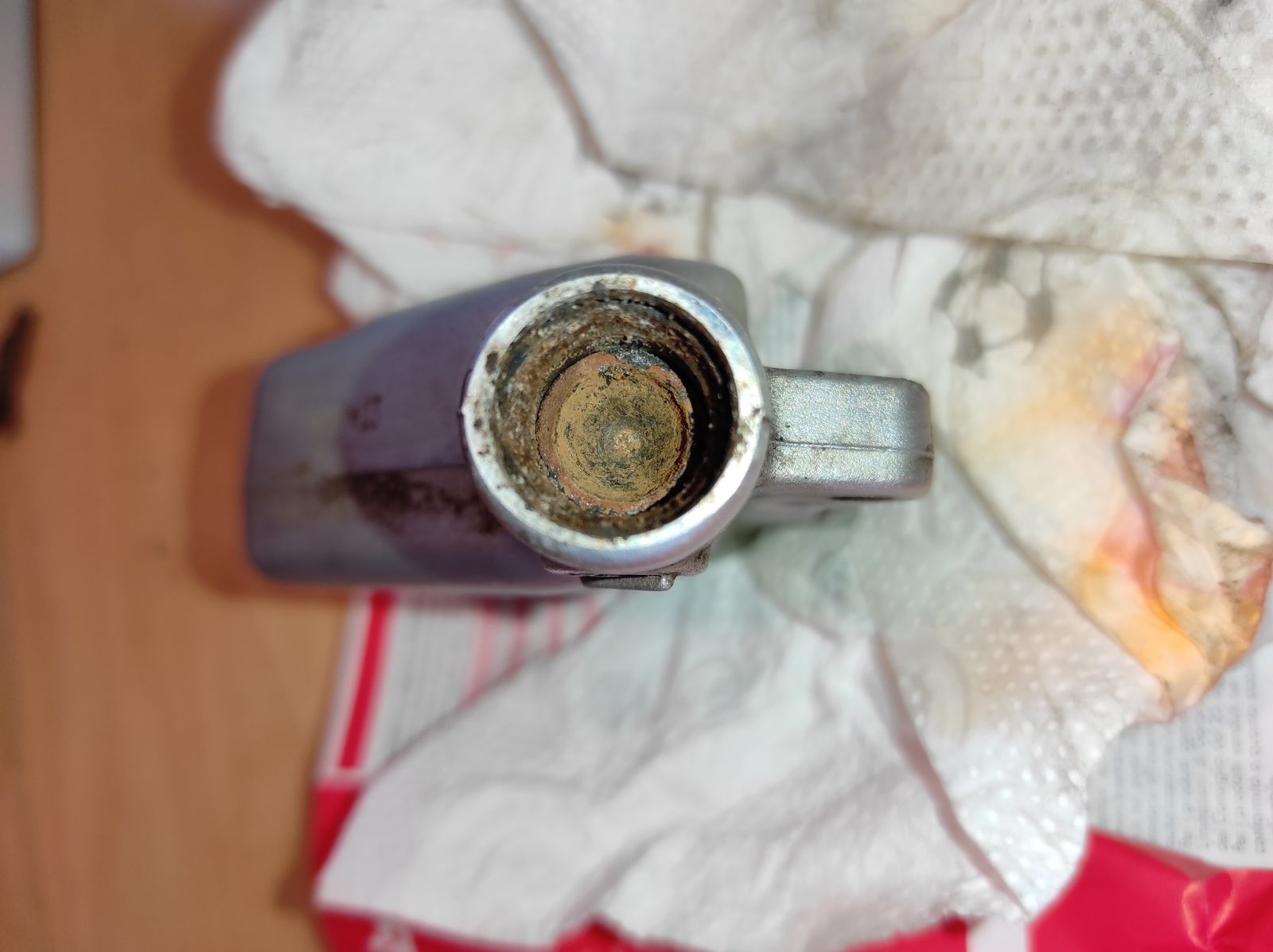

Hallo zusammen,
ich scheitere gerade bei dem Versuch meine hintere Bremspumpe zwecks Wartung zu zerlegen:
Segering und Druckstange sind raus, aber der Kolben kommt nicht mit raus. Fühlt sich auch an als hätte er noch irgendwo einen harten wiederstand.
Wie bekomme ich den raus um ihn zu wechseln? Oder kann man den Kolben nicht wechseln? Ist der Kolben noch irgendwie gesichert?
Viele Grüße!

So wie das dort aussieht ist das schon sehr spät für eine Überholung. Mach das alles sauber evtl. kannst du noch was retten. Dort sollte sich ein Sicherungsring befinden.
Scott-yOffline
Anmeldungsdatum: 24.09.2012
Beiträge insgesamt: 1869
 →  57.000 km
BeitragVerfasst am : Mo, 21. März 2022, 10:22    Titel: Antworten mit Zitat
Schau dir mal die Darstellung in der Ersatzteilliste an. Die hilft dir vielleicht. Da kannst du sehen was du schon rausgeholt hast und was nicht.

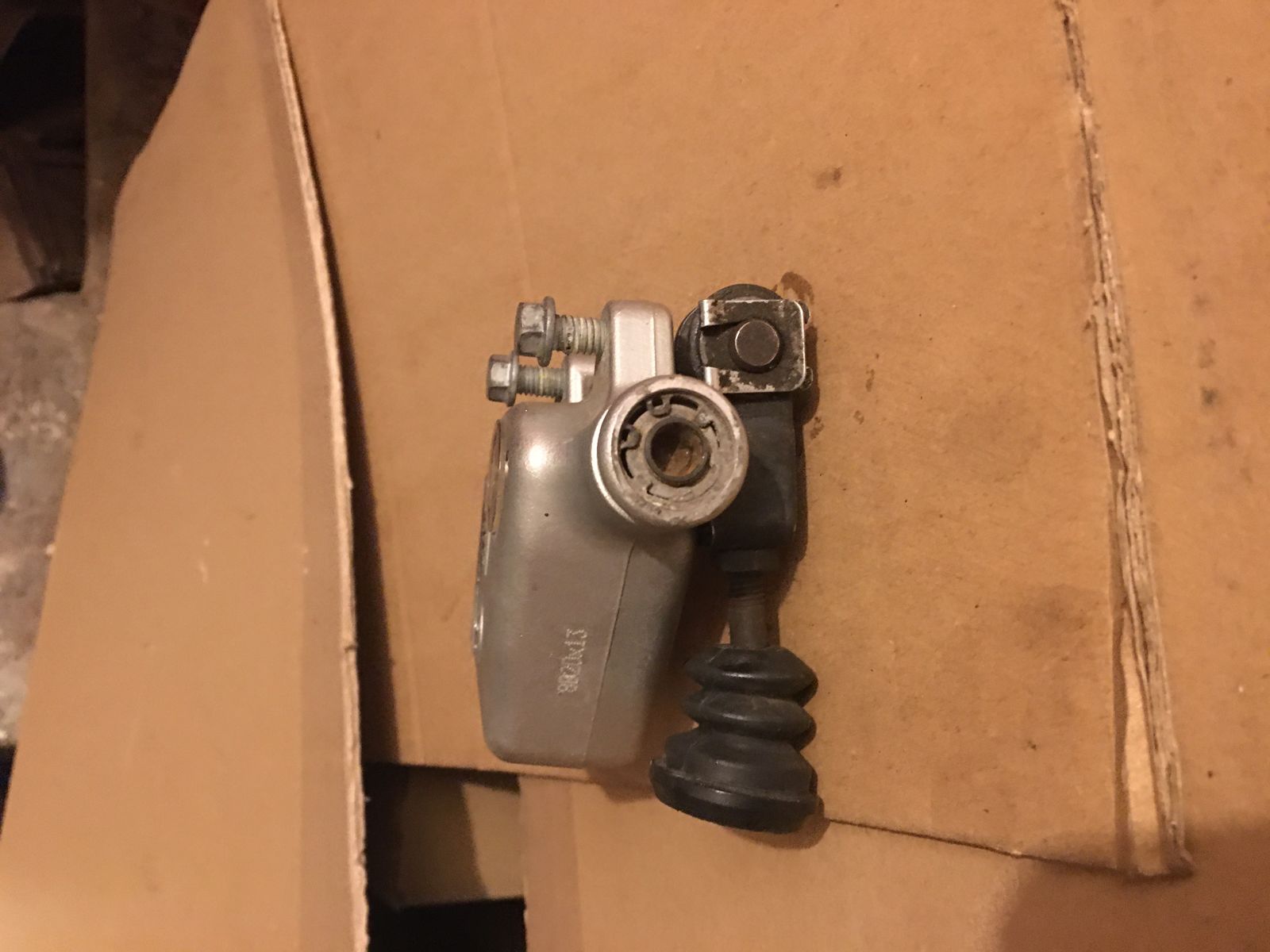

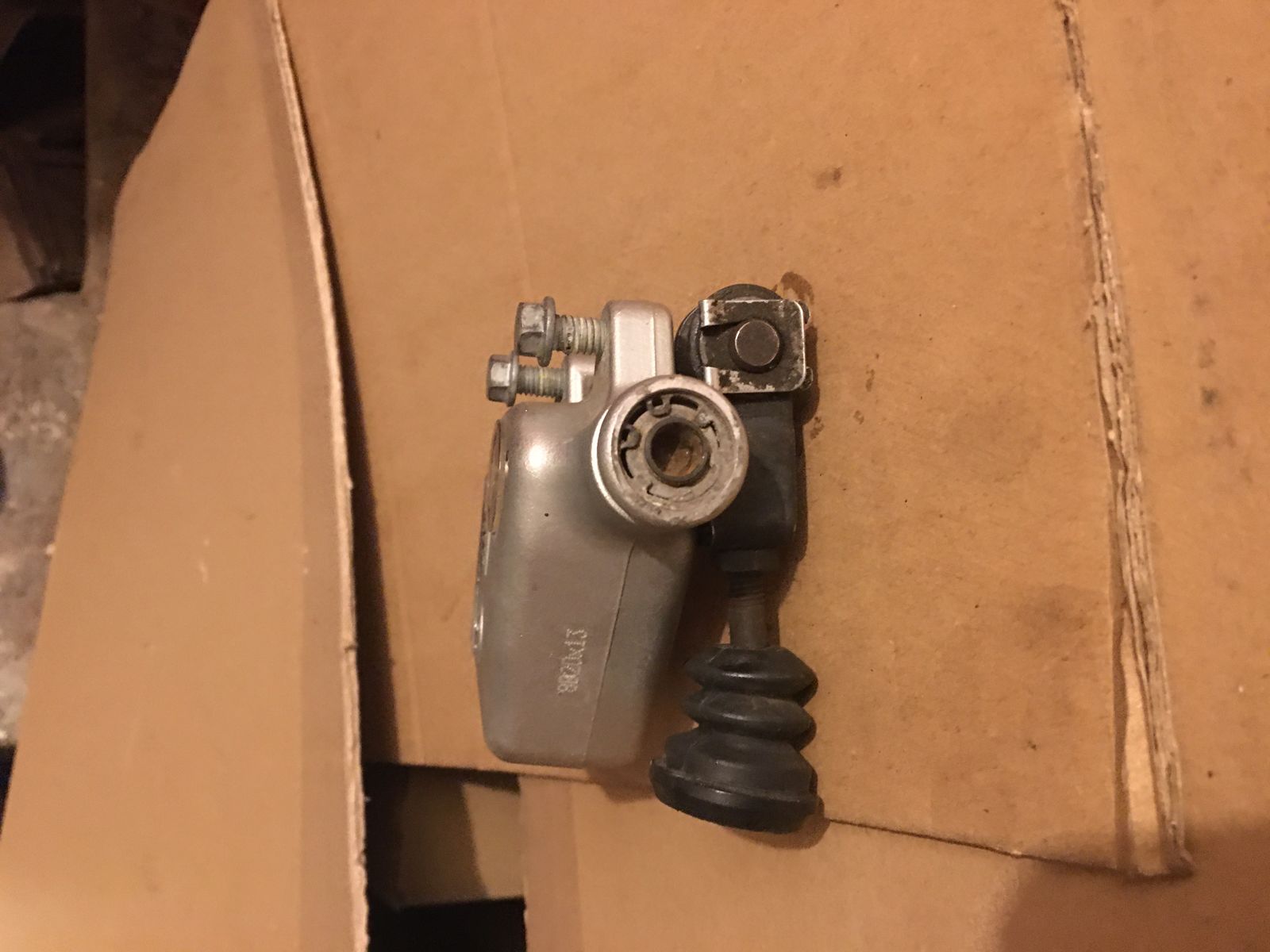

v2loverOffline
Anmeldungsdatum: 16.11.2008
Beiträge insgesamt: 2183
BeitragVerfasst am : Mo, 21. März 2022, 11:38    Titel: Antworten mit Zitat
so sollte das aussehen
