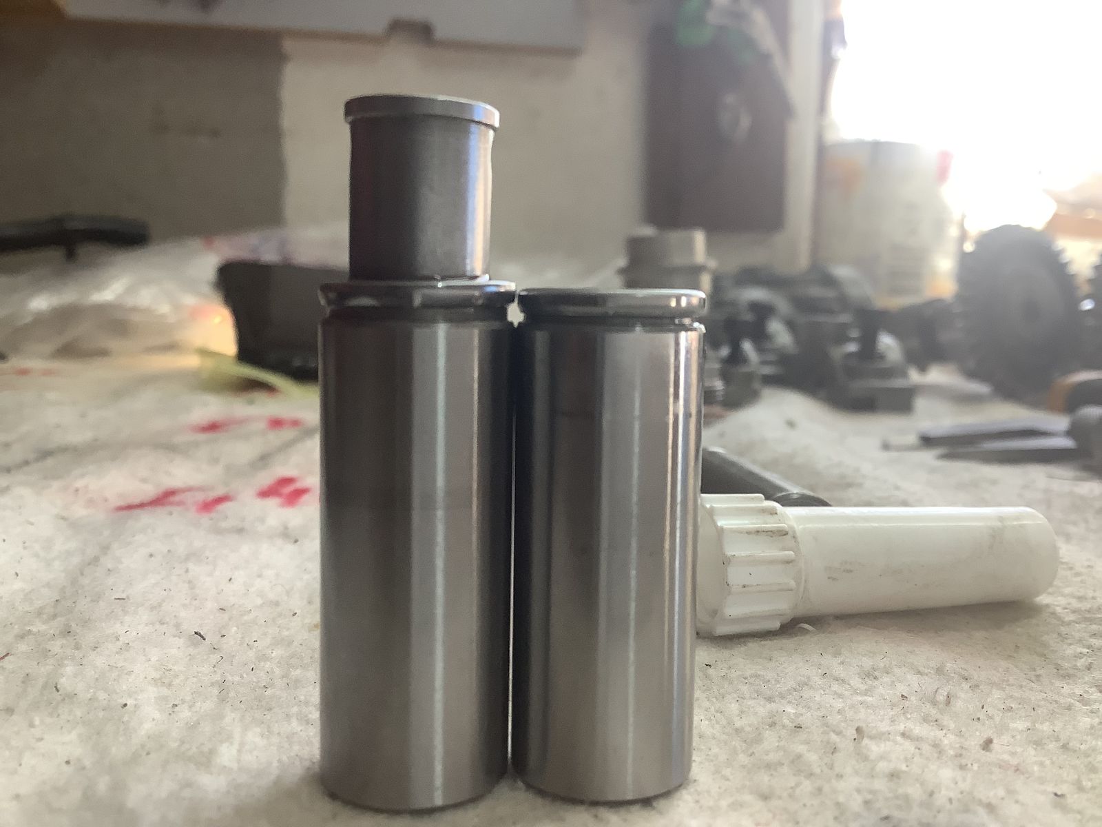

BeitragVerfasst am : Sa, 26. März 2022, 16:03    Titel: Zum verzweifeln Antworten mit Zitat
Servus,
Also, eigentlich war ich der festen Überzeugung das Geräusch käme aus dem unteren Bereich. Obwohl ich mir nicht erklären konnte WAS und WESHALB?
Mit Schraubenzieher am Ohr auf die Suche gemacht. Gar nicht so einfach bei der ganzen Klapperei. Dann doch überzeugt gewesen, eindeutig Steuertrieb.
Wieder alles auseinander um alles zu kontrollieren und Montagefehler auszuschließen.
Siehe da, Steuerkettenspanner verreckt. Der eine war beim Einbau nicht mehr
ganz perfekt, aber ich wollte ja unbedingt fertig werden. Eingebaut und dann hat er doch den Dienst quittiert. Eindeutig mein Fehler.
Beim Händler vor Ort zwei neue bestellt und ein paar Shims ausmessen lassen.
Heute hab ich endlich die Zeit alles wieder zu montieren und bin bald verzweifelt.
Neue Kettenspanner rein, Kette wird nicht vollständig gespannt. blink Mad
Lies sich auch nicht so einfach entnehmen, hakte irgendwie. Den alten, der noch gut war, rein - Steuerkette komplett gespannt.
Neuen rein - nicht gespannt, Etwas Druck ausgeübt, Kette wird nicht gespannt. Bin schon am verzweifeln, so blöd bitte doch nicht. mellow
Schraubenzieher rein, Spannschiene leichtgängig, Kette gespannt.
Auffällig war das ich den alten Spanner ganz easy viel tiefer rein bekam. Der Neue stand 3-4mm weiter raus und hakte irgendwie. Vom Gefühl immer an der Stelle wo das Gewinde im Kanal zu Ende ist. Alte und Neue Kettenspanner verglichen, gemessen, alles gut. Irgendwo musste etwas anders sein. Beim genauer betrachten dann auch gefunden.
Beide neuen Kettenspanner sind beschissen hergestellt.
Der Kragen am Übergang ist schief verpresst. Dadurch sind die Dinger an der Stelle ein paar hundertstel mm im Durchmesser größer und hängen am Gewindeausgang. Lassen sich nicht weit genug einschieben, spannen die Kette nicht.
Ich könnte kotzen. Jetzt bring ich den Mist zurück, werden neue bestellt, die in der gleichen Schütte liegen, dann garantiert vom gleichen Idioten fabriziert wurden und wieder Schrott sind.
Mal sehen wie lange das dauert bis der Bock läuft.
Gruß Ringo

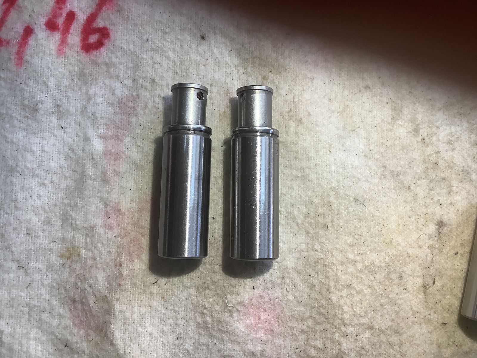

BeitragVerfasst am : Sa, 26. März 2022, 16:07    Titel: Antworten mit Zitat
Zum 😩

BeitragVerfasst am : Sa, 9. Apr 2022, 17:12    Titel: Steuerkettenspanner Antworten mit Zitat
Um das Thema abzuschließen,
Werkstatt war der Meinung den den verpressten Kragen, der die Einzelteile des SKS zusammen hält, etwas abschleifen zu können. Wenn der Durchmesser passt, passt es. Natürlich nicht, weil der Kragen außer mittig verpresst ist. Hat auch nicht funktioniert. Ein SKS ist mir dann auch auseinander gefallen. Den hab ich dann in seinen Einzelteilen montiert. War etwas fummelnd aber ging. Der Kragen hat nur die Aufgabe den SKS als Gesamtteil zu halten, im eingebauten Zustand keine Funktion.
Kettenspannung funktioniert, Druckaufbau sofort vorhanden, KTM rasselt nur noch wie gewohnt vor sich hin.
SKS bleibt jetzt so drin bis ich irgendwann einen richtigen in Finger bekomme.
Gruß Ringo
