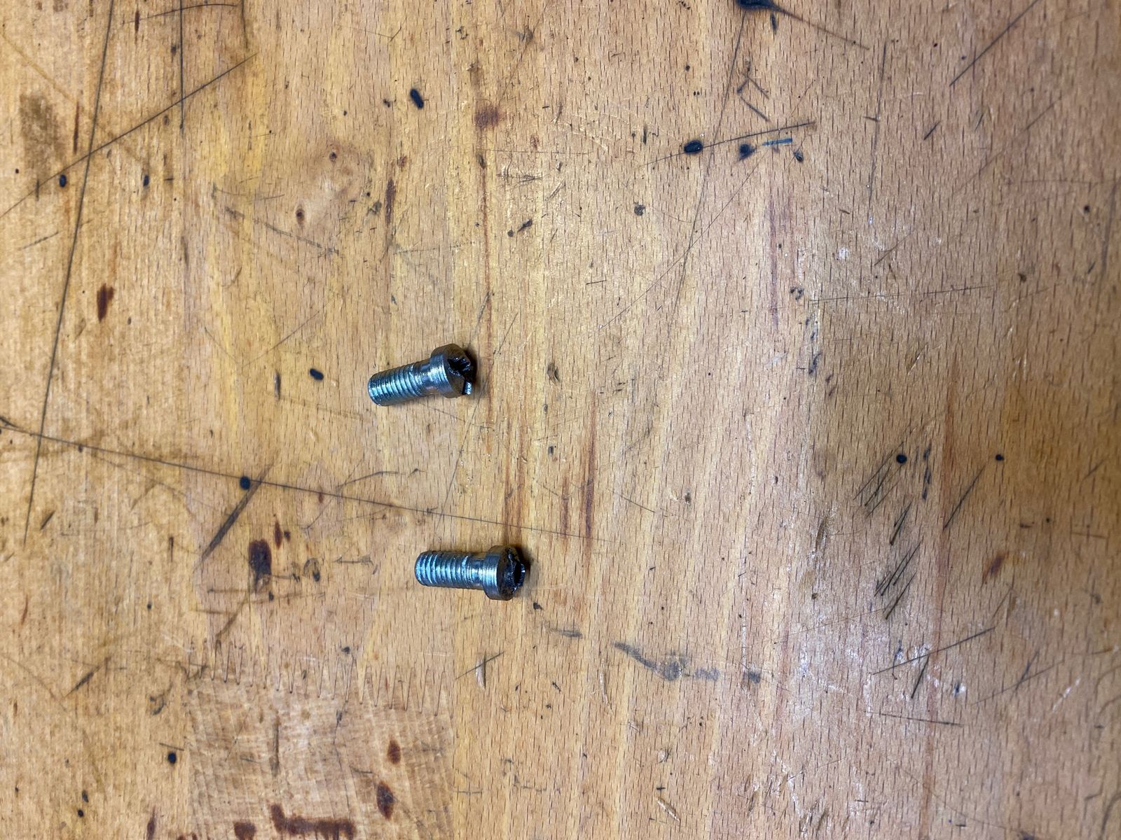

BeitragVerfasst am : Sa, 5. März 2022, 17:17    Titel: Antworten mit Zitat

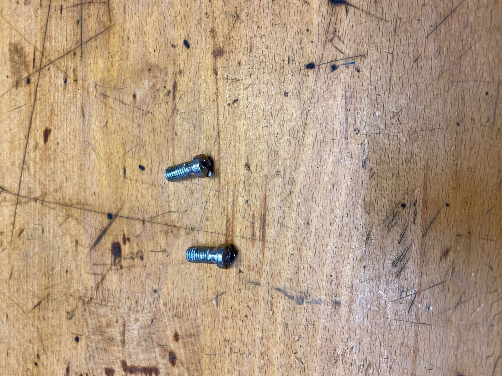

Also Schrauben sind raus.
Schlitz rein flexen mit Dremel, danach Warm machen und rausdrehen ging nicht.
Meisel hat auch nicht funktioniert (Schraube zu weich).
Am besten ist es ein 4mm Loch bohren (wie schon erwähnt), einen Torx rein klopfen, dann gut Warm machen und mit der Rätsche raus drehen.

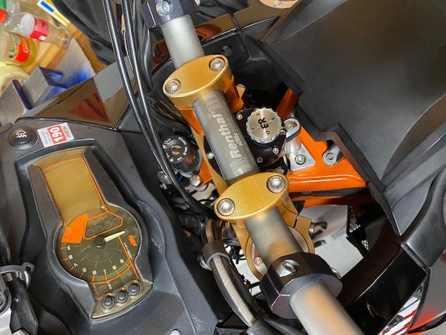

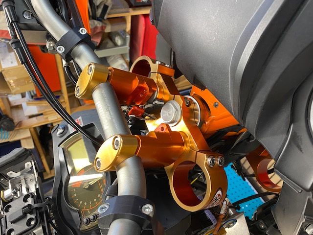

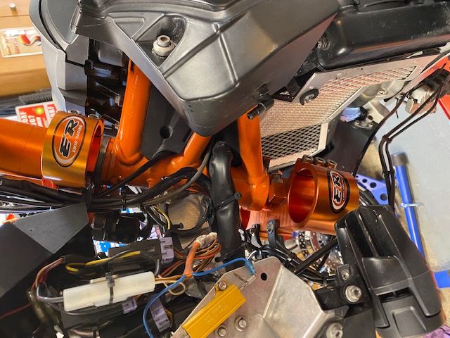

BeitragVerfasst am : So, 6. März 2022, 15:57    Titel: Antworten mit Zitat

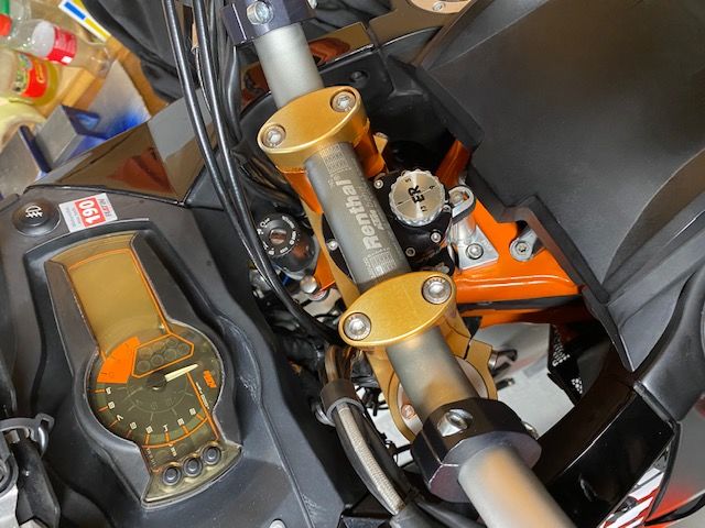

Hallo Hermann,
hab noch ne Frage ? Sind die Anzugsmomente an den Klemmschrauben die gleichen Werte wie an der Originalen.

BeitragVerfasst am : Mo, 7. März 2022, 0:11    Titel: Antworten mit Zitat
Hallo Günter, ja die Anzugsmomente sind gleich
