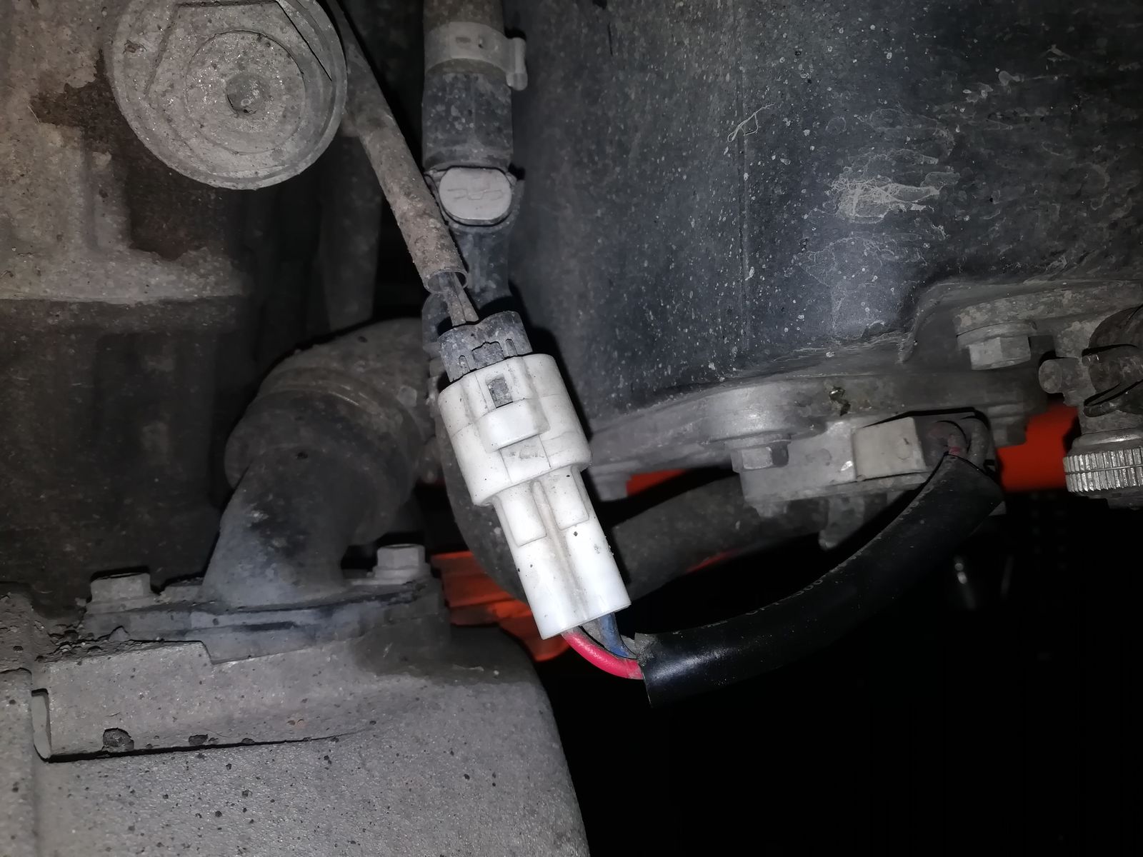

adventure-andiOffline
Anmeldungsdatum: 05.06.2007
Beiträge insgesamt: 58
1190R
BeitragVerfasst am : So, 6. März 2022, 18:02    Titel: Antworten mit Zitat
Im Schaltplan sind 2 Kabel gezeichnet.
Von dem 3 poligen Stecker sind Motorradseitig auch nur 2 Pins belegt. Während auf der Seite der Benzinpumpe alle 3 Pins belgt sind. Und die Benzinpumpe sitzt in Fahrtrichtung links. Richtung Motor/Kühler ist dann die Steckverbindung. Kabelfarben Schaltplan Motorrad habe ich jetzt nicht verglichen.
Habe mal ein Foto davon gemacht.
 Dateigröße:  241.29 KB
 Angeschaut:  5033 mal
1190R
BeitragVerfasst am : Mo, 7. März 2022, 10:22    Titel: Antworten mit Zitat
Im Hintergrund der Steckverbindung ist der Kraftstoffanschluss zu sehen. Da kommt man eigentlich hin ohne irgendwelche Demontage arbeiten.
Der O-Ring quillt mit der Zeit auf. Habe den an einer 990 Adventure neu gemacht. Ich war erstaunt wie leicht dieser wieder zusammen geht. Vorher war schon etwas Kraft nötig.
Es ist die gleiche Steckverbindung.
