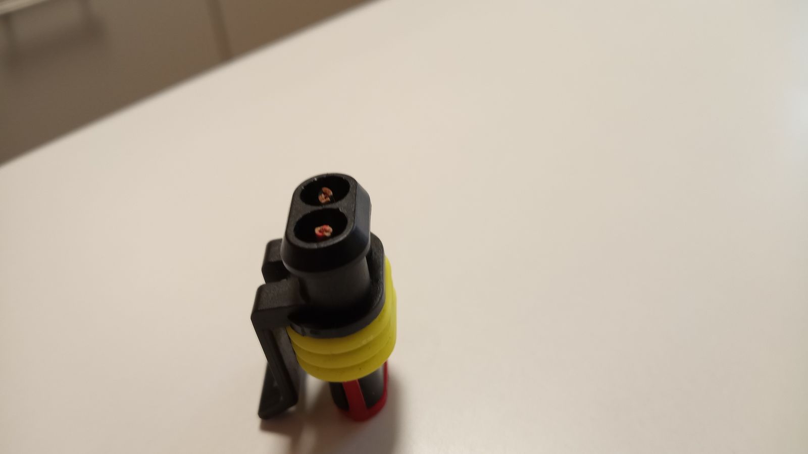

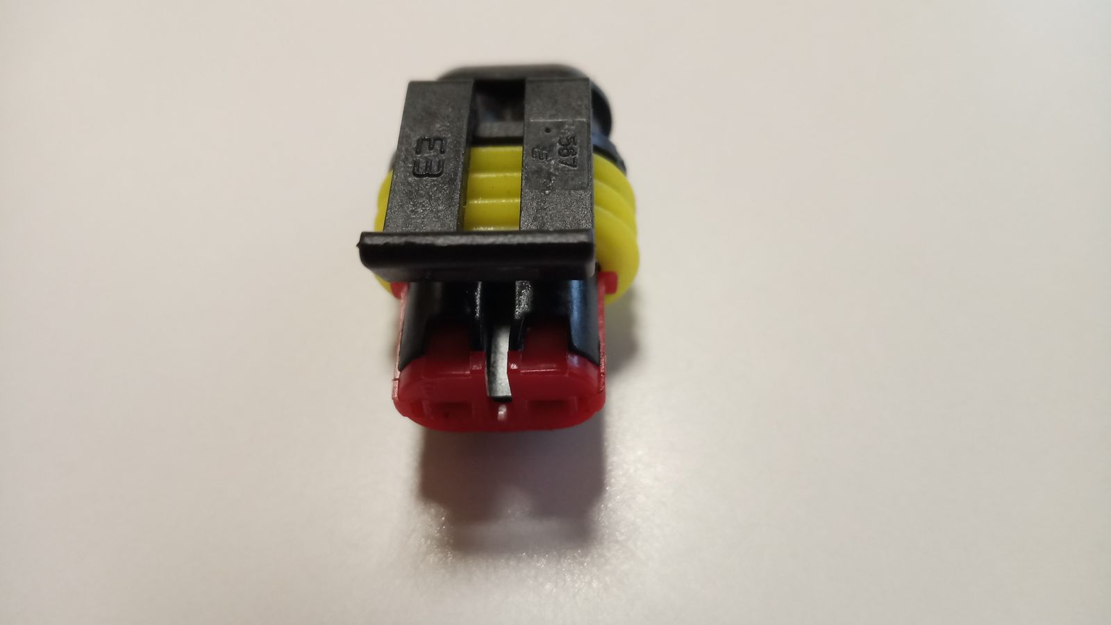

Den Stecker habe ich nun in der Hand, wie funktioniert
der?
Das ist so ein Schnellverschluss, wie kriege ich
die alten Lizen raus und die neuen rein?
Danke für jede Anregung

Die alten bekommst du raus, indem du den roten Kunststoff mit einem kleinen Schraubenzieher (Schlitz) vorsichtig runter hebelst.
Wenn man dann im Anschluss von vorne reinschaut, sieht man eine Blechnase, diese vorsichtig nach unten drücken und den Pin rausschieben.
Nach unten mit einer Sicherheitsnadel oder ähnliches.
Wenn du Glück hast, kannst du ein Kabel anlöten ansonsten die Einsätze bestellen und das entsprechende Werkzeug.
Bei VW gibt es diese Stecker mit ca. 5cm Kabel dran. Vorteil ist, man braucht nicht das Spezialwerkzeug und kann das Kabel selber verbinden. Dazu am besten die alten Stecker mitnehmen und auf einen gewillten Menschen am Lager hoffen (der auch ohne Fahrgestellnummer etwas findet).

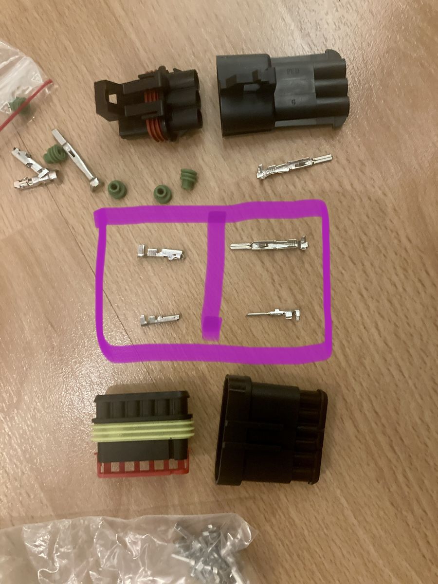

Das mit dem Löten ist sehr gut - oftmals halten die Litzen wegen glatter Isolierungen nicht und die Drähte ziehen sich raus weil Querschnitt etwas klein.
Evtl. hilft es weiter:

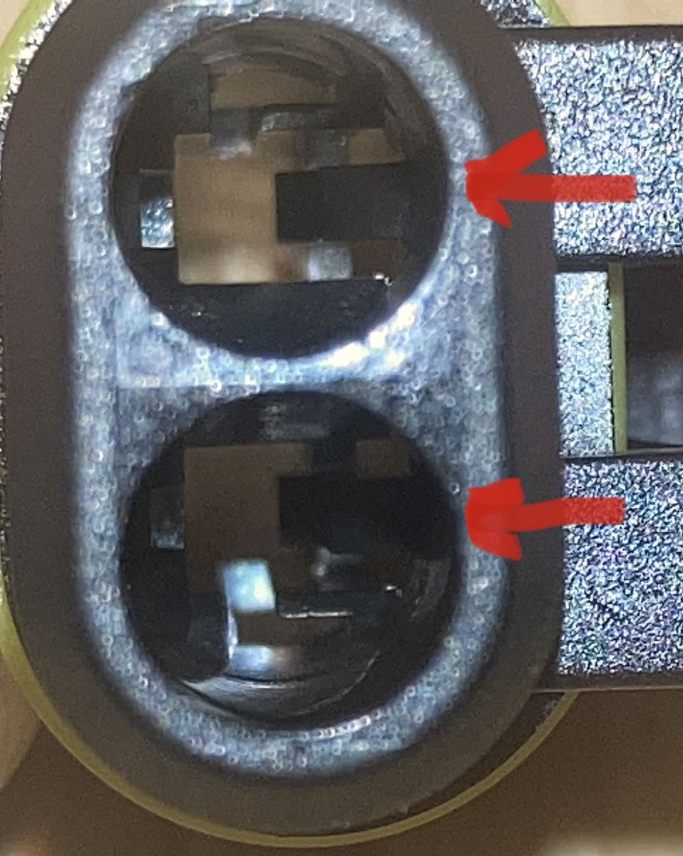

Rastnasen mit AMP Set oder Stopfnadel lösen
 Dateigröße:  168.01 KB
 Angeschaut:  5023 mal

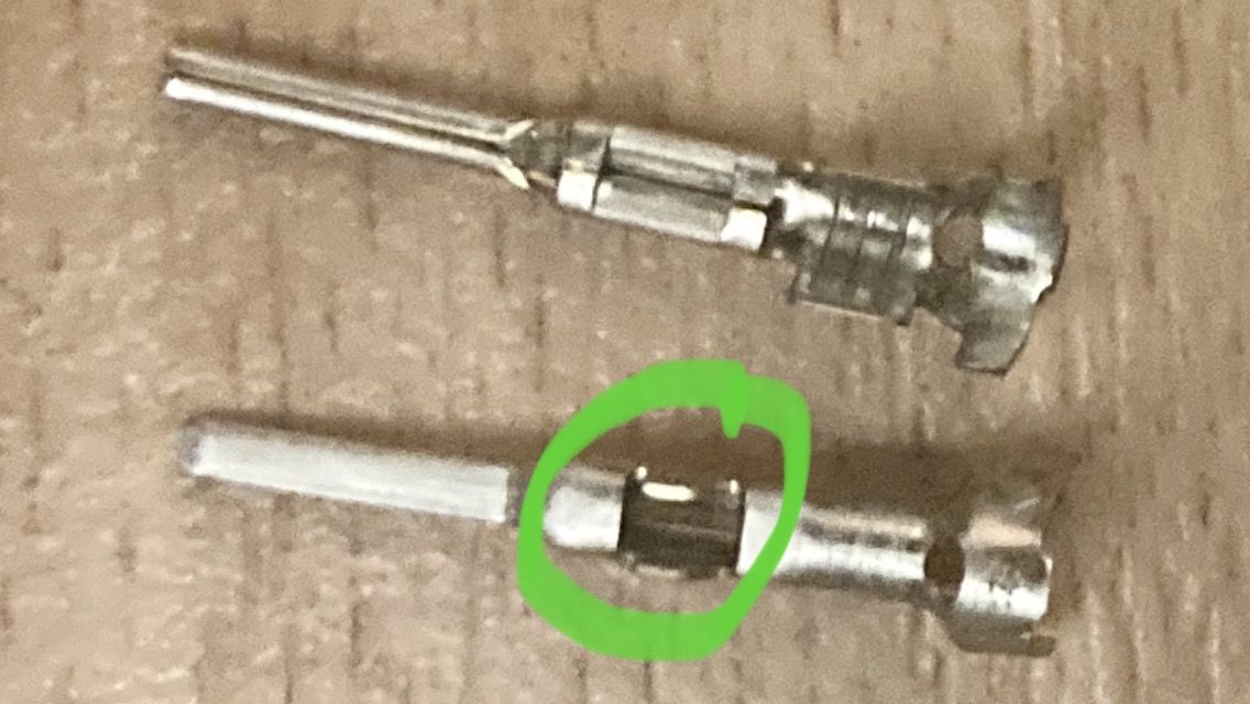

Beim Crimpen darf diese Kante nicht verletzt werden, dafür gibt es die originale AMP Zange oder man macht es vorsichtig mit einer guten Crimpzange und achtet penibel drauf das die 2 Metal Nasen unverletzt bleiben (nicht eingedrückt / umgelegt werden)
 Dateigröße:  113.63 KB
 Angeschaut:  5001 mal
Die Klammer als erstes entfernen, dazu außen leicht aufbiegen über die blau markierten Nasen
 Dateigröße:  252.38 KB
 Angeschaut:  4996 mal

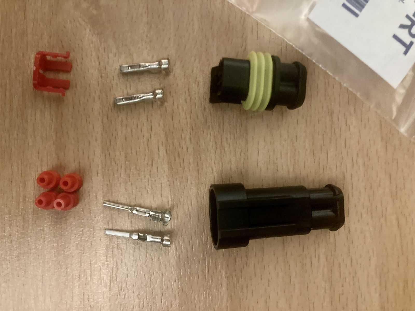

Zum neuen Crimpen reichen diese Nachfüll Pins
 Dateigröße:  193.17 KB
 Angeschaut:  5015 mal
so gehören die Stecker zusammen.
 Dateigröße:  208.91 KB
 Angeschaut:  5031 mal
Achtung, je nach Stromstärken gibt es unterschiedliche Größen - da Dein Dichtungsbalg Gelb ist = kleinste Größe (0,3 - 2,5 mm² = 14 Ampere).
 Dateigröße:  144.6 KB
 Angeschaut:  4973 mal

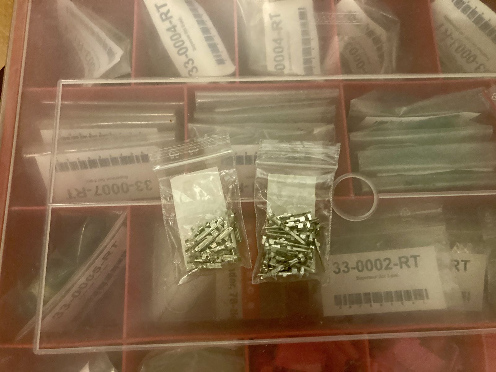

Bei Louis gibt es zur "Profi Crimzange ca. €50" für
ca. € 12 spezielle Crimpbacken für die Superseal
Stecker. Wenn man auf der Suche nach diesen Steckern
auf das Wort AMP verzichtet, hat plötzlich fast jeder
Anbieter Superseal Verbinder.
NB: Man braucht nicht unbedingt diese Spezialzange.
Lizen verzinnen, Gummi Böppel drauf, in Stecker
einführen, Klemmen mit dem Fingernagel andrücken
und abschliessend mit einer feinen Spitzzange
die Klemmen verklemmen.
