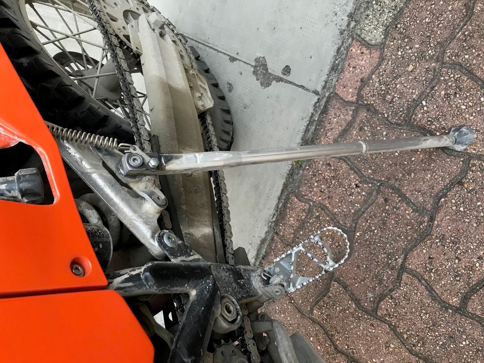

Hab ich bei nem Franzosen im Piemont gesehen...
 Dateigröße:  431.12 KB
 Angeschaut:  1699 mal
____

Hast du auch ein Foto, wie das eingeklappt aussieht?

Dürfte am Auspuff anliegen.
Endlich mal eine sinnvolle Anwendung der Befestigungspunkte für die Sozi Fußrasten. Very Happy
Gruß Günter
Ich glaube der hatte eine 2 in 1 Anlage mit Endtopf rechts.
Foto hab ich keins.
