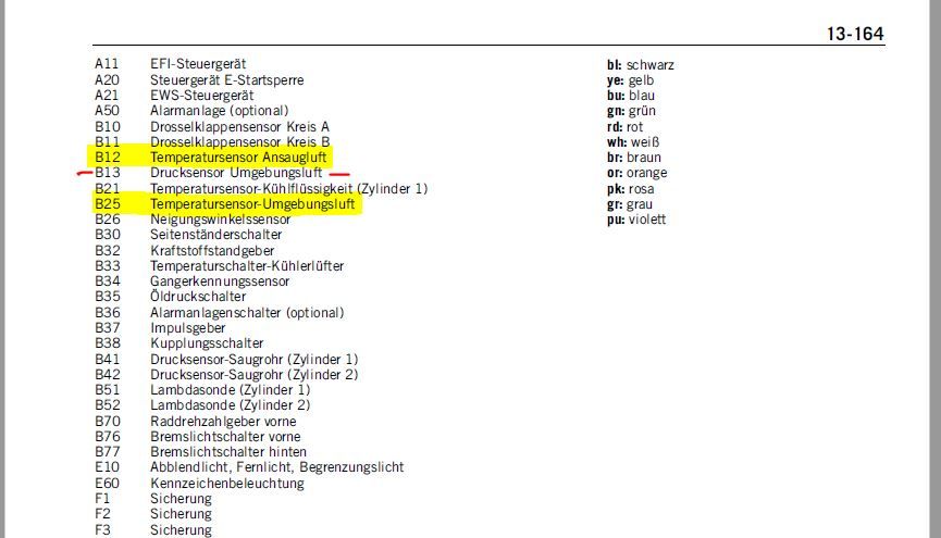

Hallo zusammen,
ich bin beim Studieren der Repanleitung zufälligerweise auf einen Temperatursensor Ansaugluft und einen Temperatursensor Umgebungsluft gestossen - im Glossar der Schaltpläne - siehe Anhang.
Mir ist aktuell nur ein Tempsensor auf dem Luftfilterkasten - daher vermutlich Ansaugluft-Tempsensor - bekannt.
Wer weiß, wo der Tempsensor Umgebungsluft sitzt?
Zuerst dachte ich, daß damit evtl der Drucksensor Umgebungsluft gemeint ist, aber der wird ja hier separat aufgezählt...
Weiss jemand hierzu mehr?
Vielen Dank vorab.
Gruss Claus

Vielen Dank für den Tipp, aber meiner Meinung nach ist das von Dir erwähnte Teil der MAP-Sensor - quasi Drucksensor Saugrohr für Zyl1 und Zyl 2 - oder bin ich da falsch?
Falls ich falsch bin, bitte korrigieren...

die 990Adventure mit dem neuen Kombiinstrument ab 2009 hat darin eine Lufttemperaturanzeige mit Eiswarnung. Der "Temperatursensor Umgebungsluft" aus dem Schaltplan ist im Teilefinder unter der Rubrik "Frame/Wiring Harness" die Position Nr.27, "TEMPERATURE SENSOR 07" , Teilenummer nach Änderung jetzt 61111018100, für rund 26 Euro. Der Sensor ist ein unauffälliger, schwarzer Plastikböppel, der am Alu-Geweih im Bereich unterm Scheinwerfer mit einem Kabelbinder an den dortigen Kabelstrangsalat angelascht ist - wenn ich noch recht erinnere. Maske mit Scheinwerfer ziehen und dort mal nachsehen, eventuell die Kabel etwas lockern falls der Sensor versteckt liegt.
Obendrüber am Geweih befindet sich der angesprochene Luftdrucksensor, ein schwarzes Kästchen mit einem kurzen Schlauch untendran. Die 990er hat davon 3 Stück, je 1x für den Ansaugluftdruck pro Zylinder (= MAP-Sensor) neben der Airbox und eben diesen dritten für den rein atmosphärischen Luftdruck. Alle 3 sind baugleich, Teilenummer 61041085100 "PRESSURE SENSOR 06", zu finden unter "Motor/Throttle Body" Position Nr.60.
Hakim
PS: Im Schaltplan ist der Temperatursensor am Kombiinstrument eingeschleift, für die T-Anzeige. Aber ich sehe auch noch einen Abzweig, sodaß ich davon ausgehe, daß das T-Signal "Umgebungsluft" auch an die ECU geht zur Motorsteuerung.
