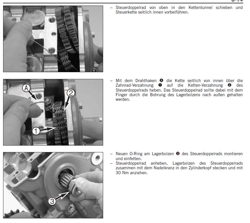

Irgendwie bekomme ich den Lagerbolzen des Steuerdoppelrads nicht heraus. Habt ihr da einen Tipp für mich?
Modelljahr ist 2006. Hab bis jetzt alles nach Anleitung gemacht und ging bis jetzt einfach raus.
Gruß Jens

Bolzen sind mittlerweile raus. Smile

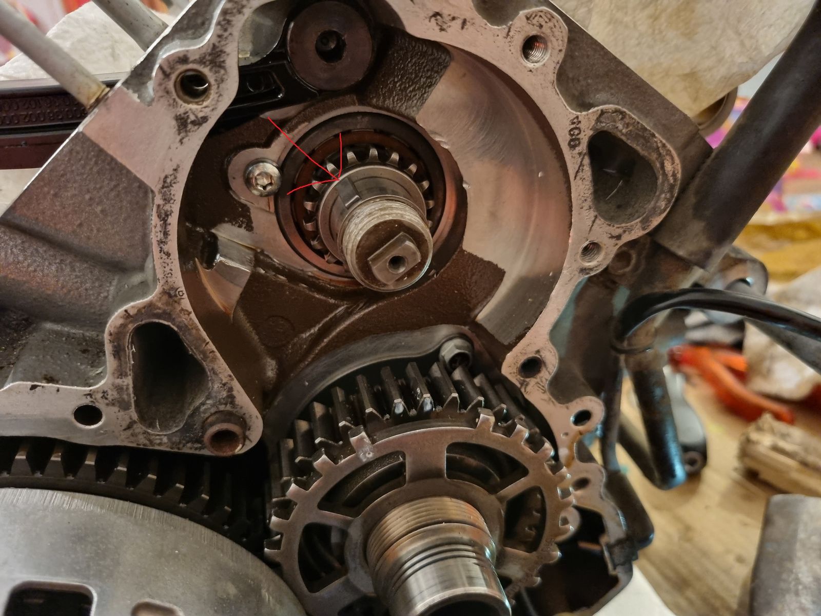

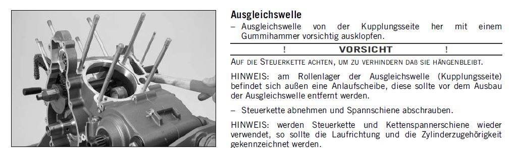

BeitragVerfasst am : Sa, 24. Dez 2022, 21:09    Titel: Antworten mit Zitat
kann mir jemand einen Tipp geben wie ich die Ausgleichswelle rausbekomme.
Hier ein Foto Kupplungsseitig und als Anlage der Auszug aus der Reparaturanleitung.

v2loverOffline
Anmeldungsdatum: 16.11.2008
Beiträge insgesamt: 2196
BeitragVerfasst am : So, 25. Dez 2022, 11:30    Titel: Antworten mit Zitat
das teil das du da mit einem pfeil markiert hast nennt man sicherungskeil oder woodruff key und gehört zuerst entfernt; dann sollte es funktionieren wie im manuel beschrieben;

BeitragVerfasst am : So, 25. Dez 2022, 20:30    Titel: Antworten mit Zitat
habe die Welle mittlerweile draußen.
Nun gehts wieder ans zusammenbauen.
Trotzdem danke.
Gruß Jens
