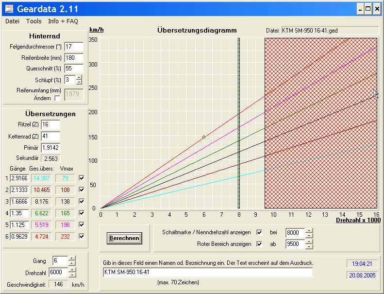

Hallo zusammen, bin neu im Forum.

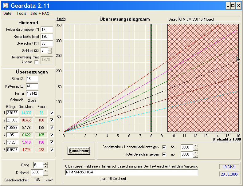

Bin vor 2 Jahren noch eine V-Strom gefahren, bei der ich die Übersetzung von 17:41 auf 16:45 reduzierte (fast 17%!)
Letztes Jahr, war ich mit einer LC4 SM unterwegs bei der ich ebenfalls von 17:41 auf 16:42 reduzierte (aber ständig den 6. Gang suchte).
Nun hab ich mit der LC8 SM mein Traumbike gefunden. Doch auch hier hab ich gleich zu Beginn von 17:41 auf 16:41 reduziert (was braucht die SM eine Übersetzung die weit über 200Km/h reicht?!?)

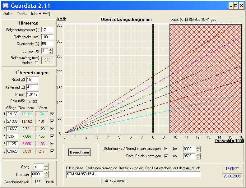

Bin sogar am überlegen, ob ich mal 15:41 ausprobieren soll... und dann auf 16:45 wechsle.
Hab Euch mal die genauen Überstzungsdaten angefügt:
stark reduzierte Übersetzung 15:41
 Dateiname:  KTM SM-950 15-41.gif
 Dateigröße:  43.76 KB
 Heruntergeladen:  1533 mal
reduzierte Übersetzung 16:41
 Dateiname:  KTM SM-950 16-41.gif
 Dateigröße:  43.94 KB
 Heruntergeladen:  1631 mal

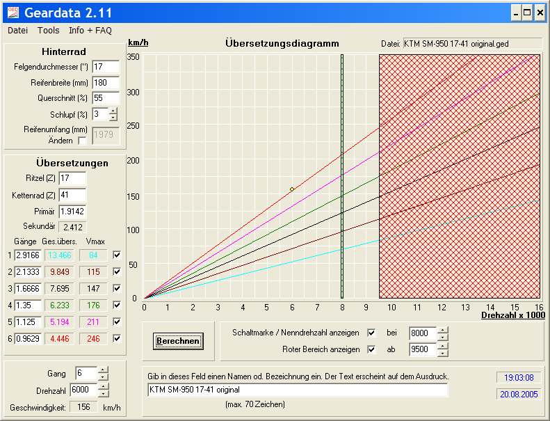

Originalübersetzung 17:41
 Dateiname:  KTM SM-950 17-41.gif
 Dateigröße:  44.03 KB
 Heruntergeladen:  1546 mal

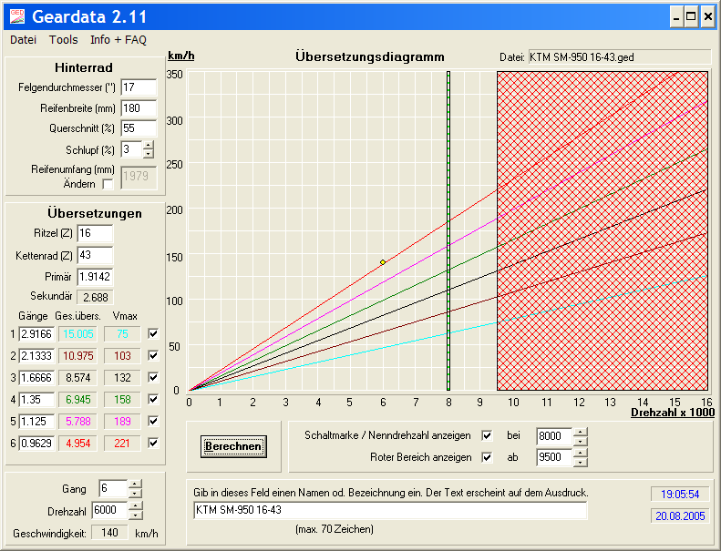

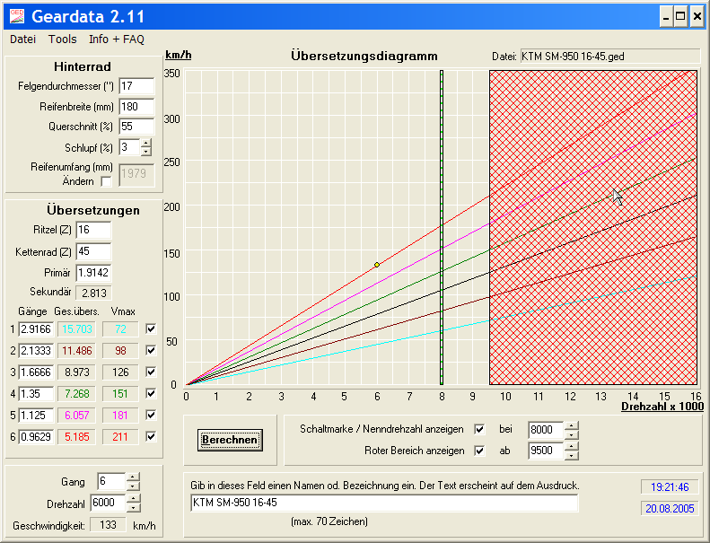

BeitragVerfasst am : Fr, 26. Aug 2005, 10:19    Titel: Antworten mit Zitat
und hier noch die Variante 16:45 (anstelle von 15:41)
sehr stark reduzierte Übersetzung 16:45 (17%!)
 Dateiname:  KTM SM-950 16-45.gif
 Dateigröße:  43.82 KB
 Heruntergeladen:  1465 mal

Die Uebersetzung des 15ers scheint mir ein wenig zu kurz zu sein. Zweite Problematik koennte sich durch schleifen der Kette aeussern, denn 15er ist schon kleiner als 17er. Alternative von 16:45 ist da sicher unproblematischer. Hab mirs aber noch nicht genau angeschaut. Ich werde vermutlich irgendwann auf 43 hinten wechseln oder die Vergaser umbeduesen.

BeitragVerfasst am : Do, 13. Okt 2005, 11:01    Titel: Antworten mit Zitat
hallo xsit,
bin auch am überlegen, jetzt dann beim 7'500er aufs 43er zu wechseln - passt auf jeden Fall mit der gleichen Kettenlänge und macht erst noch den Radstand ein wenig kürzer...
Hab da auch noch die 43er-Variante als Diagramm:
stark reduzierte Übersetzung 16:43
 Dateiname:  KTM SM-950 16-43.gif
 Dateigröße:  43.83 KB
 Heruntergeladen:  1382 mal
