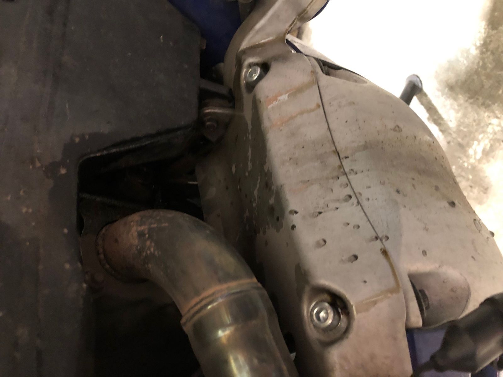

Servus, habe seit kurzem Ölverlust ( siehe Bild ). Linke Tankhälfte habe ich schon ab. Nichts zu sehen. Ich gehe davon aus, das der LuFi runter muss um was zu sehen. Habt ihr eine Idee.
Gruß Andy

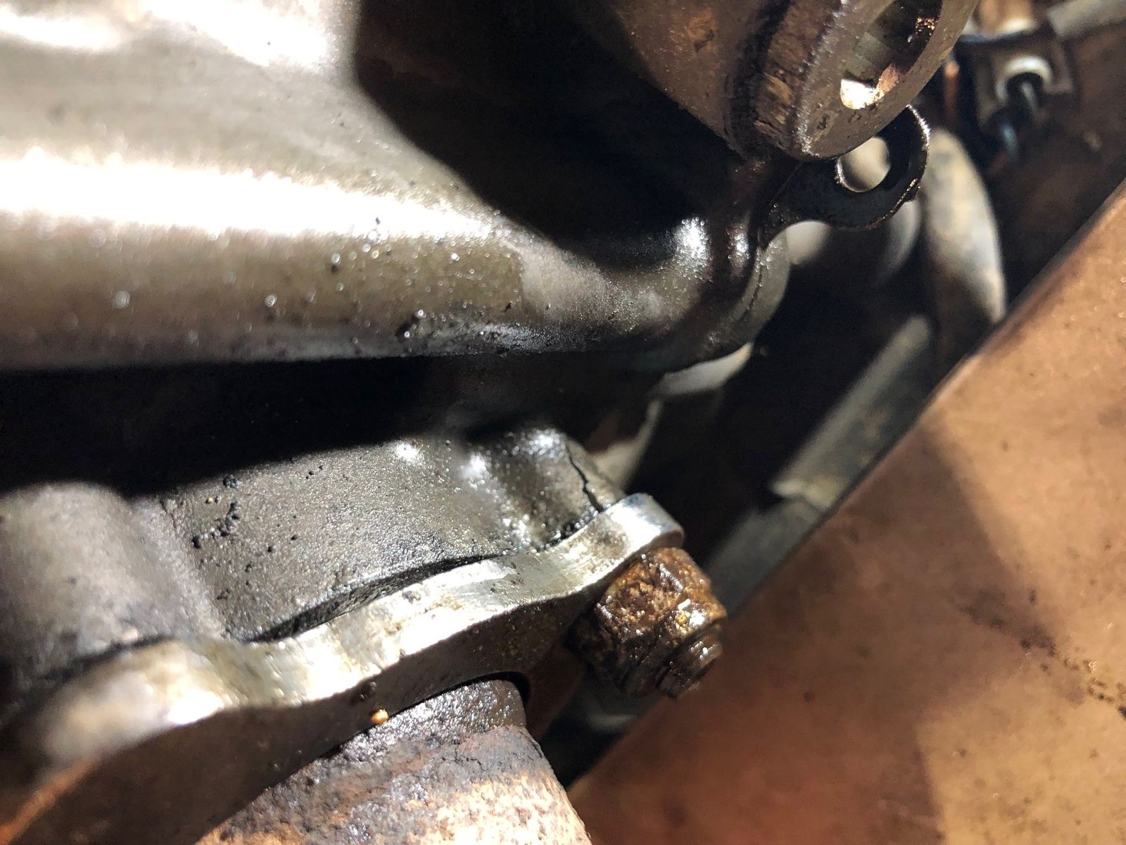

Ölverlust gefunden. Hatte sie erst im Sommer beim freundlichen. Zwei Tassenstösel neu, Kupplung neu, Wasserpumpe neu. Schaun wir mal. Vielleicht biete ich sie auch hier an.

Wie ist das passiert? blink

Es sieht so aus, als ob das Blech bis ran gezogen wurde, das wäre so nicht korrekt montiert gewesen meiner Meinung nach. Da war ja dann der Händler als letztes dran oder nicht?

Was ist die Vermutung?
Der kleine Gehäuseriss am Stehbolzen?
Soll dort das Öl herkommen?

Ich sehe das wie Christian - glaube nicht, daß der kleine Riss, welcher natürlich suboptimal ist, für den Ölaustritt verantwortlich ist.

Hallo Jungs, haben gestern nochmal geschaut. Wenn wir sie laufen lassen kommt aus dem Riss Öl. Ich denke es ist hinter dem Riss eine Ölsteigleitung. Werden es wieder hinbekommen. Falls jemand noch einen Kopf vorne hat, einfach PN. In der Bucht steht auch einer drin. Schaun wir mal

Wenn dann der "neue" Kopf montiert ist den Krümmer auf keinen Fall so anschrauben, daß das "Blech" anliegt - das war wahrscheinlich auch der Grund für den Riss.

So steht es in der Reparaturanleitung:
HINWEIS: die Auspuffmuttern sollen gleichmäßig und ohne das Blech zu
verbiegen angezogen werden.

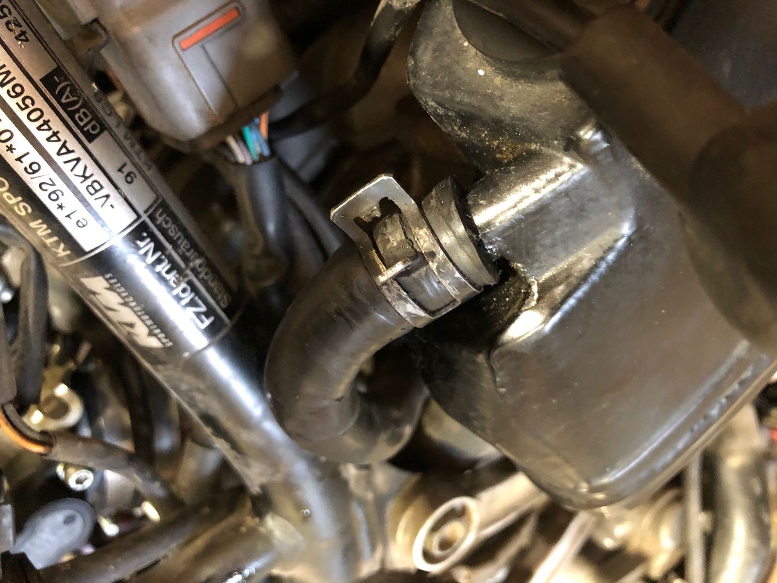

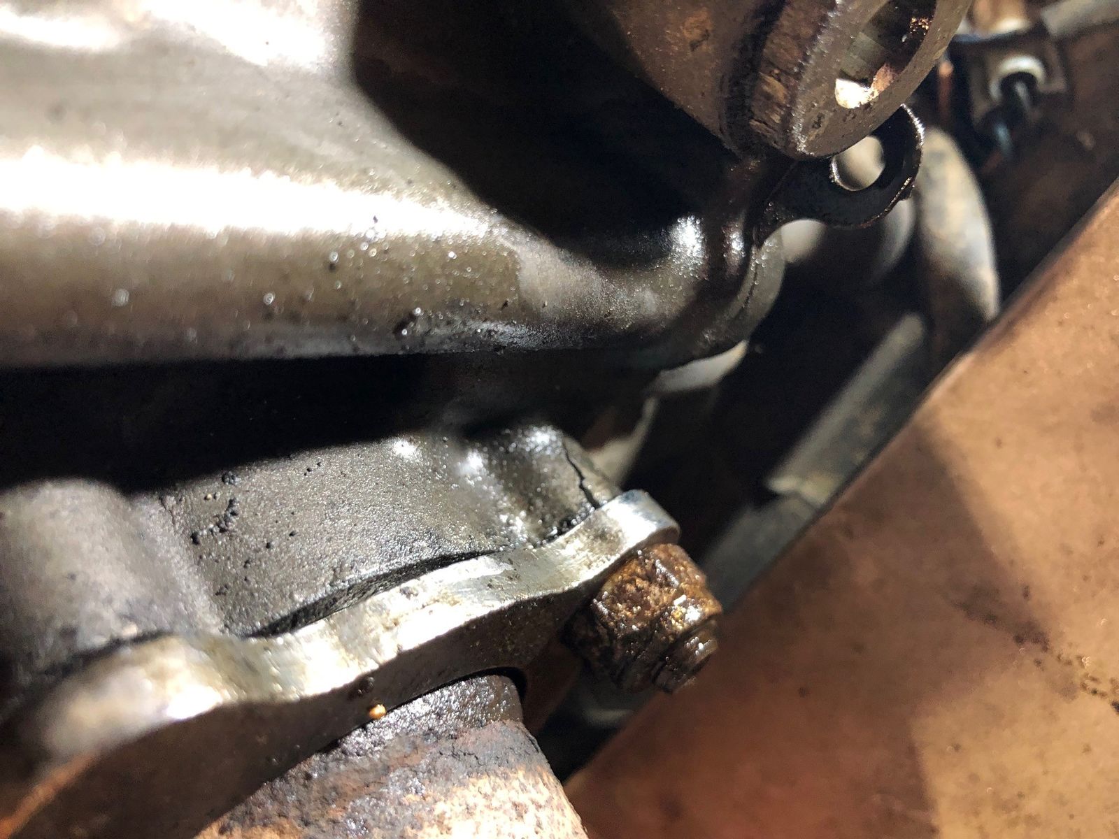

Servus Jungs, Kommando zurück. Alles gut. War der obere Ölschlauch vom Öltank. Die Klammer hält das nicht mehr. Öl hatte sich seinen Weg zur Mitte und dann nach unten gesucht. Gewinde Krümmer sind nur zwei Gewindegänge. Wird Kaltgeschweißt und neu nachgeschnitten. Bei der Gelegenheit gleich die Ganze Krümmeranlage inkl. Y Rohr neu Spannungsfrei anbauen Very Happy

Prüfe mal alle Ölleitungen.
Bei mir war die Leitung zwischen Ölbehälter und Zylinderkopf vorne am Lüftergehäuse anliegend und da hat sich die Entlüftungs-Ölleitung durchgescheuert. Also penibel auf die korrekte Verlegung achten und den Zustand der Leitungen prüfen.
Ich habe neulich nach jetzt fast 20 Jahren alle Kühlerschläuche, Benzin- und Ölleitungen erneurt. Sollte für die nächsten 20 Jahre genügen Smile
