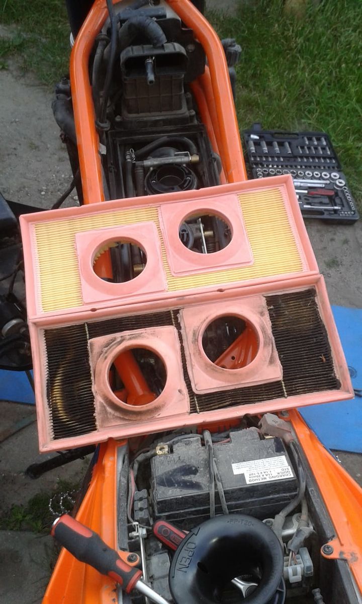

Eine kurze optische Prüfung machen und bei Bedarf wechseln - wie Hakim schrieb gibt´s den Filter auch z.B. bei Mahle (LX4458) für gut ´nen Zwacken. Mr. Green
Das Bildchen anbei zeigt neu und alt (nach einem WE bei trockenen Konditionen und Fahren inmitten der Kollegen).
