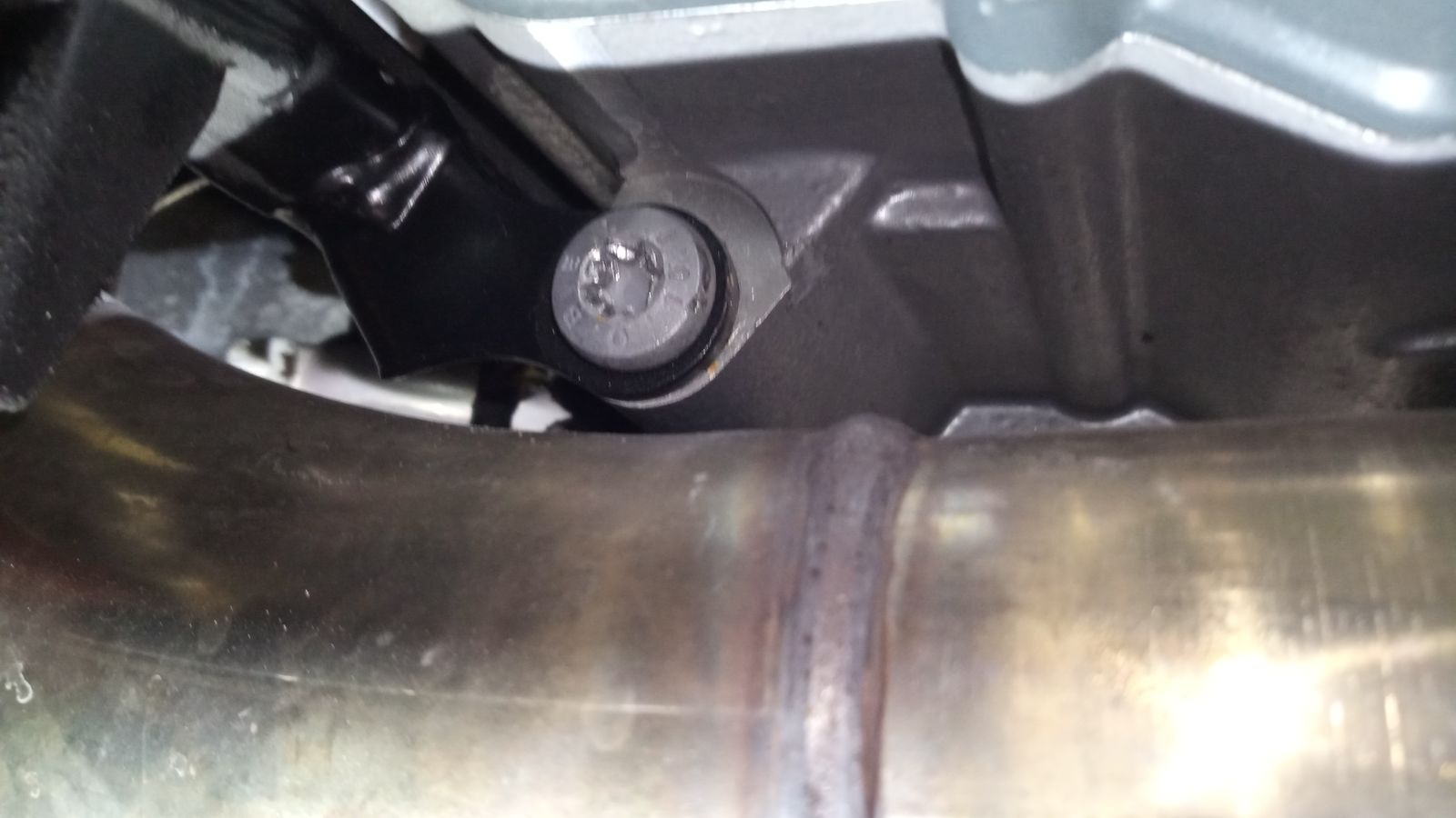

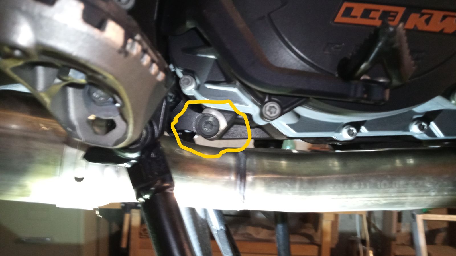

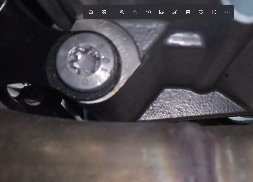

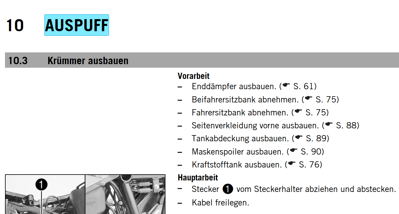

Ich wollte nur endlich den Unterfahrschutz an der
1190er montieren ...
Auf der Linkenseite liessen sich die Torx (4.5) mit
etwas Kraft lösen. Rechts brauchte ich oben Gewalt,
Verlängerungsrohr. Unten bin ich abgerutscht, scheisse.
Ich habe mir dann einen 1/2" Torx Nuss geholt, aber
es ist schon zu spät, ausgedreht.
Frage:
Habe ich da eine Chance mit einem Linksausdreher,
wenn die Schraube so fest sitzt?
Was kann ich sonst noch versuchen, ausser den
Auspuff zu demontieren?

BeitragVerfasst am : Mo, 29. Nov 2021, 10:58    Titel: Antworten mit Zitat
Kannst Du den Kopf abbohren und nach Demontage des angeschraubten Teils die Rest-Schraube kurz mit dem Hammer stauchen, dann heiß machen und mit einer ordentlichen Gripzange rausdrehen?

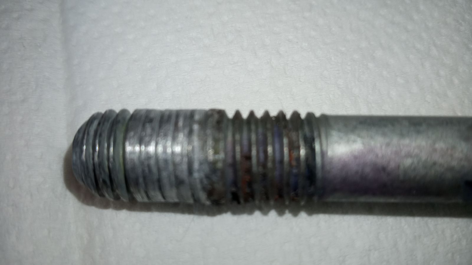

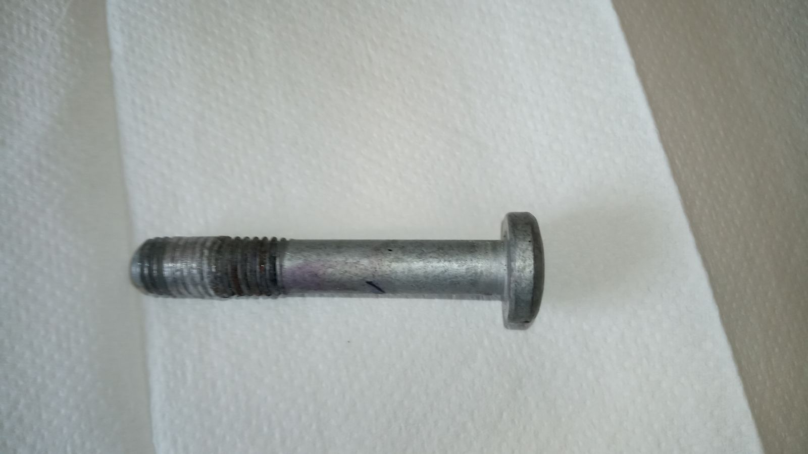

Beiträge insgesamt: 7577
BeitragVerfasst am : Di, 30. Nov 2021, 10:44    Titel: Antworten mit Zitat

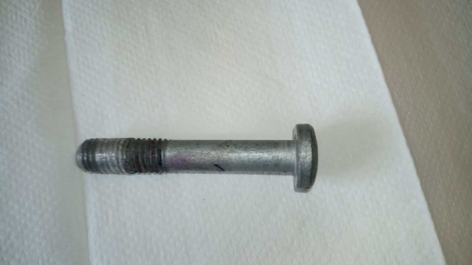

Wikipedia: Déjà-vu = schon gesehen
Das Ding macht keinen Wank, selbst auf Meissel und
Hammer nicht. Einzig der Schraubenkopf bekommt
einen Schnitt vom Meissel.
Also habe ich mir die Schraube von oben angeschaut.
Ich mag ja diese Produkte, aber dass die Entwickler
solche Metallverbindungen trotzt schlechten Erfahrungen
immer wieder einsetzen, kann ich nicht verstehhen.
Leute da kommt vorbeugende Wartung auf uns zu,
(Keramikpaste) seht selbst.
Äh, 2013 war doch noch keine Produktion in China?

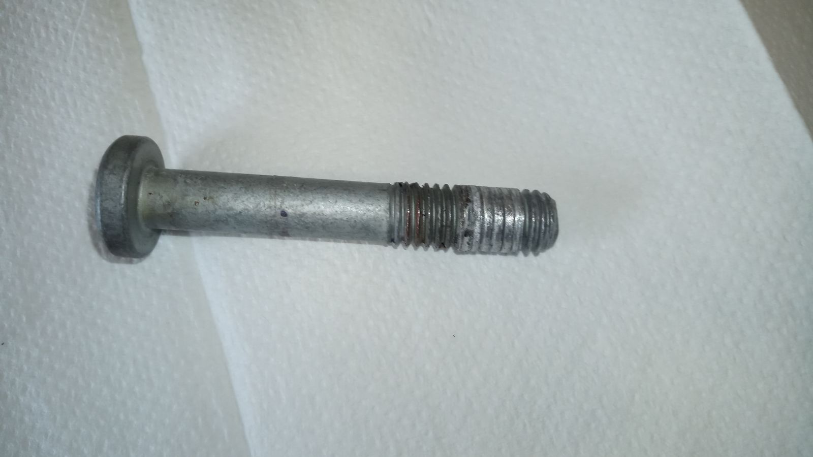

BeitragVerfasst am : Di, 30. Nov 2021, 11:02    Titel: Antworten mit Zitat
Bruggma @ Di, 30. Nov 2021, 10:44 hat folgendes geschrieben:
Mir ist gerade etwas unwohl, KTM nicht Covid
Wenn ich nicht wüsste, dass mich das im dümmsten
Moment einholt, würde ich den Bolzen einfach vergessen . . .
