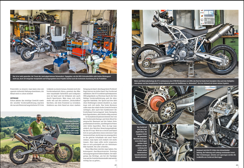

habe gerade auf Fäähsbuck gelesen, dass es in der letzten MO (10/2021) einen Bericht über eine Adventure mit Allradantrieb gab. Leider finde ich diese Ausgabe im Zeitschriftenhandel nicht mehr. Und online nur dieses unleserliche Bild.
Hat von euch evtl. noch eine leserliche Version, die er mir mal zukommen lassen könnte?
Daaanke vorab wub
 Dateiname:  2WD_LC8.PNG
 Dateigröße:  961.58 KB
 Heruntergeladen:  5371 mal

Der Grund, warum das Motorrad jetzt wirklich interessant ist: Guido hat es tatsächlich geschafft, eine Vollabnahme für das Fahrzeug zu erreichen - die DT-A hat jetzt offiziell TÜV. Das größte Kunststück: er hat den alten 990er Motor auf EURO 5 bekommen mit Brief und Siegel, Abgas und Geräuschgutachten.
Ich hatte immer Kontakt zu ihm und es war ein echtes Stück Bürokratie oder ein echtes Stück Deutschland. Höhepunkt: bei der vorletzten Geräuschmessung fehlte ein HALBES DB zum Gutachten: NULL Komma FÜNF und er mußte nochmal antreten.
Wie alle Allradfahrzeuge schiebt sie ein wenig über das Vorderrad, man muß den Fahrstil umstellen: rein in die Kurve, rollen lassen, aufrichten und dann Traktion genießen, die ist wirklich phänomenal. Auch Anfahren am Steilhang, was mit der normalen LC8 praktisch nicht geht - kein Problem, sie wühlt sich überall hoch und raus. und wiegt weniger als eine SE.
Hätte ich das Geld, würde ich mir eine bauen lassen. Das ist wirklich ein Meisterstück, nichts gefrickelt alles hochwertig.
