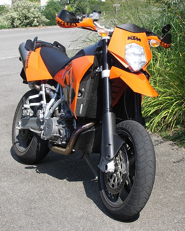

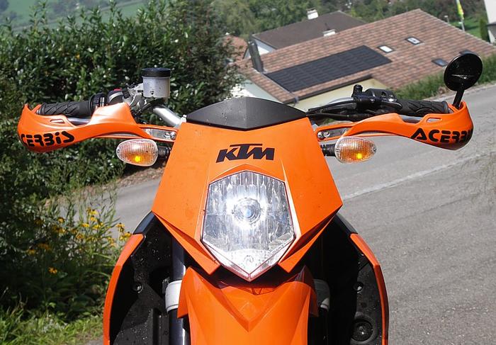

Hab auch gleich mal 2 Photos gemacht...

mein Mech hat für die Brems-Stahflexleitung einen kleinen Durchgang weggesägt, da der rechte Schützer sonst (für meinen Geschmack) zu weit nach oben kommt.
Die Hebel kommen nirgends an, passt tip-top!
Auch die Gewichte sind ja noch dran, vielleicht passts gerade deshalb so gut - links gibts dadurch genügend Platz um auch die Hand problemlos (beim Grüssen und so) am Spieglein vorbeizuführen.
Werde dann Bilder von meinen neuen orangenen reinstellen
Gruss Pierre

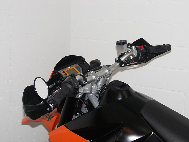

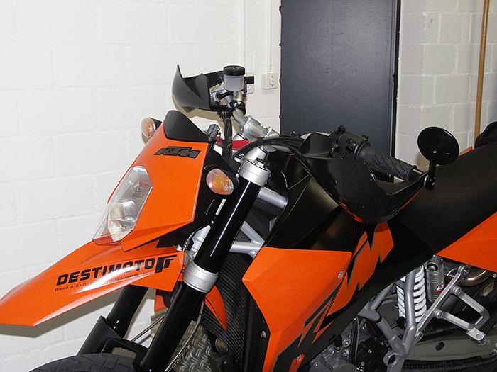

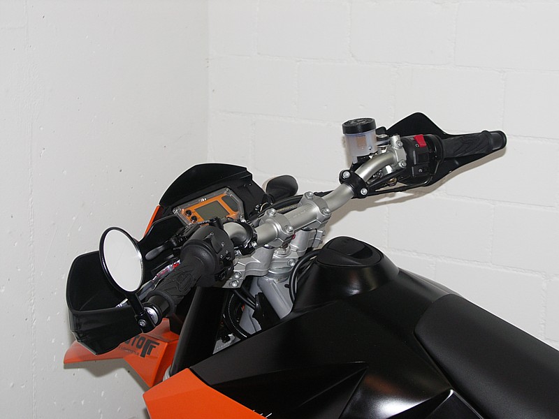

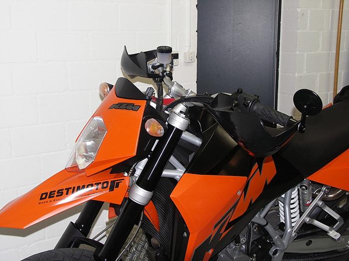

hier noch die versprochenen Photos.
die Acerbis Rally Pro mit Alueinsatz eignen sich sehr gut, da man sie auch noch etwas zurechtbiegen kann (unser Lenker ist halt doch einiges stärker zum Fahrer hin gebeogen als übliche SM- oder Cross-Lenker).
Die Gewichte kommen bei mir jetzt nicht mehr zum Einsatz, da sonst die elegant gelöste Acerbis-Verdrehsicherung am Lenkerende entfällt.
zusätzlich mit Windabweisern
