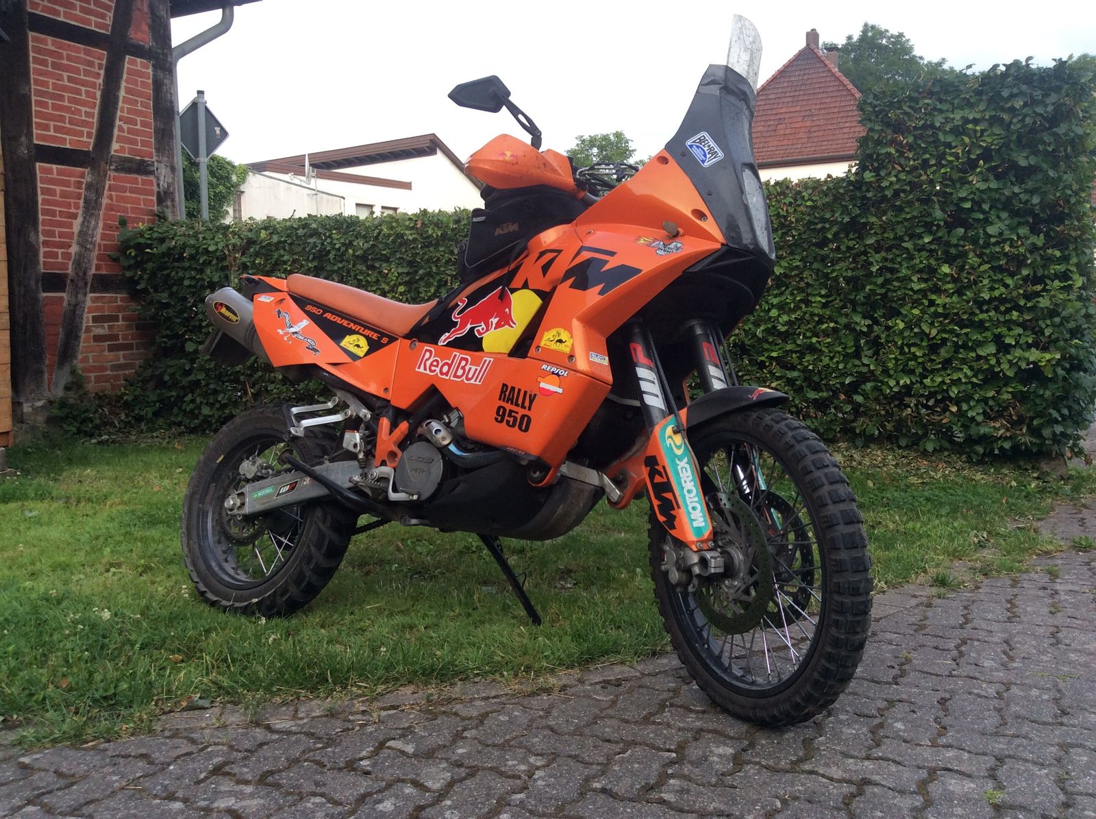

Moin Leute,
Bis jetzt ging das alles mit tüv und co wert irgendwie so auf. Ein Auge zu halten am Ende beide zu halten. Ok, wenn sie die Plakette bekommt: wat soll’s.
Aber das gestinke geht doch echt auf die Nerven. Die Kollegen beschweren sich und ich kann nur noch als letzter hinter her fahren, weil es keiner mehr aushält.
Ölverbrauch ist quasi nicht vorhanden, nach bergab Passagen gibts ein wenig blau hinten raus: also ventilshaftdichtungen nächsten Winter neu. Alles kein Thema.
Aber das gestinke. Woran liegt das? Am hohen co wert? An den VSD? Der Verbrauch hat sich nächstdem Umbau auf 2 in 1 um 0,5 l reduziert. Letzte Messung co beim tüv 8,0 oder so was.
Weiß jemand Rat?

also 8 % sind schon eine hausnummer blink blink grs einstellung????
mehr als 4 sollten es eigentlich nicht sein; alles mal auf dichtheit prüfen (vergaser, auspuff) und dann auch noch ob die div. leitungen selbst nicht bereits so porös sind dass sie falschluft ziehen)
dann noch ventile checken und steuerkette ( hier könnten die längeren kettenspanner gut tun);
good luck

Steuerketten sind vor 20tkm getauscht , Ventile sind diesen Winter wieder dran. Haben jetzt auch wieder 20tkm drauf.
Sonst einmal alles andere um die vergaser checken. Ok wird gemacht.
Am Tausch 2 in 1 endtopf kann es nicht liegen?
Danke erst mal.

na dann würde ich gerade deshalb erstmal die ventile prüfen; ohmy ohmy
ja vergaser sind eigentlich penibler zu handhaben als efi zeugs; am vergaser würd ich die gemischregulierungsschraube(n) zuerst prüfen;
lg

hat sie vorm Umbau der Auspuffanlage auch schon so gestunken? Meiner Erfahrung nach ist der einzelne, ovale Akra nicht geeignet für den Umbau auf 2-in-1. Auch mit einem einzelnen Arrow (ohne Kat-Patrone) war ich nicht zufrieden. Sinn macht m.E. da nur eine richtige 2-in-1-Komplettanlage. Der Durchlaßquerschnitt beim Akra ist zu gering, dadurch ist der Abgasgegendruck zu hoch, der Motorlauf war bei meiner 950S wie zugeschnürt und deutlich zu fett.

Moin Hakim,
Nein davor sicher nicht. Ob sie direkt nach dem Umbau vor 10tkm schon so gestunken hat weiß ich nicht. Aber dass dieser einfache kurze 2 in 1 Sammler, den man anstelle des Standard Y Rohr einbaut zu zu geringem Querschnitt in Verbindung mit dem oval Akra führt und dadurch das Gemisch zu fett wird und die Leistung leidet, leuchtet mir ein. Das mit der Leistung hat mich nicht gestört, denn sie hat ja genug. Ich habe den original dB eater gegen einen modifizierten getauscht und dazu noch gekürzt um dem Querschnitt entgegenzuwirken, damit sie nicht zu zugeschnürt läuft.

8 sind definitiv zu viel!
Sommer schreibt 4,1% +- 0,1
Bei Co messen sollte die Maschine immer schön heiß sein!
Bei 2 esd gibt es einen messbaren Unterschied zwischen rechts und links...
Wenn du so etwas signifikantes änderst wie von zwei esd auf einen umzubauen
(extremer rückstau = anfettung.... Aber das steht ja alles schon oben...)
MUSST DU den vergaser komplett neu abstimmen lassen!
Und zwar nicht nur mal eben die GSR schraube "nachjustieren"
Da du sie per GSR mit etwas Glück zwar noch im stand in den soll Co wert zwingen kannst, aber wie sieht das ganze im Teil oder volllast Bereich aus wenn richtig Durchsatz da ist?
Hier sind evtl neue düsen nötig und oder nadel Umhängen!

Wie auch immer. Scheint sich immer mehr raus zu kristallisieren, dass das etwas mit dem Umbau zu haben könnte. Ichwerde den Blums mal wieder zurückrüsten und mich ggf melden.
