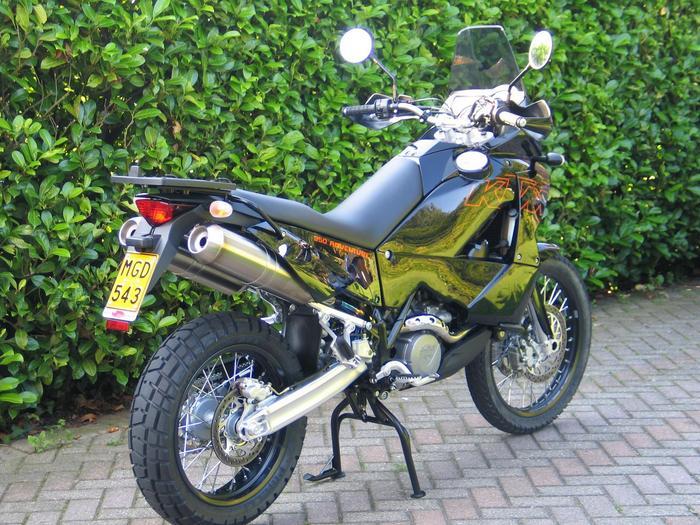

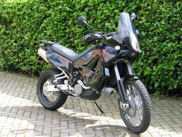

Hallo
Danke erstmal für eure Tipps!
Habe doch schon am Mittwoch meine KTM abgeholt konnte es einfach nicht länger abwarten Very Happy
Habe dann auch bis Samstag die 1000 km abgespult konnte einfach nicht mehr runter von der kleinen! Habe Sie dann auch gleich noch zum Händler gebracht damit ich sie Montag wieder abholen kann.
Gruss Marco

BeitragVerfasst am : So, 4. Sep 2005, 21:55    Titel: Antworten mit Zitat
... komisch
sieht aus wie meine Laughing Very Happy
Gruss
Karl

zwiebelfischOffline
Anmeldungsdatum: 25.03.2005
Beiträge insgesamt: 407
BeitragVerfasst am : Mo, 12. Sep 2005, 7:56    Titel: Antworten mit Zitat
Im Vergleich zu den deutschen Bremsfallschirmen ist das ja ein richtig schönes Nummernschild Cool

janothaOffline
Anmeldungsdatum: 13.06.2004
Beiträge insgesamt: 239
BeitragVerfasst am : Mi, 14. Sep 2005, 13:43    Titel: schöne Maschine Antworten mit Zitat
Glänzt ja wie eine Speckschwarte Very Happy
Kanste dich direkt darin spiegeln. Mr. Green
Dann wünsche ich dir allzeit und unfallfreie Fahrt.
Gruß Janotha

thunderboltOffline
Anmeldungsdatum: 06.07.2005
Beiträge insgesamt: 20
BeitragVerfasst am : Mo, 7. Nov 2005, 11:58    Titel: Antworten mit Zitat
Warum können wir in Deutschland nicht so nette kleine Kennzeichen haben??
Schaut doch viel besser so aus... Rolling Eyes
Immer Unfallfreie Fahrt und vieeeeelll Spaß. Razz Razz
magicalexOffline
Anmeldungsdatum: 24.05.2005
Beiträge insgesamt: 3205
Wohnort: München
BeitragVerfasst am : Mo, 7. Nov 2005, 17:17    Titel: Antworten mit Zitat
[quote="thunderbolt @ Mo, 7. Nov 2005, 12:58"]Warum können wir in Deutschland nicht so nette kleine Kennzeichen haben??
einer der Gründe warum ich meinen Erstwohnsitz nicht in München habe. Die dort gängigen Kuchenbleche bringst ja auf keinen Karrn ´drauf.
Hat Gauting nicht STA-Kennzeichen? Dann sind doch kleinere Buchstaben erlaubt.
Razz und mit ein wenig Schilderlbiegen und Beleuchtung sägen passt das Schild sogar zwischen die Akras...
