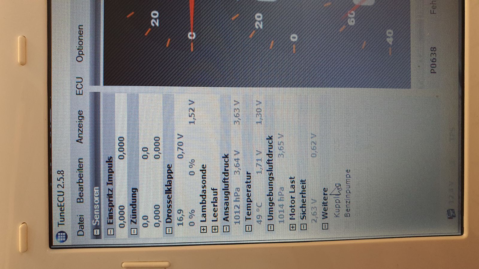

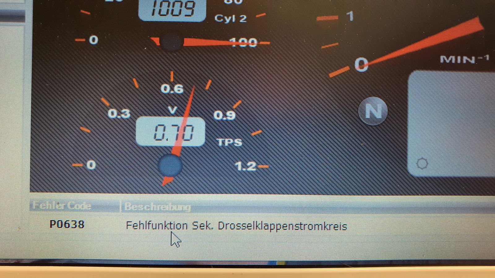

Folgende Ausgangslage: 990s mit 56k gelaufen. PCV mit Prüfstandabstimmung verbaut seit 20k KM ca. Startverhalten, Leerlaufdrehzahl, etc. bislang einwandfrei. Batterie neu. Wedi Ausgleichswelle getauscht (prophylaktisch).
Gestern ca. 200km gefahren nach längerer Standzeit. Komisch war, dass die Blinker re. + li. erst normal, dann schneller und wieder normal blinkten. Das hat sich aber im Laufe der Tour gelegt.
In der Nacht stand das Moped in einem ordentlichen Regen auf dem Seitenständer. Heute morgen dann einwandfrei gestartet. Drehzahlen top. Nach ca. 10km ging die FI Warnlampe an und die Kiste lief im Notmodus (kaum Leistung). Angehalten. Drehzahl blieb normal wie immer. Motor aus und wieder an. Als wenn nix wäre. Ca. 40km später beim Anhalten. Wieder FI-Lampe an. Drehzahlen normal. Getankt und weiter. FI lampe bislang aus.
Dann 80km ohne weitere Probleme über die Autobahn nach Hause.

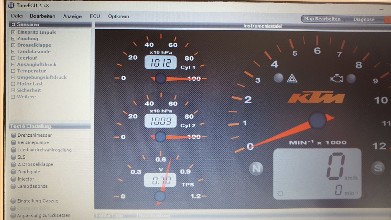

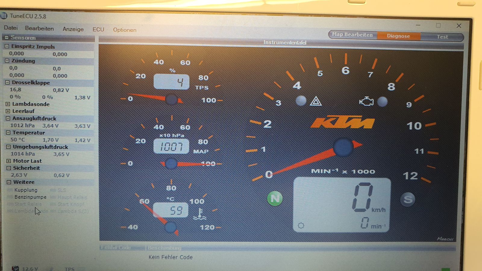

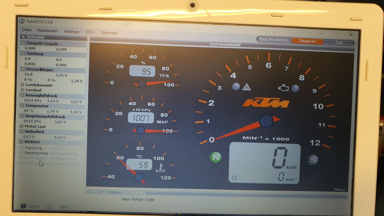

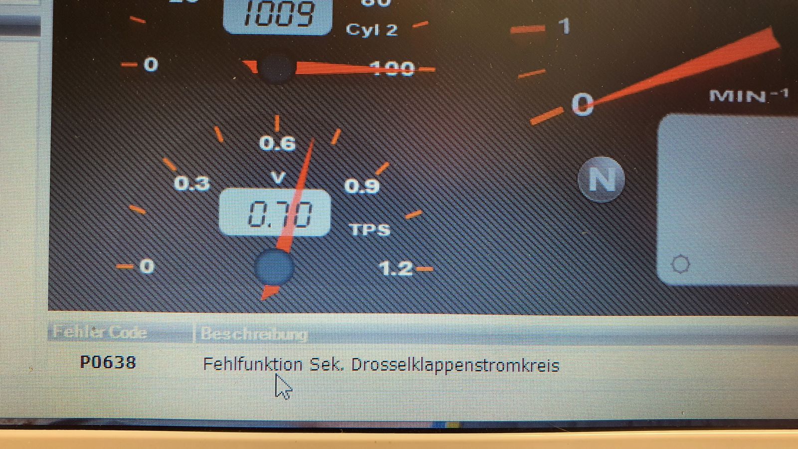

Zu Hause TunerECU ran um den Fehlerspeicher auszulesen (s.o.). Ein paar Bilder von den Anzeigen habe ich mal gemacht. Motor aus und Vollgas werden nur 95% angezeigt. 4% wenn der Gashahn zu ist (Moped hatte da noch Restwärme).
Da ich mir vor Arbeiten an elektrischen in die Hose mache... Wo fange ich an. Kann die Feuchtigkeit irgendwo eingedrungen sein? Wenn ja, wo sitzen die Stecker?
Die Batteriepole und Starterrelais sehen tiptop aus..
HELP unsure

Motor aus. Gashahn zu.
 Dateigröße:  301.15 KB
 Angeschaut:  483 mal
Motor aus. Vollgas.
 Dateigröße:  253.74 KB
 Angeschaut:  464 mal

BeitragVerfasst am : So, 11. Jul 2021, 15:01    Titel: Antworten mit Zitat
95% bei Vollgas ist normal.
Die KTM hat keinen Notlauf!
Das sie keine Leistung hatte, lag an dem Fehler.
Solange der Fehler nicht dauerhadft da ist, kannst du messen wie ein Weltmeister und wirst nichts finden.
Kontrolliere die Steckverbindungen und schaue ob es wieder auftritt und ob es reproduzierbar ist.
Gruss
Norbert

Hier noch ein Video incl. Ton der 2. DROSSELKLAPPEN...
https://youtu.be/GtIW7-ixe7I

Hi,
evtl könntest im Notfall die sek. Drosselklappe mittels TuneECU "aussteuern". d. h. Du könntest sie permanent 100% öffnen...vielleicht hilft dir das - zumindest f den Urlaub...viel Glück...
Gruss
PS:...den Fehler hatte ich auch schon...siehe Forum-Suche...
hat mich jetzt aber nicht wirklich beschäftigt, da ich ein gravierenderes Problem habe. Hab zwischenzeitlich nen anderen DKK drin...

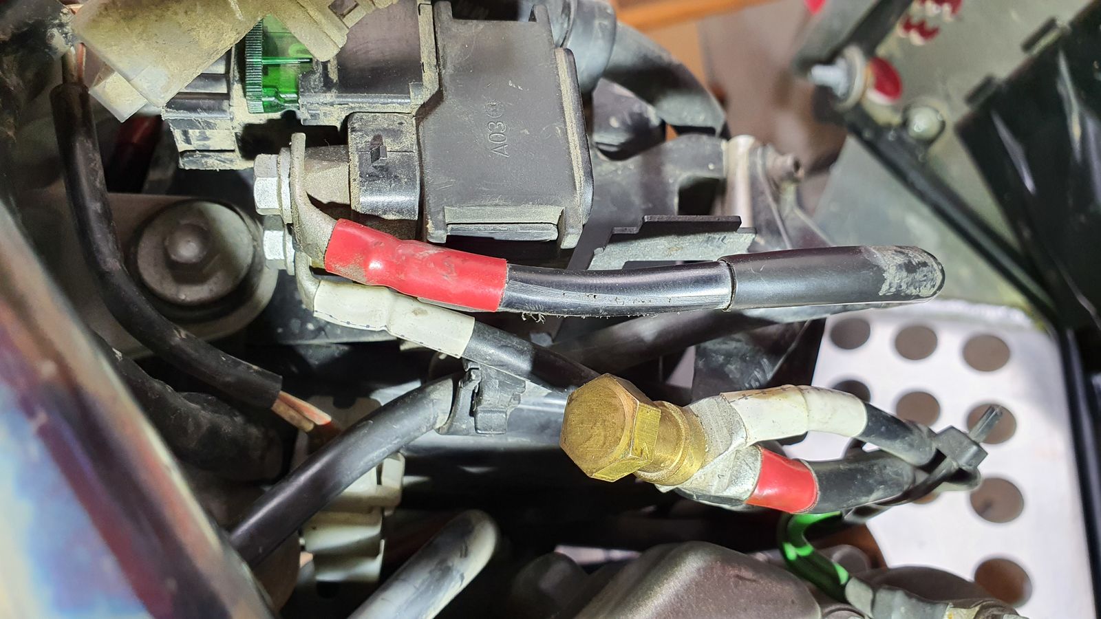

... Update. Ich habe die Stecker hinter dem Kühler/ hinter dem rechten Tank geöffnet und siehe da. Es war recht nass darin. Der Fehler trat auf, nachdem das Moped eine Nacht im Starkrechen auf dem Seitenständer stand.
Das Wasser habe ich ausgeblasen, die Dichtungen mit Silikonfett bestrichen und die Stecker selbst mit WD40 gebadet. Korrosion konnte ich an den Kontakten soweit möglich nicht feststellen. Die weiteren Steckerkontakte auf der rechten Seite habe ich auch alle mal gereinigt und hoffe nun, dass der Wassereinbruch die Ursache für den 2 mal vorgekommenen Fehler war.
Testfahrten stehen nun aus und ich werden nachberichten.
Bzgl. Ausbau des PC5 wurde mir nunmehr von mehreren Seiten abgeraten. Im Groben kann TuneECU nicht alles abbilden was der PC5 macht... (man merkt ist nicht mein Thema...)

1. Frage noch: Wo hat die LC8 überall Massepunkte. Am Rahmen hinter dem rechten Tank und am Motor im Bereich des Starterrelais kenn ich sie.
