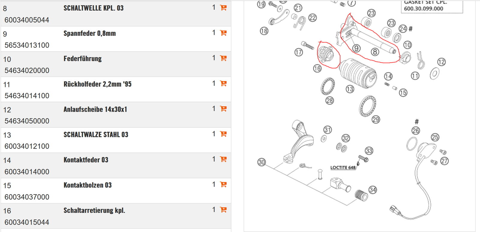

Im ersten Schritt würde ich den rechten grossen Kupplungsdeckel und ggf die Kupplung demontieren um die Schaltarretierung sowie die Schaltwelle zu prüfen. Ist die Schraube 17 fest?
Wenn dort alles in Ordnung ist, kann es an einem verschlissenen Getrieberad des 6ten Ganges liegen. Hier könnten die Arretiernasen rund sein. Ist aber eher ungewöhnlich. Dazu müsste der Motor komplett zerlegt werden.
Das der Schalthebel beim nach Oben schalten irgendwo anliegt (Sigutech KNZ), schliesse ich mal aus?
 Dateigröße:  112.53 KB
 Angeschaut:  1712 mal
____
Gruß Christian
