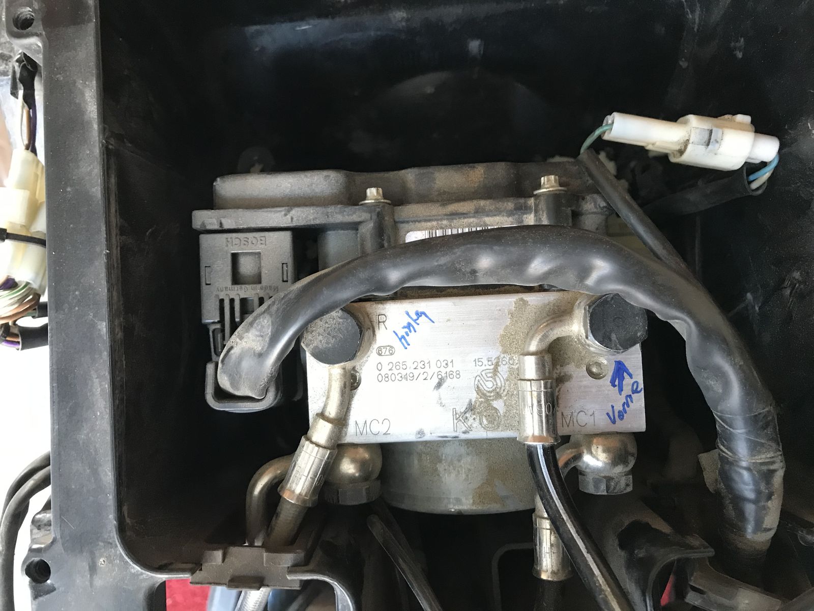

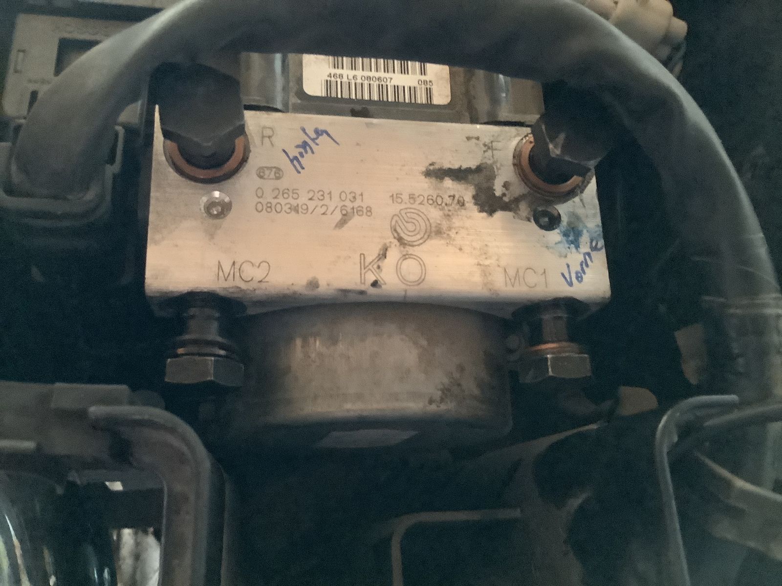

- Bremsleitungen zum ABS Steuermodul beseitigt - Siehe Bilder
Hey Folks,
Wie bekomme ich nun das ABS - Steuermodul verschlossen
OK Bremsleitungen sind entfernt
- Hohlschrauben und Dichtungs - Unterlegscheiben vorhanden.
— also System ist nicht geschlossen
Bitte gebt mir , mal wieder , tips - bzw. Die Lösung
DANKE
Bagger

friedrichOffline
Anmeldungsdatum: 05.12.2006
Beiträge insgesamt: 1148
Husky 701 Omega
BeitragVerfasst am : So, 13. Jun 2021, 19:39    Titel: Antworten mit Zitat
Na eine Verschlussschraube mit Kupferring . M10 x 1, 5 oder was auch immer für ein Gewinde da drin ist.
Cool Cool Cool Friedrich
Scott-yOffline
Anmeldungsdatum: 24.09.2012
Beiträge insgesamt: 1869
 →  57.000 km
BeitragVerfasst am : So, 13. Jun 2021, 20:52    Titel: Antworten mit Zitat
Hülsen drehen und Kupfer oben und unten.
SquisherOffline
Anmeldungsdatum: 20.08.2008
Beiträge insgesamt: 1953
 →  72.000 km
Honda CX 500 '81
KTM 640 Adventure '02
BeitragVerfasst am : Mo, 14. Jun 2021, 15:19    Titel: Re: Bremsleitungen zum ABS Steuermodul beseitigt Antworten mit Zitat
Bagger @ So, 13. Jun 2021, 19:27 hat folgendes geschrieben:
ABS System komplett ausbauen..
Anleitung Bis 2009: http://www.ktm950.info/how/Orange%20Garage/Brakes/ ....... diy_abs_removal.html
rEunion
BaggerOffline
Anmeldungsdatum: 22.10.2012
Beiträge insgesamt: 353
KTM LC8 Adv 990, 2008
 →  75.000 km
BMW R 1300 GS
Husqvarna 701
BeitragVerfasst am : Di, 15. Jun 2021, 14:28    Titel: Bremsleitungen zum ABS Steuermodul beseitigt Antworten mit Zitat
DANKE Squisher
das werde ich dann wohl im Hebst umbauen
- perfecter service !!!
TAKE CARE
VG
Bagger
