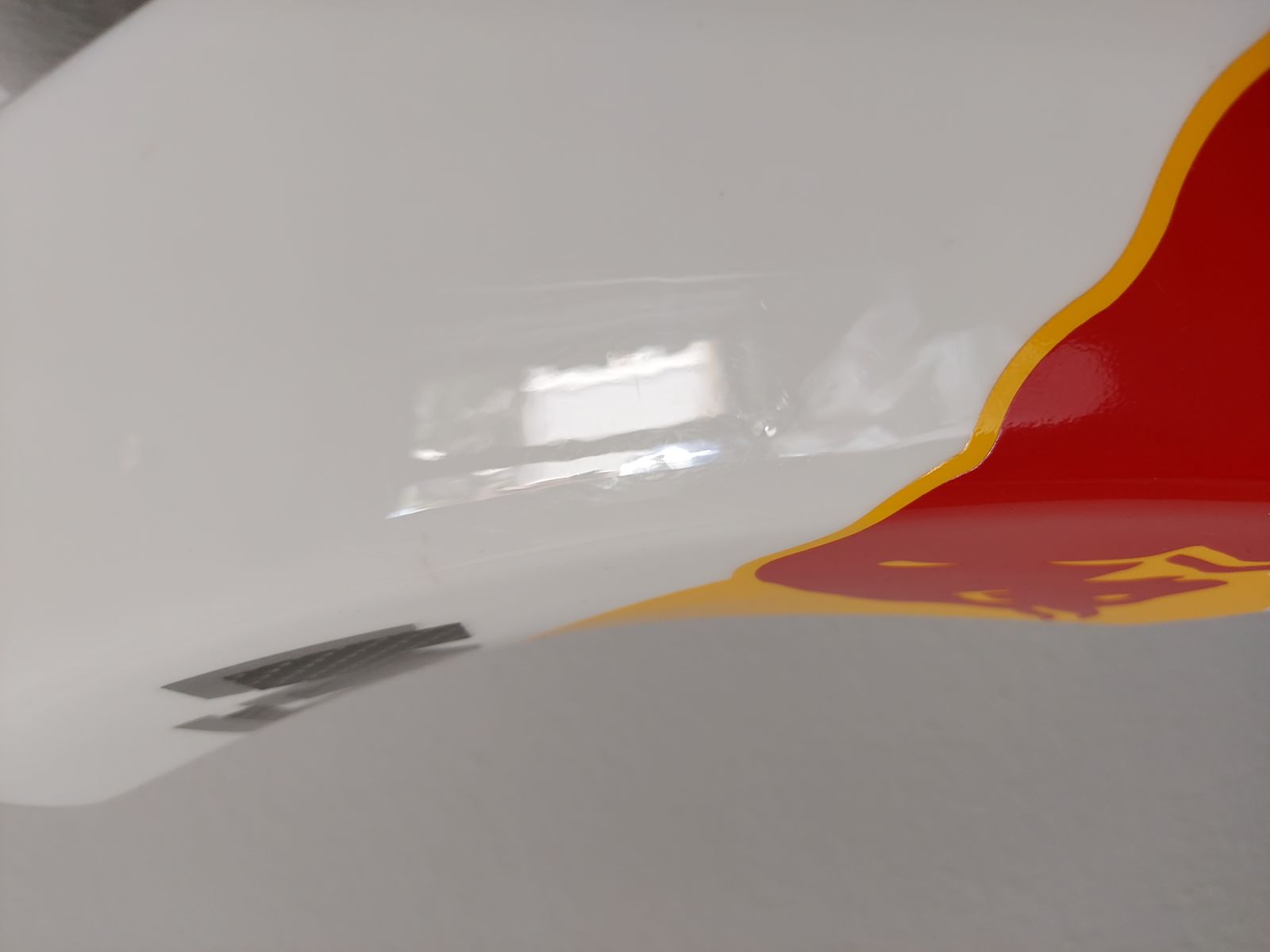

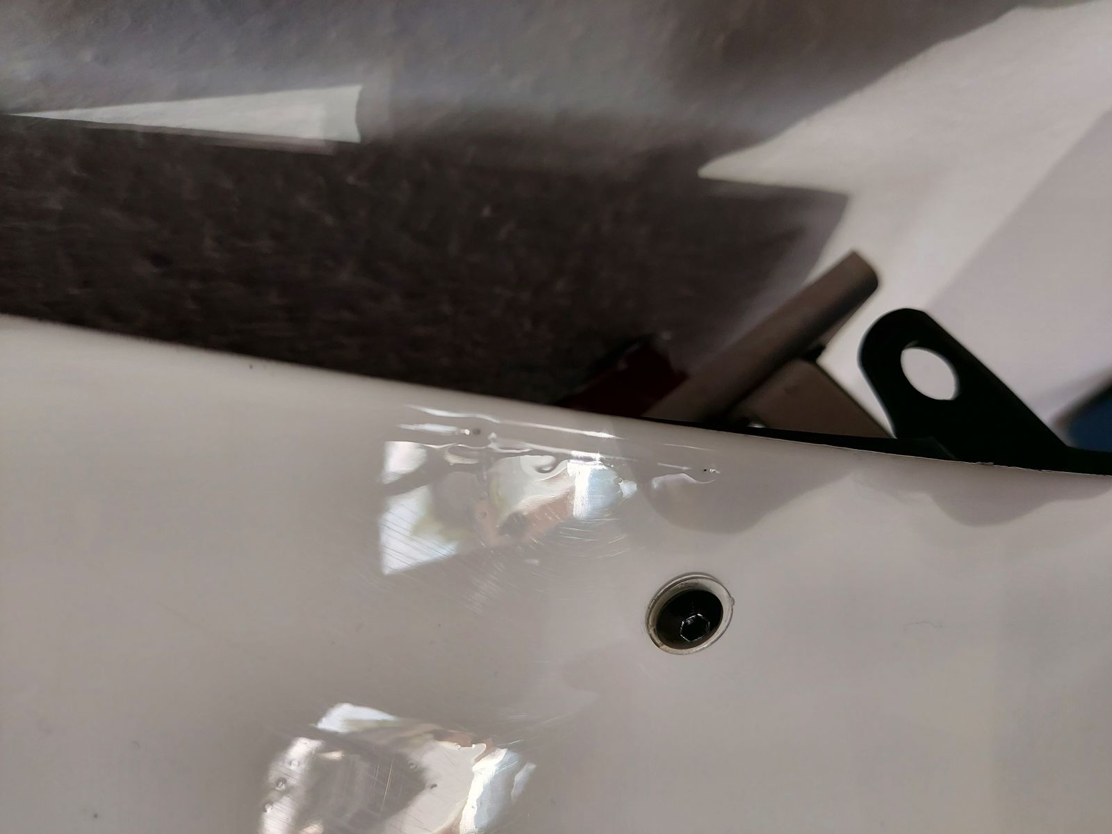

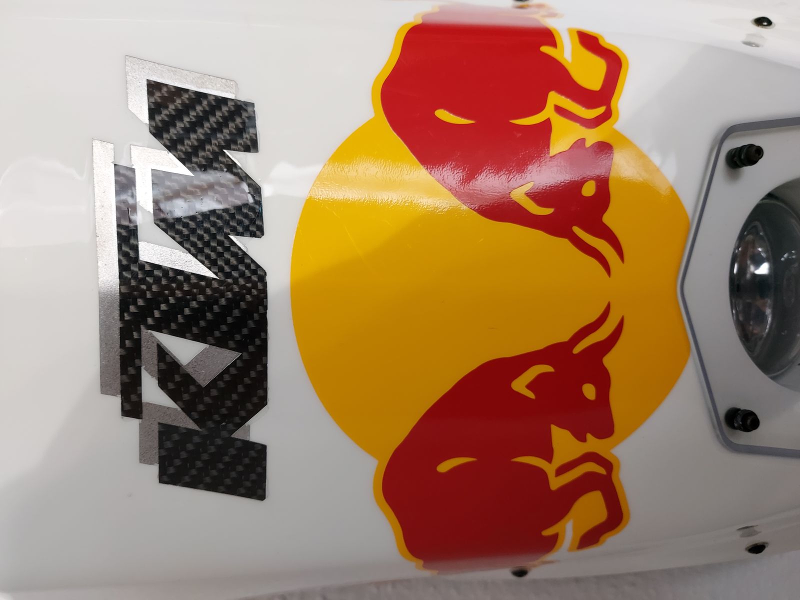

Mein Lackierer hat mich gehasst für diesen Auftrag...... Razz
Es sickert tatsächlich immer wieder quasi Lack nach unten, was dann etwas wie kleine Löcher in der Oberfläche ergibt. Er hat zig mal gelackt und geschliffen. Also am besten wohl erst großzügig mit Füller arbeiten. Wenn man sucht findet man trotzdem noch ein paar Stellen an meinem Windschild. Also es geht, aber es macht Arbeit..... mellow
Ich kann nachher mal versuchen Fotos zu machen.
Gruß d-line75

d-line75Offline
Anmeldungsdatum: 12.05.2008
Beiträge insgesamt: 1329
KTM EXC 350F SixDays
Yamaha T700 Word Raid
BeitragVerfasst am : Do, 20. Mai 2021, 23:01    Titel: Antworten mit Zitat
Sind nicht besonders gut geworden. Ich musst halt sehr nah ran.
Man sieht aber am KTM Schriftzug, Klarlack geht auch.

BeitragVerfasst am : Do, 20. Mai 2021, 23:18    Titel: Antworten mit Zitat
Ist gut zu erkennen. Vielen Dank. Ganz ehrlich, die Qualität der Maske ist große Scheiße. Ich weiß nicht womit der Preis für das Kit wirklich begründet ist. Möglicherweise durch die Lampen. Die Verarbeitungsqualität des Carbonteils kann es jedenfalls nicht ausmachen.
Ich werde die Lunker vor dem Schleifen und Lackieren versuchen mit nem 2K Kleber auf Epoxybasis aufzufüllen.
