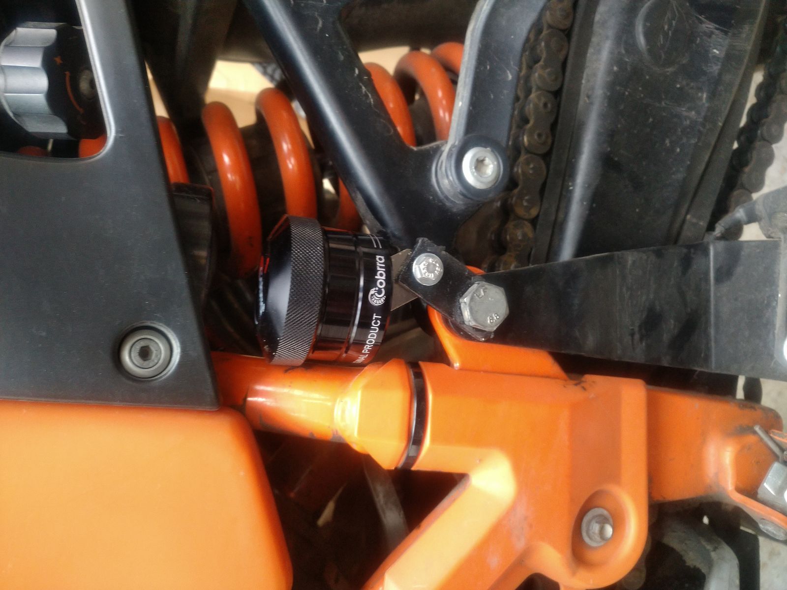

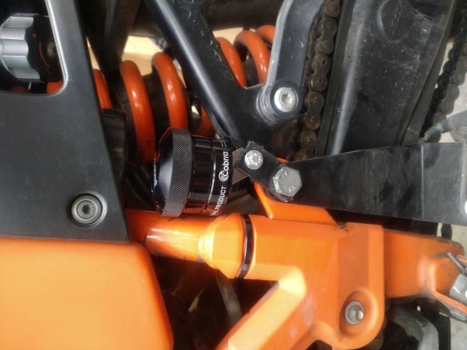

BeitragVerfasst am : Mi, 12. Mai 2021, 7:49    Titel: Antworten mit Zitat
Habe den Nemo gleich zu beginn an meinem Panzer montiert. Bedient wird er vor der Fahrt. Kann nun nichts negatives über das Ding sagen. Macht was es soll. Smile Cool

rotschopflein @ Mi, 12. Mai 2021, 8:49 hat folgendes geschrieben:
Sehr elegante und unauffällige Lösung! So werde ich´s wohl auch machen
Nur das Halteblech kommt mir bei dir etwas lüttig vor? gruebel

BeitragVerfasst am : Do, 13. Mai 2021, 8:35    Titel: Antworten mit Zitat
Alpenfan @ Mi, 12. Mai 2021, 16:51 hat folgendes geschrieben:
Edelstahlwinkel vom Baumarkt. Du hast auch nur bedingt Platz am Nemo. Funktioniert seit über 13000km Rolling Eyes

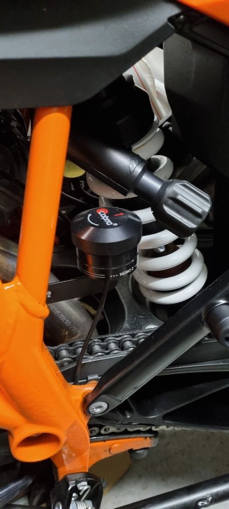

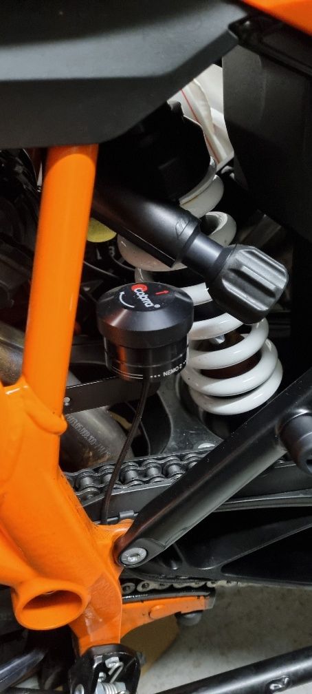

BeitragVerfasst am : Di, 18. Mai 2021, 13:03    Titel: Antworten mit Zitat
So, Behälter ist angedübelt. Bei nächster Gelegenheit noch den "Schlauch" verlegen und ne Testrunde drehen. Hoffentlich kollidiert das Teil nicht mit dem Stiefel wacko
Auch wenn es nicht danach aussieht, zwischen dem Behälter und dem Rahmen sind noch ein paar Millimeter Platz.
 Dateigröße:  206.15 KB
 Angeschaut:  1804 mal

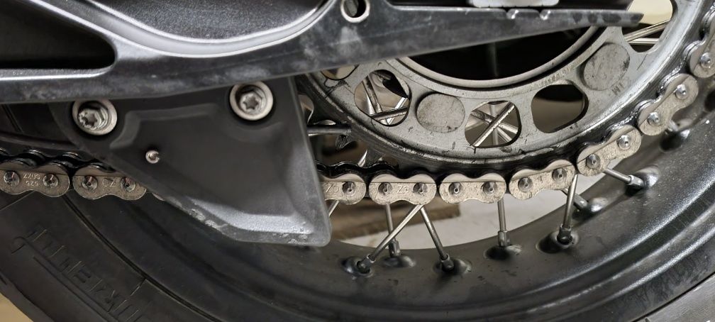

BeitragVerfasst am : Do, 17. Jun 2021, 7:29    Titel: Antworten mit Zitat
Kurzes Zwischenfazit:
Das Teil funktioniert, ist total easy bei Installation und im Betrieb. ABER: 3.000 KM hält die Füllung niemalsnimmernicht! Hat bei mir nur rund 1.000 KM gereicht. Und ich habe bei Stopps immer zugedreht wacko

BeitragVerfasst am : Do, 17. Jun 2021, 7:40    Titel: Antworten mit Zitat
Naja ich hab ja nur'n kleines Mopped,aber ich hab nach 1000km schönstem Wetter gerade 4 mal ne viertel Umdrehung hinter mir und das Ding ist bei top geschmierter Kette noch fast voll!
