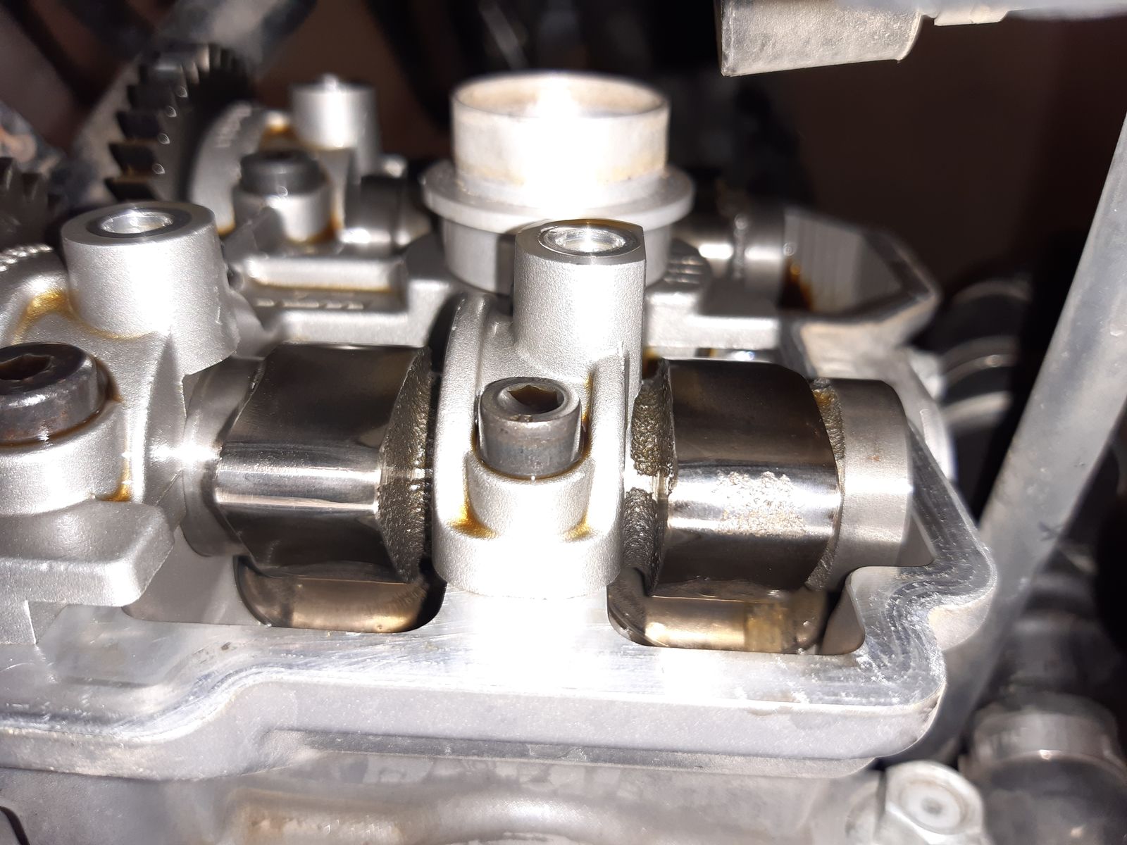

Ich habe bei der grossen Durchsicht beim Ventilspiel überprüfen festgestellt, dass meine Nockenwellen (3 von 4) bei meiner 950-iger Adventure (2005) mit knapp 40'000km extremes Pitting haben.
Nun meine Frage, kann ich die Nockenwellen der 990 Adventure B/1 in meine einbauen? Oder stimmen die Steuerzeiten nicht mehr?
Grüsse Jens

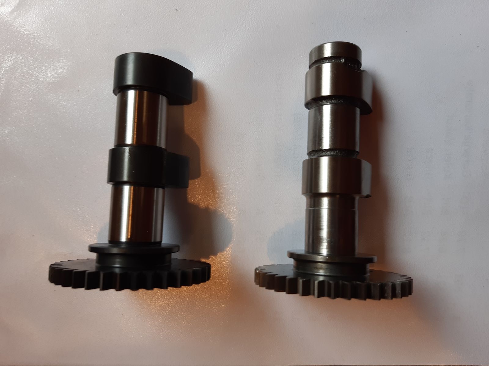

Moin, sind nicht gleich, aber passen.
Gruß Marco

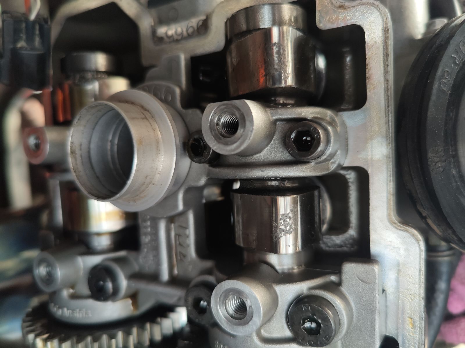

Bei mir sah das nach 13.000 km so aus. Mad

Ich habe die 2005er Nockenwellen mit Pitting neu Schleifen und Härten lassen.
Frag mal bei einem Instandsetzer.

wie in dem anderen Thread unter "Technik Allgemein" bereits erwähnt, waren 3 NW defekt.
Einlass vorne, Einlass hinten, Auslass hinten.
Einlass hinten mit Ersatzteilnummer für den 2005er Motor nicht mehr lieferbar. Ich habe mir nicht die Mühe gemacht, Alternativnockenwellen zu probieren, da es auch eine wirtschaftliche Frage war.
Bei ca 300€ pro neue NW wird das schnell sehr teuer.
Daher haben wir den Instandsetzerweg gewählt.
Es wurde kein neues Material aufgeschweisst.
Preislich für 3 NW um die 400€.
Dazu kamen 2 neue Tassenstössel, da die Alten zu stark Verschlissen waren.
Es wurden ca 2/10 vom der NW runtergeschliffen.
Das ist Wichtig zu wissen bei der Auswahl der neuen Shims.
KTM-Shims gehen bis 320. Solltest du bereits jetzt über 300 sein, könnte es zukünftig schwer werden, das Ventilspiel einzustellen. (Lösung: Nachfräsen der Ventilsitze).
Denke aber eher, das du aktuell vermutlich im Bereich 250-280 bist.
