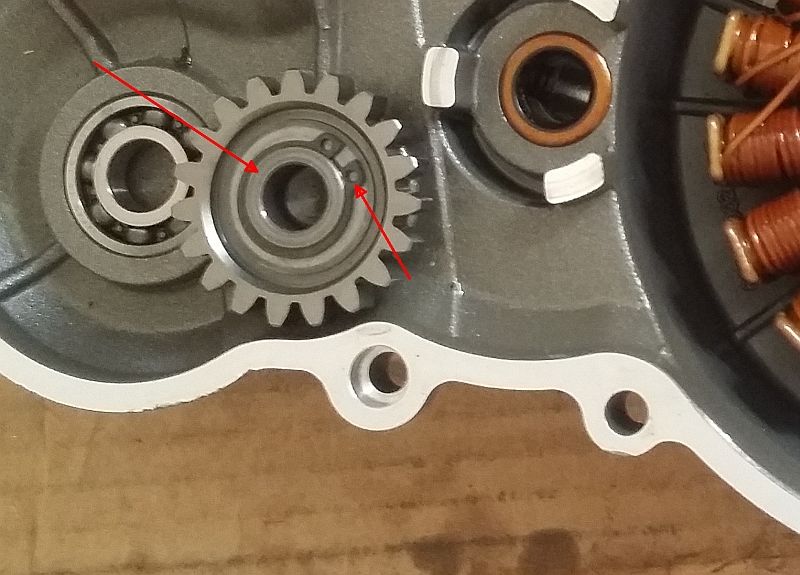

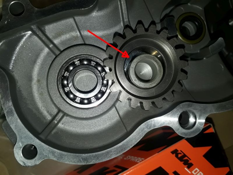

Ok, ich hab den Reparatursatz bekommen, 363,20 Euro!!!
Eine Limadeckeldichtung ist dabei, ebenso der Dichtring für die Entlüftung.

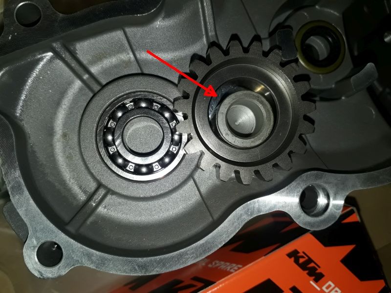

Was ich nicht dabei hab, ist der Seegerring.
Muß ich da den alten nehmen??
Und wie genau ist das kleine Ritzel denn nun befestigt?
Hat das wirklich soviel Spiel auf dem Zapfen des neuen Deckels?
Oder ist da noch eine Hülse drunter?
Reicht der Seegering als Sicherung?

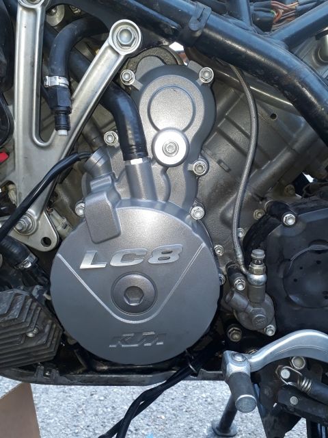

 Dateigröße:  74.84 KB
 Angeschaut:  592 mal
 Dateigröße:  116.55 KB
 Angeschaut:  591 mal
schlusiOffline
Anmeldungsdatum: 29.03.2008
Beiträge insgesamt: 401
KTM LC8 SM 950, 2006
 →  79.000 km
 →  115.000 km
Maico 500, EXC 200
BeitragVerfasst am : Di, 20. Apr 2021, 21:28    Titel: Antworten mit Zitat
Gehört da nicht die Nadelhülse 17x21x10 rein, die unter der Unterlegscheibe und deinem Seegerring ist??
____
Gruß Christian
stritziOffline
Anmeldungsdatum: 18.12.2015
Beiträge insgesamt: 63
BeitragVerfasst am : Di, 20. Apr 2021, 23:29    Titel: Antworten mit Zitat
Ja, würde ich doch stark vermuten...im Repsatz war die jedenfalls nicht mit dabei.
Also die alte verwenden...
Das obere Bild ist nicht von mir, hab den Lima-Deckel noch drauf, weil eben erst die Teile bekommen.

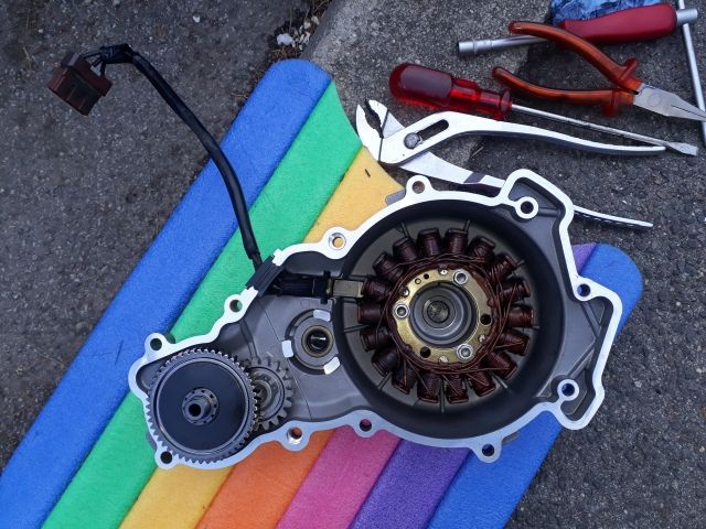

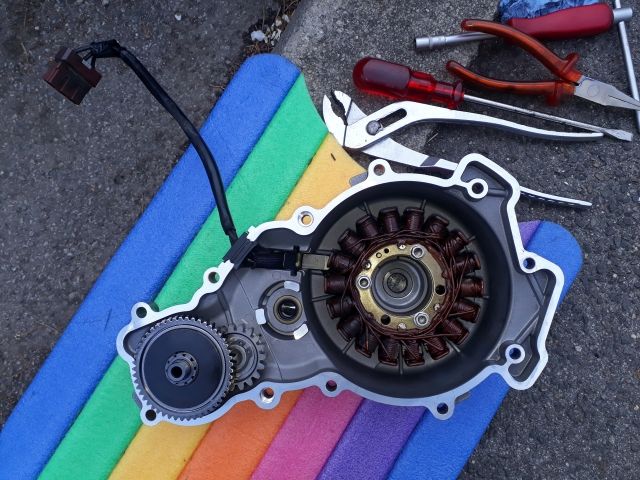

BeitragVerfasst am : Mi, 21. Apr 2021, 21:24    Titel: Antworten mit Zitat
Also, es ging dann doch ganz flott.
Die Nadelhülse, Unterlegscheibe und den Seegerring nimmt man eben einfach vom alten Deckel.
 Dateigröße:  114.33 KB
 Angeschaut:  629 mal
 Dateigröße:  98.91 KB
 Angeschaut:  584 mal

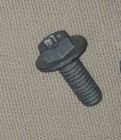

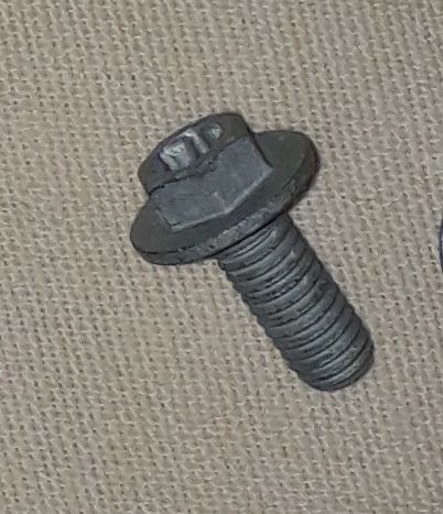

BeitragVerfasst am : Mi, 21. Apr 2021, 21:39    Titel: Antworten mit Zitat
Und gleich noch eine Frage:
Wofür ist diese Schraube gedacht, die im RepSatz dabei war?
Sie war in dem Säckchen mit der Schlauchschelle für die Kurbelentlüftung.
Hab keinen Platz gefunden, wo die hinpassen könnte.
Noch wär Zeit... Very Happy
 Dateigröße:  68.29 KB
 Angeschaut:  590 mal
