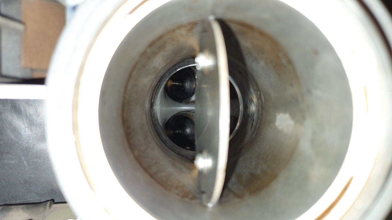

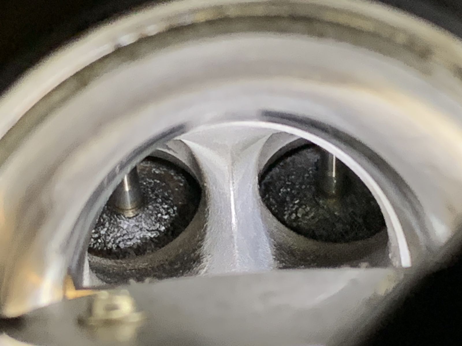

ich habe mir seit langen ein kleinen Traum erfüllt und mir noch eine 990 Adventure R Bj 10 geholt. Kilometerstand sind jetzt 60tkm, laut Vorbesitzer Ventile bei 59tkm kontrolliert. Alle im Soll und seit 30tkm gleichbleibend im Ventilspiel.
Nun habe ich heute mal den Luftfilter angeschaut und dabei gesehen das am vorderen Zylinder die Ventile verkokt sind.
Bis zu welchen Maß ist das okay, oder muss ich mir Sorgen machen?
Bekomme es leider nicht bin Bilder einzustellen, sonst hätte ich das gerne getan.
Danke Michael

BeitragVerfasst am : So, 11. Apr 2021, 9:21    Titel: Antworten mit Zitat
Danke für die Hilfestellung
Einlass Zylinder hinten
 Dateigröße:  206.67 KB
 Angeschaut:  5618 mal
Einlass Zylinder vorne
 Dateigröße:  161.26 KB
 Angeschaut:  5667 mal

naja so schlimm würde ich jetzt nicht sagen, aber neu eben auch nicht (mehr) Wink
grundsätzlich würde mal helfen eine weile 100ter sprit zu fahren/tanken; löst nicht alle probleme(verkokungen) aber ein wenig; das mapping und die abgaswerte überprüfen und gegebenfalls ein eigenes mapping schreiben lassen (dazu ist dann aber ein prüfstandslauf notwenig); und als grundsätzliches würde ich die kompression messen(lassen); das gibt dann schon mal mehr aufschluss/info; aber aus der ferne meine ich : alles im rahmen;

Na das beruhigt mich schon einmal ein wenig.
Habe mir Ventil sauber von Liqui Moly bestellt, kostet nicht die Welt. Dann kann ich auch gleich berichten ob es funktioniert.
Kompression kann ich bei Gelegenheit mal testen.
Was sollte denn wenn möglich raus kommen als Ergebnis?

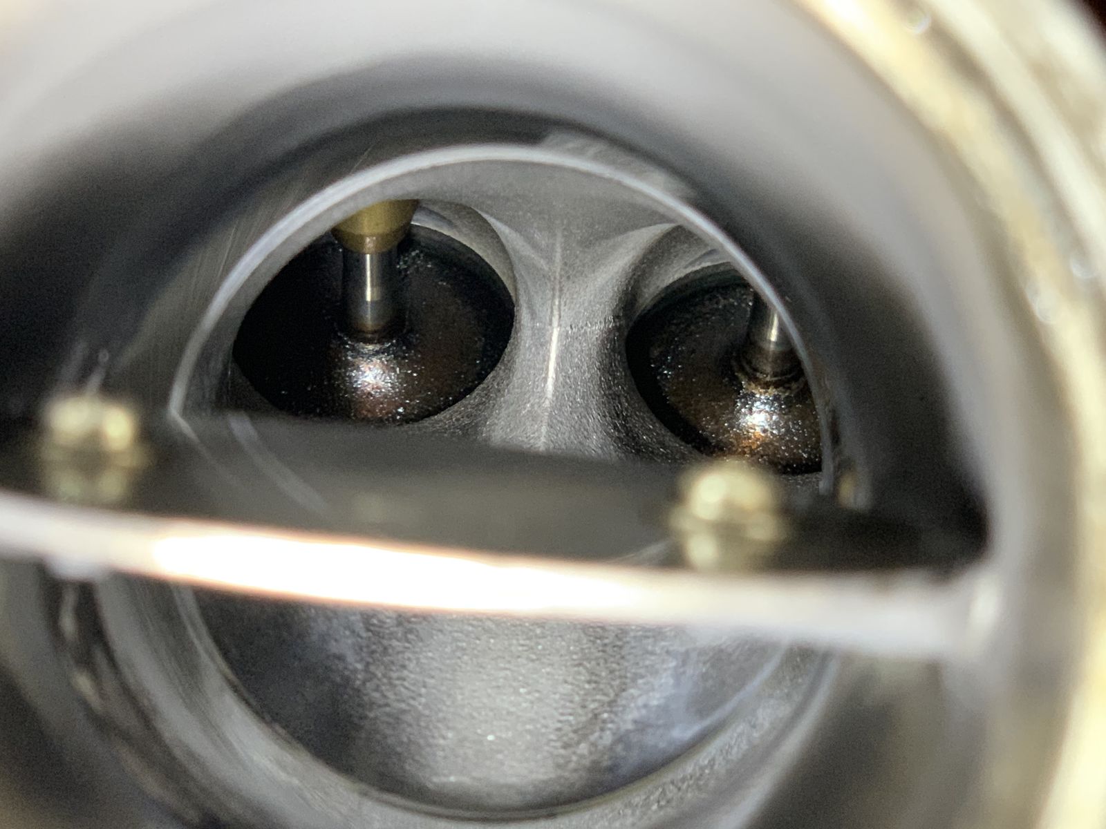

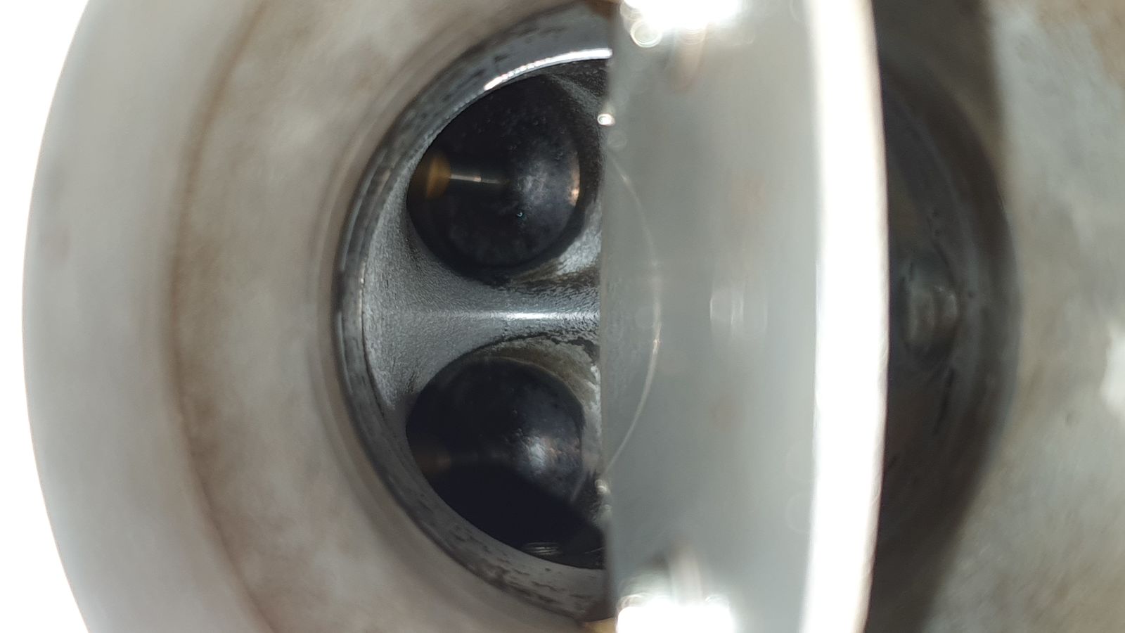

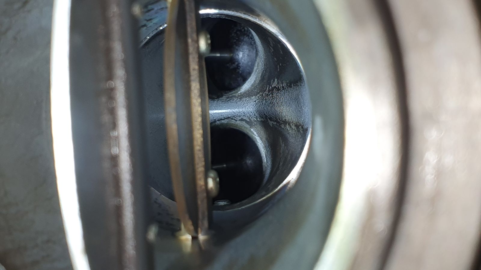

Servus! Ich hänge mich hier mal rein... Nachdem ich die Bilder hiwr gesehen habe und bei mir ja CO-Werte von 4,xx aufgefallen sind, habe ich mir meine (Einlass) Ventile auch mal angesehen. Beide Einlasskanäle sehen ähnlich ölig aus. Ventile vo. und hi. verkokst. Luffi ist sauber.
990 Adv. S/ 2007. Powercommander auf dem Prüfstand abgestimmt. Kein erhöhter Öl- Spritverbrauch.
Was haltet ihr davon?

Finde sehen ganz gut aus.
Wichtig ist eigentlich wie die Ventile am Sitz aussehen. Hab da an meiner Q schon schlimmere gehabt. Stehen jetzt im Regal als Anschauungs Stücke schön Blank.
