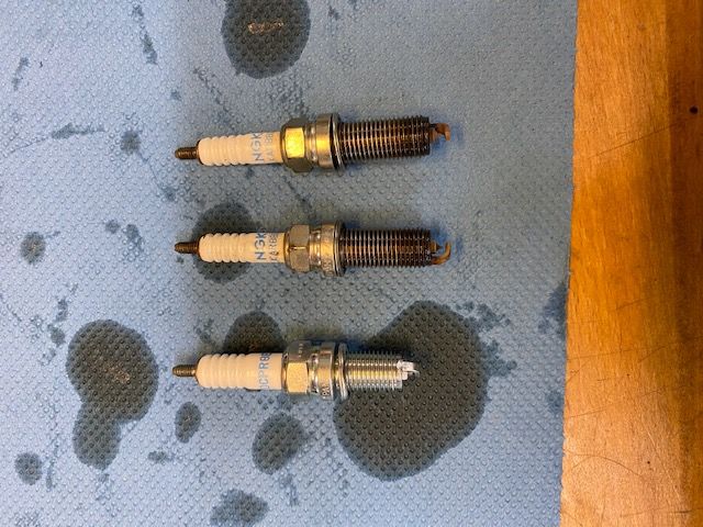

Hallo an die Schrauber,
hab da mal ne Frage ! Bin gerade beim Ventile einstellen und wollte die Kerzen auch gleich wechseln da man an die Vordere ja so toll ran kommt.
Also Teile bestellt, Shim, defekten Ansaugstutzen und Kerzen.
Leider nur eine erhalten dann dachte ich mir machst halt die vordere neu und die hintere kann ich ja später wechseln dachte ich. Also neue Kerze ausgepackt und siehe da ist um einiges kürzer als die alten und eine anderer Typ.
Lange alte Kerzen NGK LKAR8BI-9 für das Bj. 2009-2013 (waren Drin)
Kurze neue Kerze NGK DCPR 8E für das Bj. 2006-2008
lt. Rep. Anleitung.
In meinem Brief steht ganz klar Datum zu K 18.11.2008.
Bin ich jetzt die ganze Zeit mit falschen Kerzen rumgefahren?
 Dateigröße:  80.56 KB
 Angeschaut:  585 mal
Gruß Günter

BeitragVerfasst am : Do, 1. Apr 2021, 16:57    Titel: Antworten mit Zitat
nein, nur die haben dir einfach die falsche kerze geliefert; is eine für eine 950iger; oder du hast die falsche bestellt gruebel gruebel

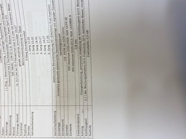

BeitragVerfasst am : Do, 1. Apr 2021, 17:06    Titel: Antworten mit Zitat
Dann stimmen die Angaben für die Technischen Daten des 990 Adventure Motor in der Rep. Anleitung nicht.
Siehe Foto!

BeitragVerfasst am : Do, 1. Apr 2021, 17:45    Titel: Antworten mit Zitat
Also seither ist Sie ja mit den längeren Kerzen ja gelaufen, aber ich frag mich nur schon seit längerem bestell ich jetzt Teile für ne 2008 er oder für ne 2009 er.
Ich kann allerdings nicht sagen ob hier mal ein anders Mapping aufgespielt wurde und die Kerzen deswegen andere sind. Es ist auch eine Akra verbaut.
Vielleicht hat es damit zu tun, oder ich hab so ein Übergangsmodel den ich habe ja auch kein ABS wie die meisten.

BeitragVerfasst am : Do, 1. Apr 2021, 20:37    Titel: Antworten mit Zitat
Das kann nur ein Versehen sein. Denn wenn das lange Gewinde was in den Brennraum verkokt bekommt man die Kerze nur unter Verlust des Kerzengewinde raus.
Man erhöht die Verdichtung aber für welchen Preis.

BeitragVerfasst am : Do, 1. Apr 2021, 22:09    Titel: Antworten mit Zitat
Weshalb gibt es dann überhaupt zwei verschiedene Kerzen.
Die Bezeichnungen auf den Kerzen stimmen exakt mit den Angaben in der Rep, Anleitung von KTM überein. Ich kann mir absolut nicht vorstellen das mein Kopf aus der 2008 anders sein soll als der aus der 2009. Natürlich kann man den Brennraum durch eine längere Kerze verkleinern und somit die Verdichtung erhöhen. Aber ist das eine übliche Vorgehensweise um mehr Leistung aus einem Motor zu bekommen? Normalerweise geht es hier um die unterschiedlichen Temperaturen die ein höher verdichteter Motor hat.
Der Temperaturwert ist in der Regel durch die größere Zahl angegeben, weshalb sie deshalb aber länger ist frage ich mich?

BeitragVerfasst am : Fr, 2. Apr 2021, 4:50    Titel: Antworten mit Zitat
Hallo hpn,
einfach im Teilefinder die VIN Deiner 990er eingeben, nicht über die Eingabe des Typs suchen! Dann findest Du die passende Zündkerze. Bei Bauzeitpunkt zweite Jahreshälfte 2008 hast Du eventuell schon ein Modell 2009. Dann wäre die NGK LKAR8BI-9 richtig.

BeitragVerfasst am : Fr, 2. Apr 2021, 8:18    Titel: Antworten mit Zitat
Danke hakim hätte ich auch selbst darauf kommen können.
Und siehe da es sind die langen Kerzen LKAR 8BI9, die was mir der Händler verkauft hat sind Falsch für meine ADV.
Gruß Günter
