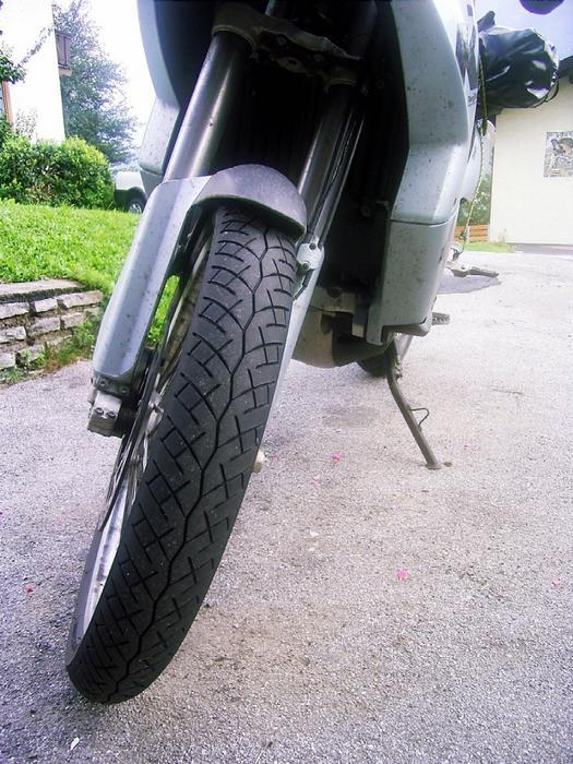

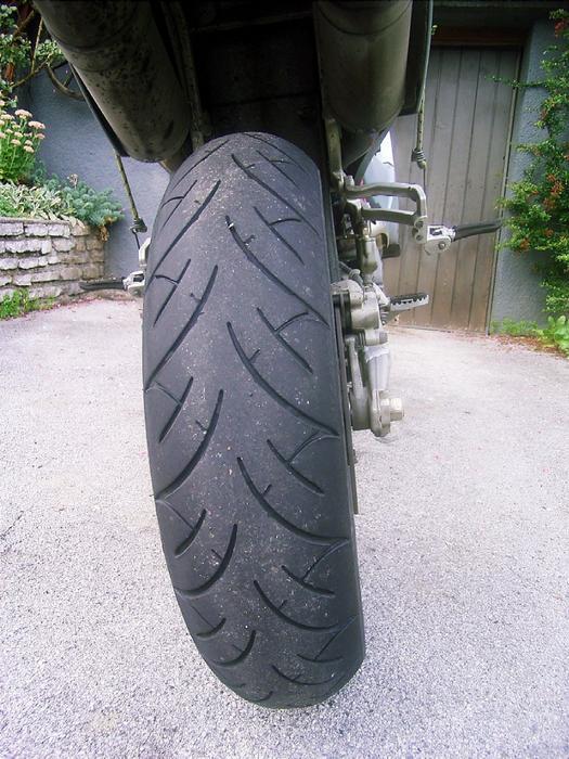

der dünnere ist der Vorderreifen Smile
Vorne
 Dateigröße:  353.19 KB
 Angeschaut:  997 mal
hinten
 Dateigröße:  342.14 KB
 Angeschaut:  1024 mal
