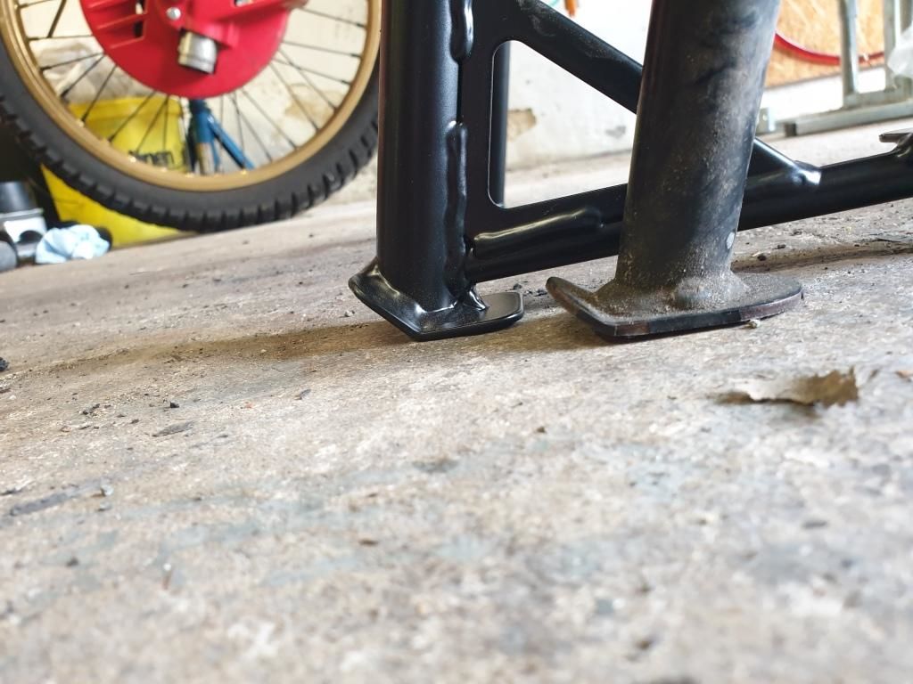

Im Zuge meiner Fahrwerkserhöhung(ADV 2010 210mm auf 245mm) habe ich mit den teuren Hauptständer der R-Version gegönnt.(6000302260033, 352mm).
Für die, die Probleme haben ihr Mopped auf den Hauptständer zu bekommen, ein Bild das eine Erklärung sein kann. Ich hatte immer Mühe, mit Gepäck besonders.
Die Aufstandsplatte ist unterschiedlich angeschweißt,bzw angewinkelt.
Nach Montage des neuen Hauptständer ist der Abstand Hinterrad/Boden nahezu gleich. Das Aufbocken geht aber wesentlich einfacher von der Hand.

ich habe im vergangenen Jahr meine Käthe "gestelzt".
Den Hauptständer habe ich einfach um 3 cm verlängert.
Getrennt,Zwichenstück eingesetzt,gut ist.
Funzt prima.
Is halt die Low Budget Version.
