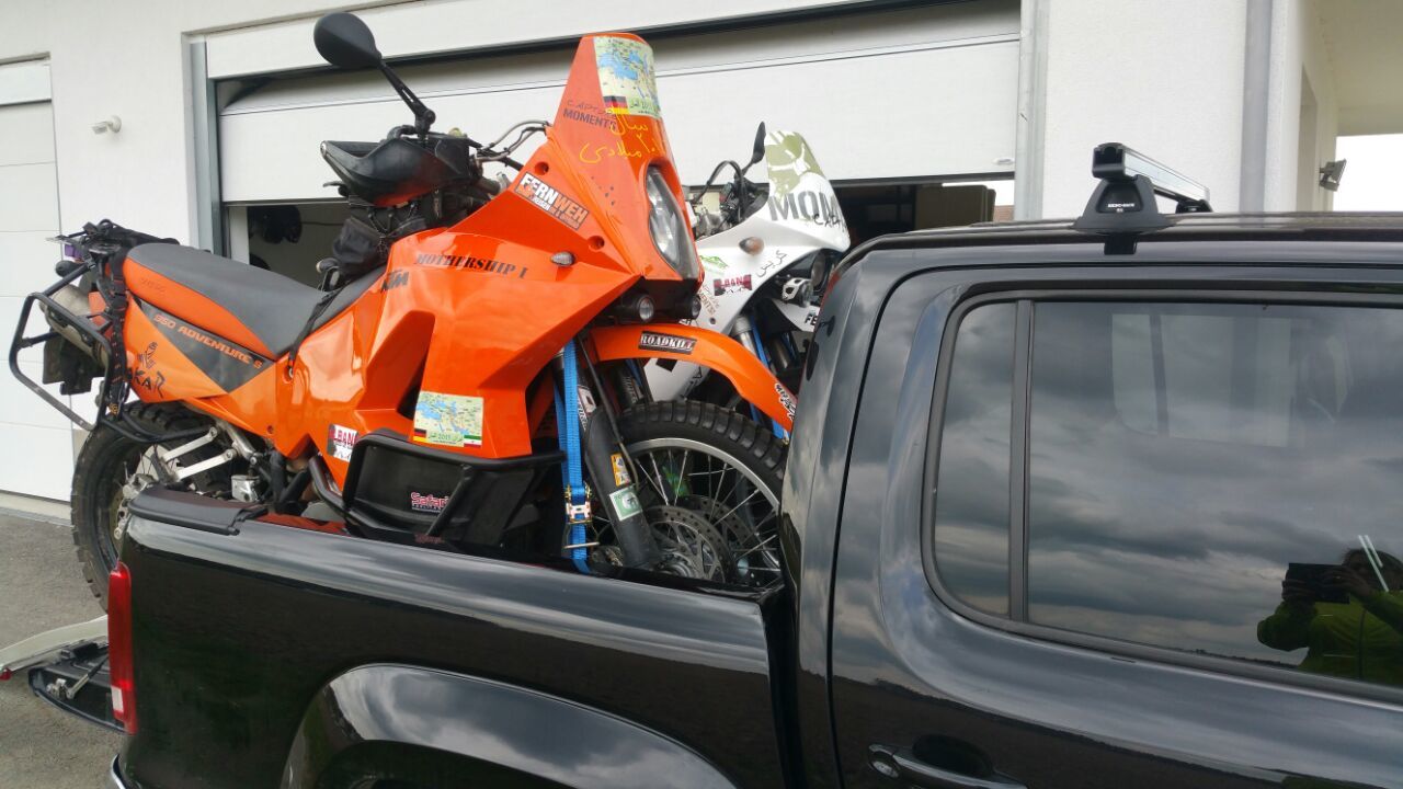

ich hätte noch Bügel (TT), aber halt auch den den Safari-Tank (vom Joe).
Bei mir ist die Entscheidung noch nicht gefallen, wie die die LC8 wieder aufgebaut wird.....
Braucht noch jemand einen großen Tank?
VG,
BM

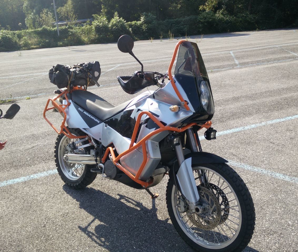

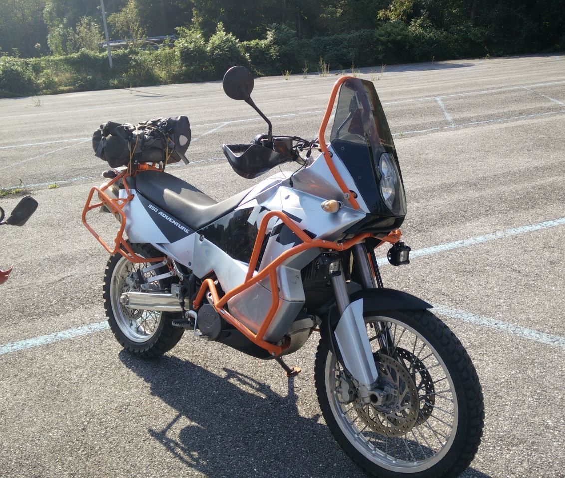

bzgl. Zahnspange.... daher kommt das Mr. Green
....so schluss mit reinbabbeln

Welch Bügelei Exclamation
Da erübrigt sich der Kantenschutz an der Maske (Scheibe)
Und die Zahnspange im wirklichen Sinn, hilft hier auch nichts mehr. blink

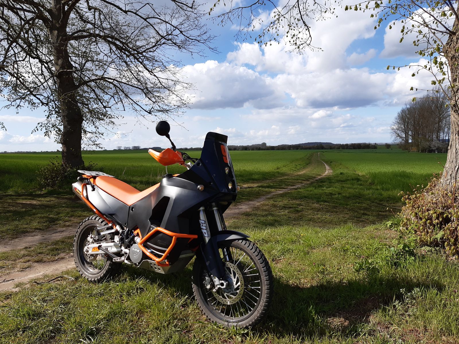

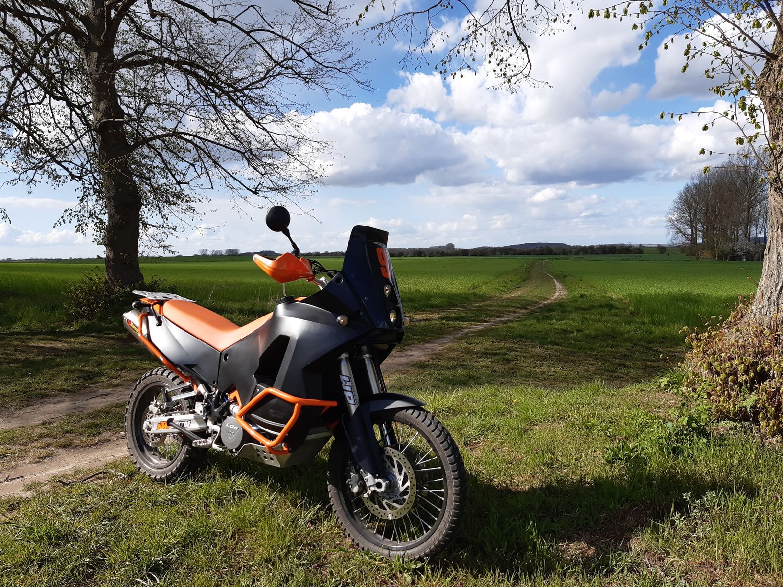

Die Sturzbügel von RDMoto passen. Liegen aber punktuell direkt an den Tanks an!
Übrigens die Tanks sind mit Mattschwarz von der BW lackiert. Hält bis jetzt!!! ph34r
