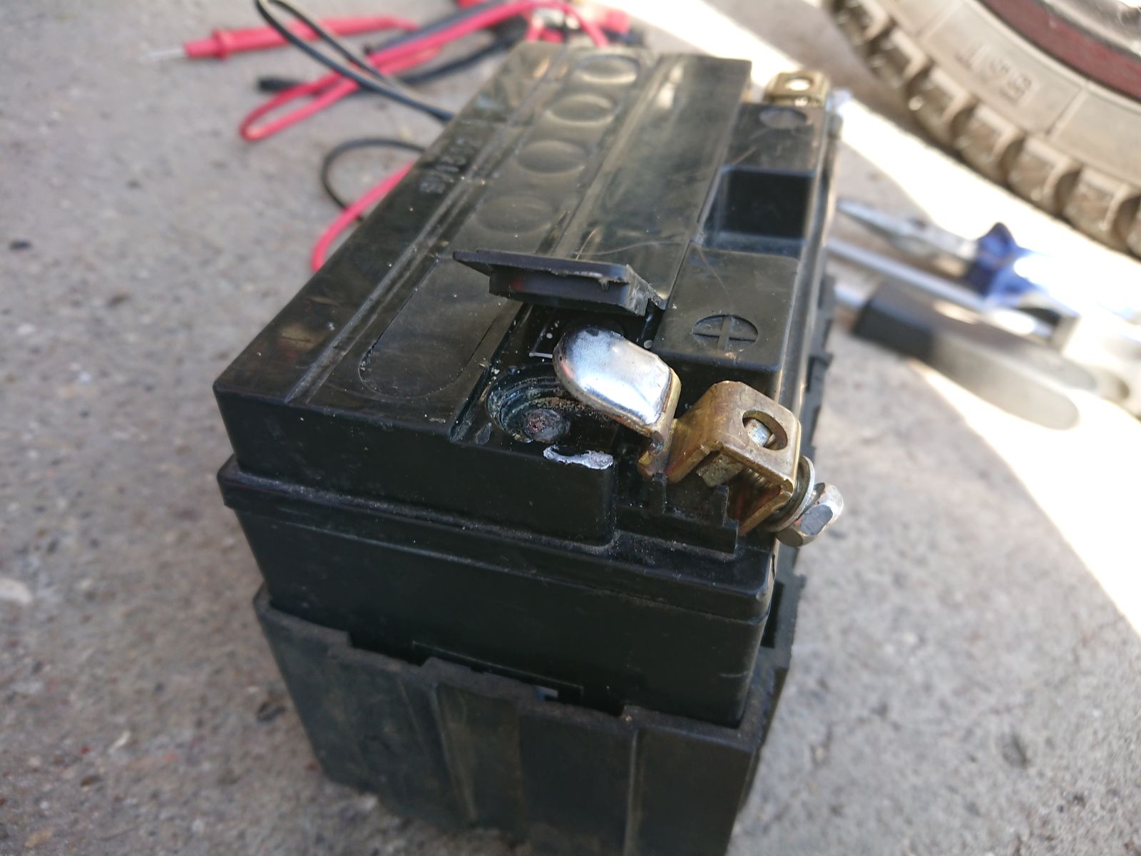

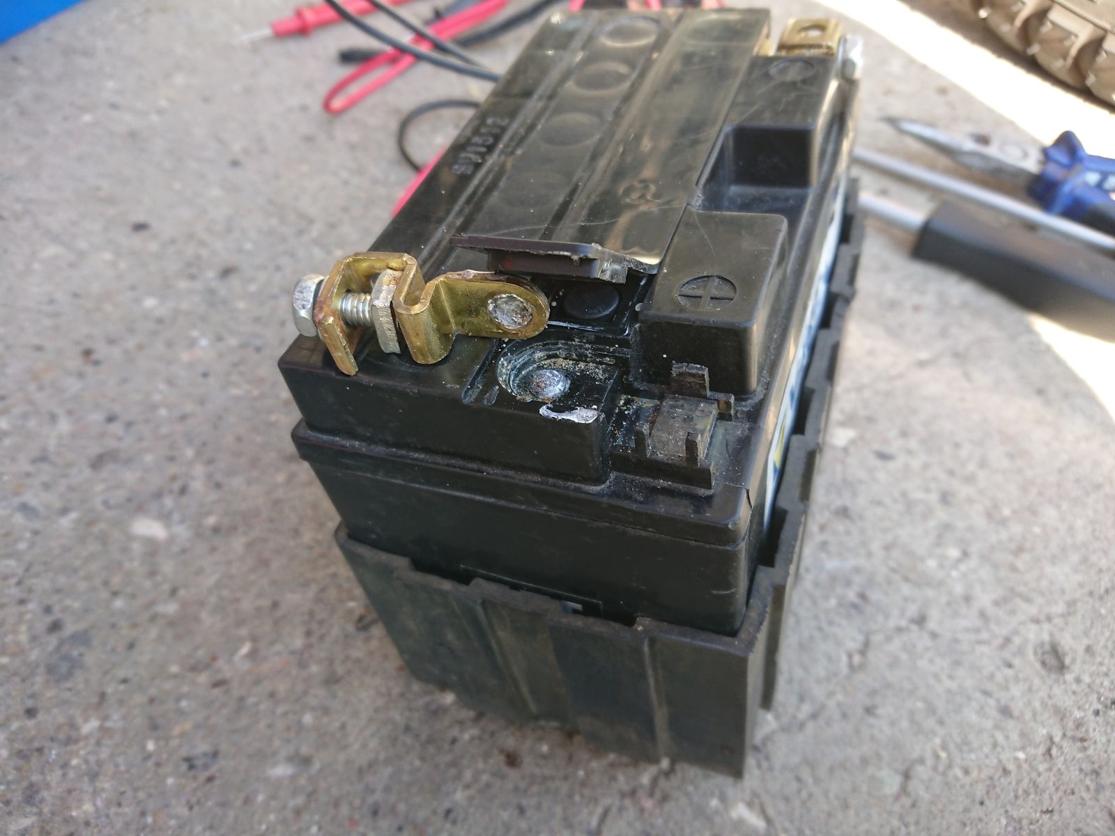

Da da Wetter ja nun deutlich besser ist als noch vor einer Woche, kam ich mal wieder zum Fahren. Scheinbar habe ich den Fehler gefunden. Der Pluspol ist unter der verklebten Kunststoffabdeckung gelötet. Diese Lötstelle hat sich aufgelöst.
Die Batterie stand die letzten Wochen im Keller und hat eine lange Erhaltungsladung genossen. Ruhespannung war stabil bei 12,7V. Nach dem Einbau und einem Startversuch: 0V am ganzen Moped. Batterie ausgebaut, gemessen: 12,7V. Gewundert und wieder eingebaut, gemessen: 0V.
Dann habe ich erkannt dass sich der Pluspol ganzleicht bewegen lässt und mal unter die geklebte Abdeckung geschaut.
Ob jetzt das ursprüngliche Porblem geklärt ist, kann ich noch nicht sagen da ich das Laden über den 12V Stecker noch nciht wieder versucht habe.
Danke trotzdem für eure Ideen.

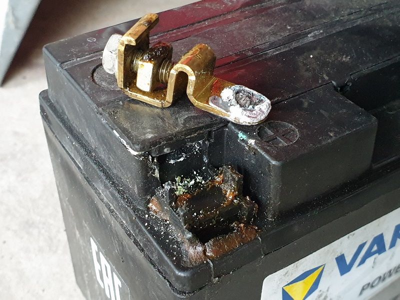

BeitragVerfasst am : Mo, 7. Jun 2021, 8:45    Titel: Antworten mit Zitat
willkommen im Varta Club. Ist mir vor paar Monaten auch passiert.
Vom Gefühl her angezogen wie immer. Aber was heisst das schon unsure

BeitragVerfasst am : Mo, 21. Jun 2021, 21:05    Titel: Antworten mit Zitat
Oh, das scheint ja ein häufigeres Problem zu sein bei Varta. Ok, kauf ich eben beim nächsten Mal was vernünftiges.
Nochmal eine Rückmeldung zu meinem eigentlichen Problem dass ein Laden im eingebauten Zustand nicht möglich ist. Ich bin jetzt endlich mal dazu gekommen das zu testen, nachdem ich meine Varta Batterie mit dem Lötkolben geupdated habe. Das Laden über die 12V Buchse ist nun möglich. Evtl. war also doch schon der Übergangswiederstand zu hoch.
