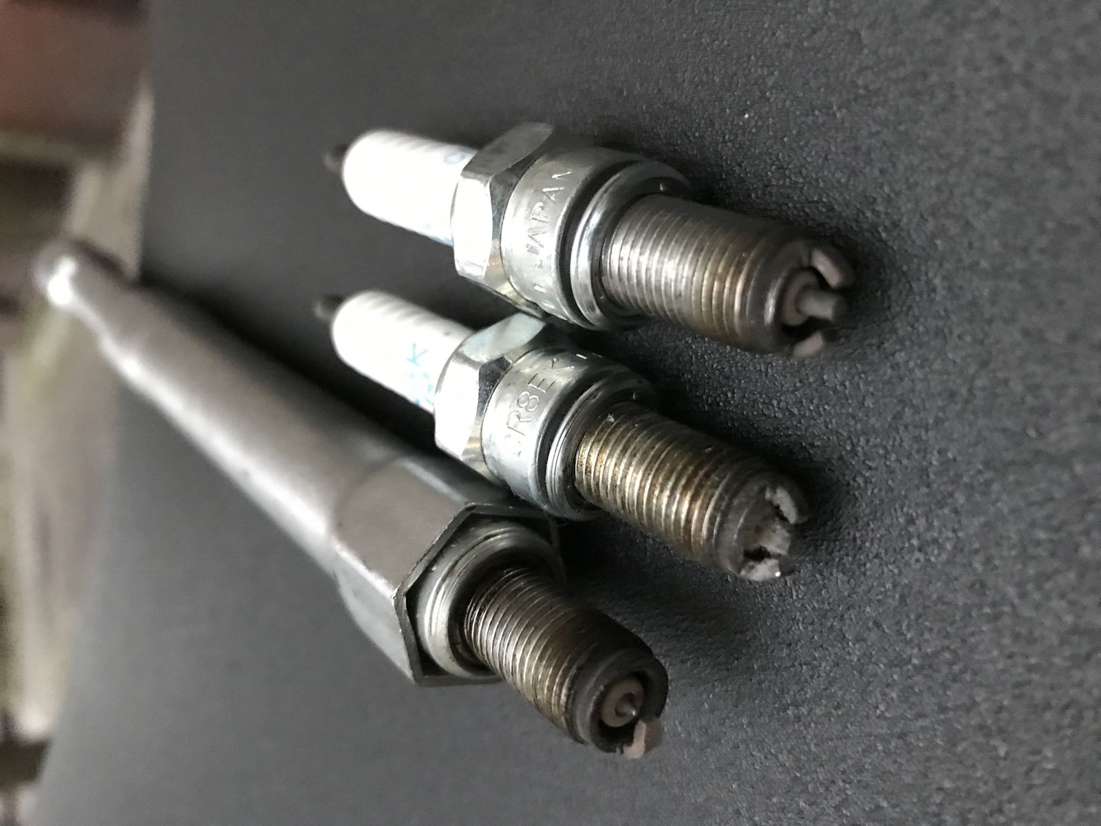

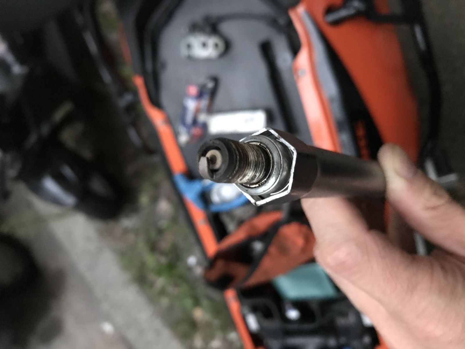

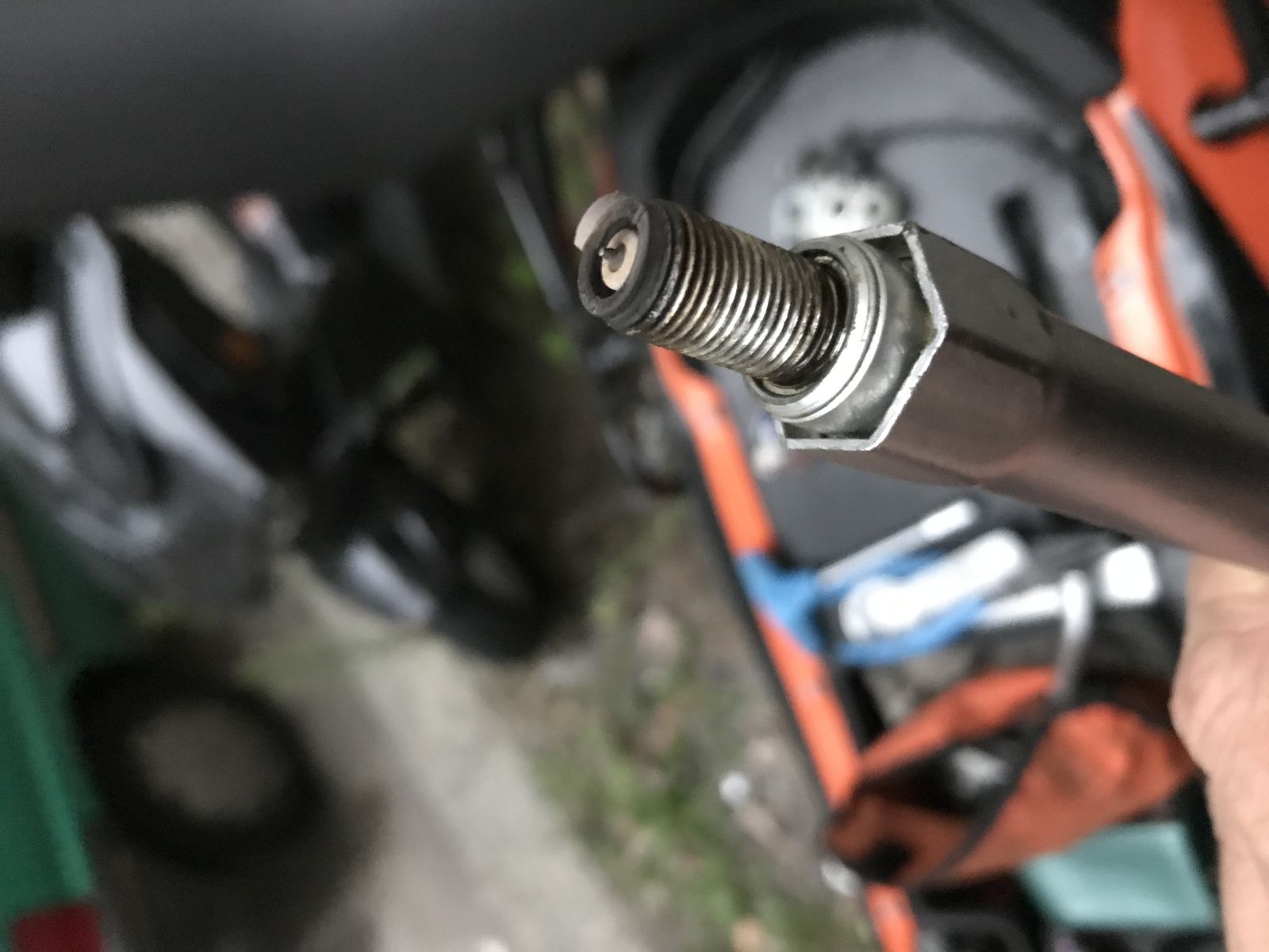

BeitragVerfasst am : Di, 8. Sep 2020, 19:57    Titel: Antworten mit Zitat
wie immer freue ich mich sehr über die Hilfsbereitschaft und Sachlichkeit hier im Foirum! Smile Echt super!
habe mal Bilder gemacht von der hinteren Zündkerze sowie von den beiden vorherigen Kerzen. Für die vordere Zündkerze hatte ich heute keine Nerven und nicht genügend Licht mehr. Die Kerze auf dem Werkzeug ist die aktuelle hintere, die beiden "losen" die alten.
LG
Marco
hinterer Zylinder I
 Dateigröße:  167.79 KB
 Angeschaut:  1010 mal
hinterer Zylinder II
 Dateigröße:  167.39 KB
 Angeschaut:  1000 mal
aktuell, alt, alt
 Dateigröße:  213 KB
 Angeschaut:  1059 mal
