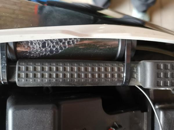

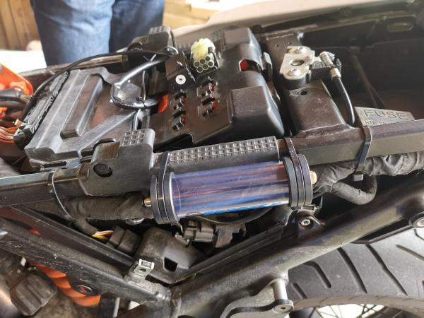

1. Einbau Tank (Standard 60 ml)
Den Tank habe ich links unter die Seitenabdeckung platziert. Hier befindet sich bereits eine Gummiabdeckung, auf die der Tank gesetzt werden kann. So ist die linke Seitenverkleidung wieder normal zu befestigen und man einen freien Blick von oben auf den Füllstand des Tanks.
Image 12794
Image 12809

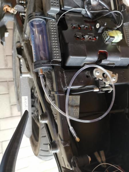

2. Zentrale Steuereinheit
Hier hat sich der Einbau auf der Abdeckung der Batterie unter der Sitzbank angeboten. Diese Stelle ist ziemlich passgenau und bietet die Möglichkeit, die zentrale Steuereinheit fest mit einem Kabelbinder zu fixieren. Darüber hinaus ist die Steuereinheit gut zu erreichen, allerdings nicht ohne Entfernen der Sitzbank.
Image 12803

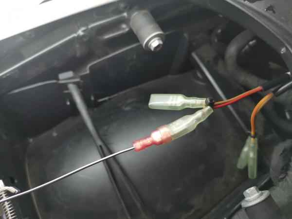

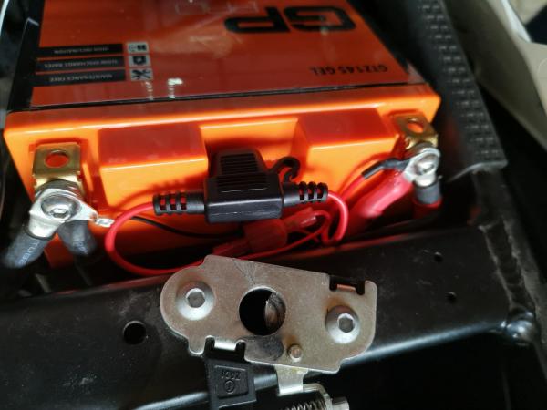

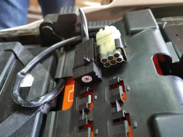

3. Stromversorgung/ -anschluss
Der Anschluss an die Batterie ist sehr einfach, zumal sich die Batterie bei der 1190 R direkt unter der Sitzbank und unter der Steuereinheit befindet.
Der Anschluss an ACC 2 (Zündung) ist bei der 1190 R ebenfalls sehr einfach, da sich sowohl ein ACC 1 als auch ein ACC 2 bereits vorbereitet im hinteren Bereich unter der Sitzbank befinden.
Image 12797

4. Variable Tankentlüftung
Die variable Tankentlüftung kann vom Tank einfach in den hinteren Bereich unter der Sitzbank geführt und verstaut werden.
Image 12798

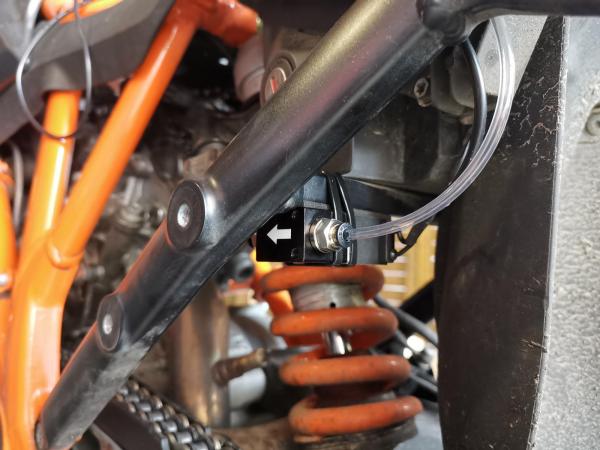

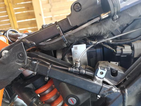

5. Dosierventil
Das Dosierventil habe ich an die Rahmenquerstrebe hinter dem Federbein auf der linken Seite mit doppeltem Kabelbinder befestigt. Zwischen Dosierventil und Rahmen habe ich die mitgelieferte und von mir zugeschnittene Moosgummipolsterung geklebt.
Image 12805
6. Zwischenstück/Befüllstutzen
Dieses habe ich am Rahmen auf der linken Seite mit Kabelbindern befestigt. Sowohl der Anschluss an den Tank, das Dosierventil und auch der Befüllschlauch sind gut zu verlegen.

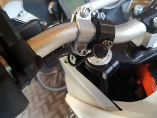

7. Regenschalter

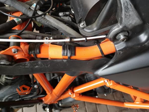

Den Regenschalter habe ich auf der linken Lenkerseite an der Aufnahme für den Handschutz befestigt.

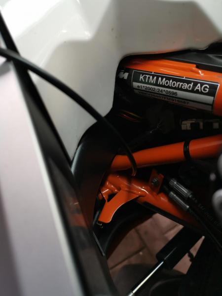

Image 12796
Um den Regenschalter an der rechten Tankseite von der zentralen Steuereinheit nach vorne zum Lenkkopf zu führen, habe ich zunächst eine versteifte Fahrradbremsleitungummantelung (auf dem Bild weiß und zufällig zur Hand) mit der Regenschalterleitung verbunden und von der Sitzbankseite rechts am Tank vorbei nach vorne geschoben. Dann habe ich die Regenschalterleitung verbunden und konnte sie zurück Richtung Sitz ziehen.
Image 12799
Image 12800

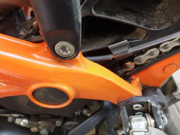

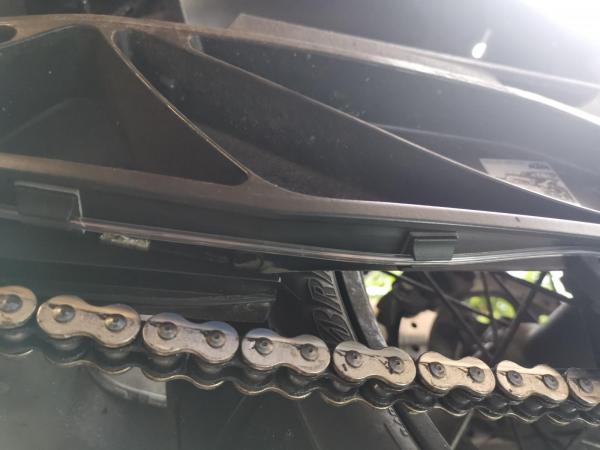

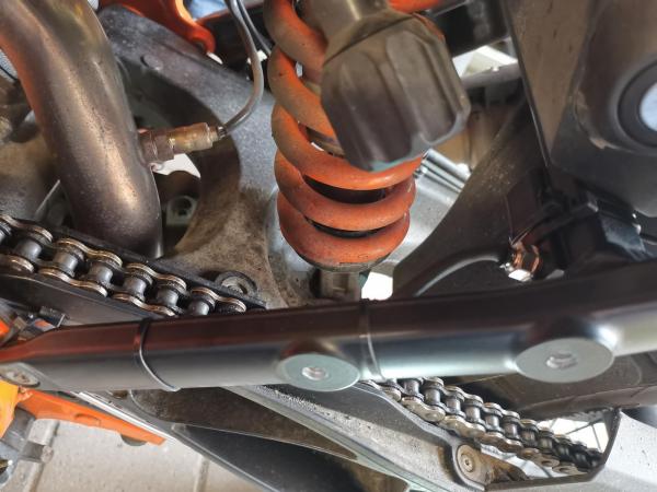

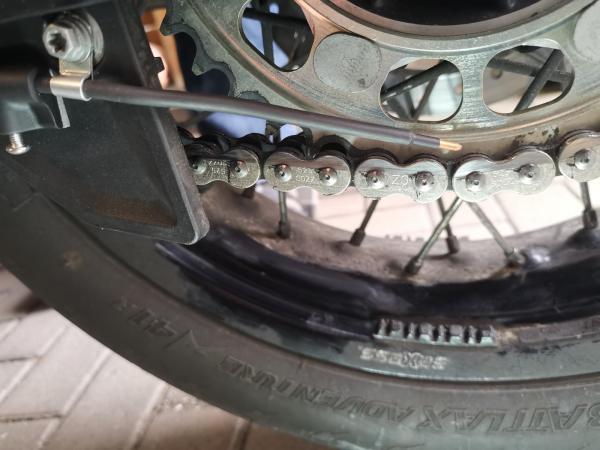

8. Führung Schlauch zur Auftragsdüse
Image 12807
Image 12808
Image 12804
Image 12802
