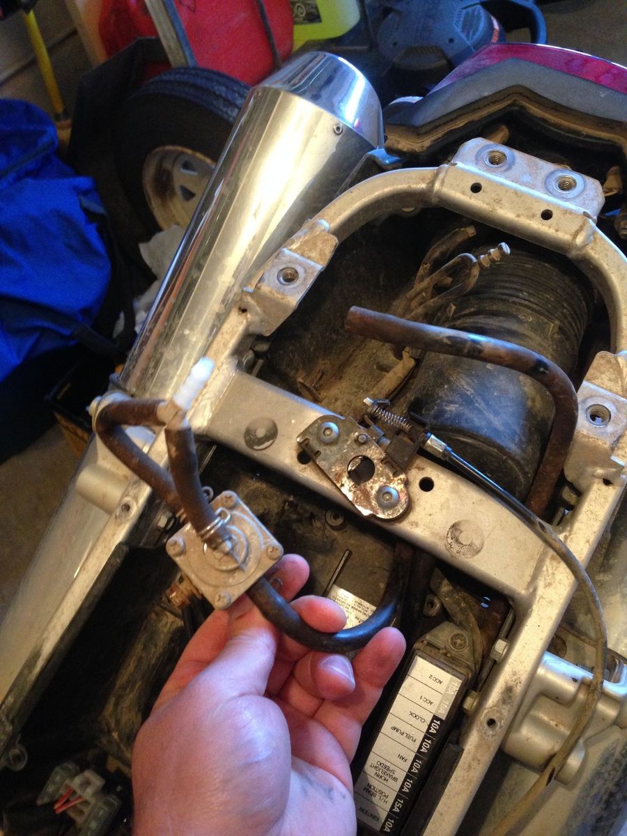

Motorradboy1212Offline
Anmeldungsdatum: 21.09.2020
Beiträge insgesamt: 2
BeitragVerfasst am : Mo, 21. Sep 2020, 0:08    Titel: Antworten mit Zitat
Ja die SE hat am Heck einen Benzinfilter

RapakonOffline
Anmeldungsdatum: 06.06.2011
Beiträge insgesamt: 156
 →  84.000 km
MZ TS 250 / MZ ETZ 301 / KTM LC4 690 Enduro
BeitragVerfasst am : Fr, 25. Sep 2020, 12:24    Titel: Antworten mit Zitat
Vielleicht meint er den Aktiv-Kohlefilter wie er bei den US-Modellen verbaut ist.
Der filtert ja quasi auch Benzin(dämpfe).
Im Bild kann man die große, schwarze Kunstoffdose sehen.
Evaporative Canister
 Dateigröße:  190.57 KB
 Angeschaut:  4677 mal
