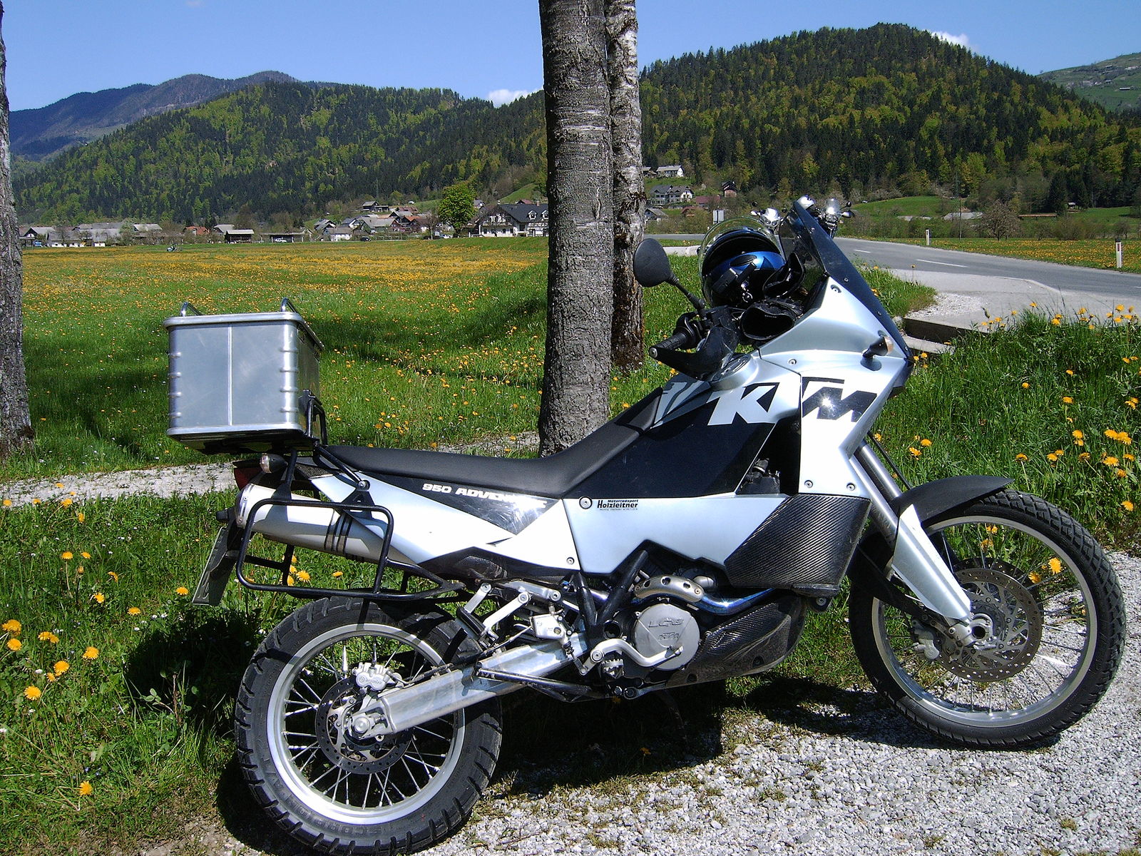

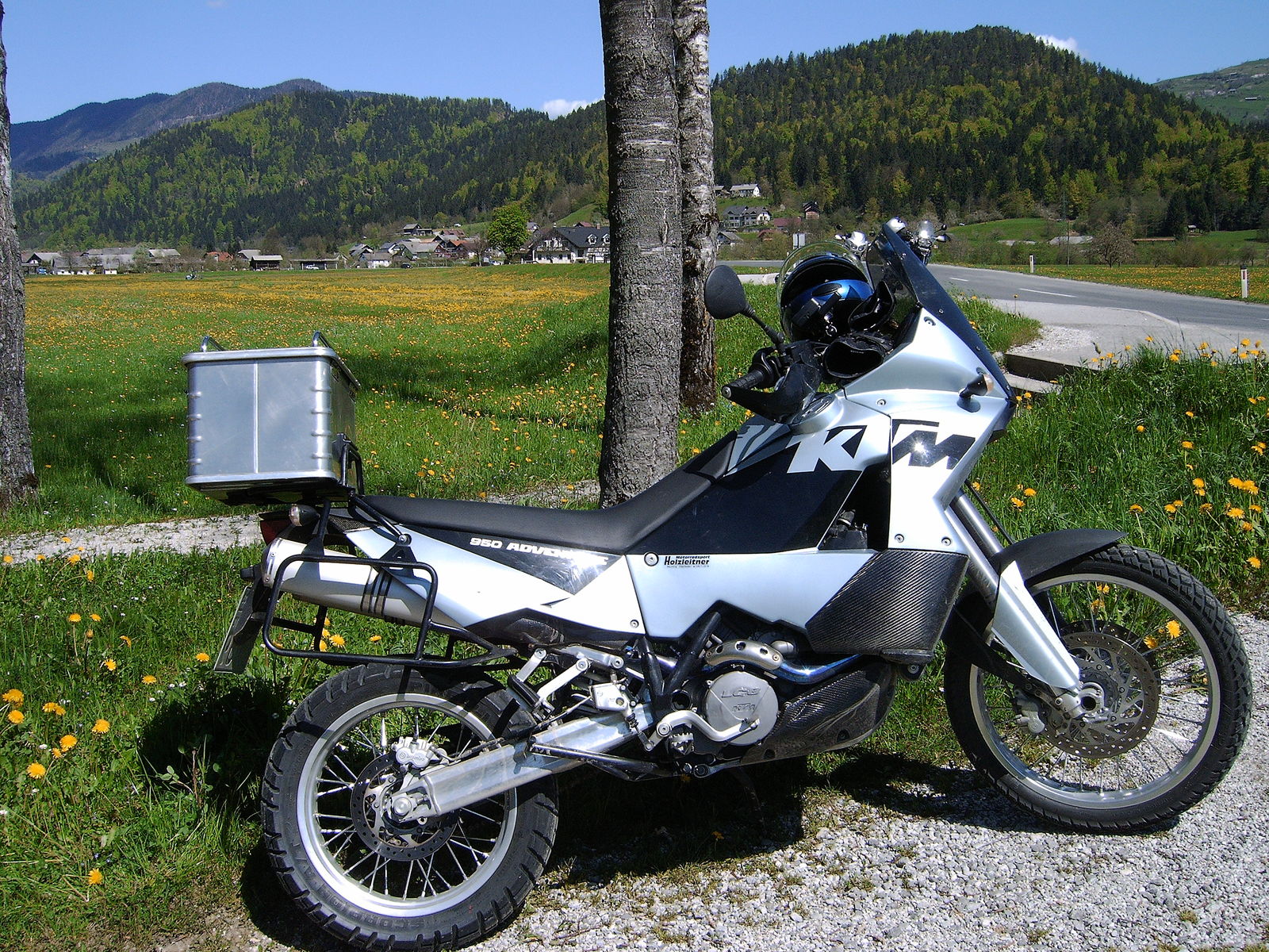

hatte auf meiner ersten 950iger die Gualdis verbaut. Deutliche Gewichtseinsparung, gepaart mit vernünftigem, nicht zu lauten Klang bei damals nahezu hälftigem Preis der Akras. Optisch auffällig, weil sie sehr oval geformt waren und der eine oder andere sie sogar quer oval aufgesteckt hatte. Wegen der Nähe zum H&B-Träger hab ich das dann bei mir nicht gemacht.
Gab schon damals nicht viele mit den Gualdis und dürften heute eine absolute Rarität sein.
Ich war damit jahrelang zufrieden bis sie mir das Bike 2009 in der Slowakei geklaut hatten...
