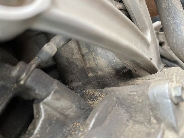

Moin,
Da hab ich gestern meine @ wohl zu hoch gelobt....
Hatte heute die rechte Tankhälfte ab und hab am Zylinderfuß des vorderen Zylinders auskristallisiertes Kühlmittel erblickt.
Kühlmittelverlust lässt sich ansich nicht messen. Aber kann man damit noch fahren? Bzw. kann die Undichtigkeit schlagartig so heftig werden, dass das Kühlsystem „zusammenbricht“?
Das ein leichtes Schwitzen vorhanden ist, war mir bisher klar, da war ich aber immer von Öl ausgegangen...

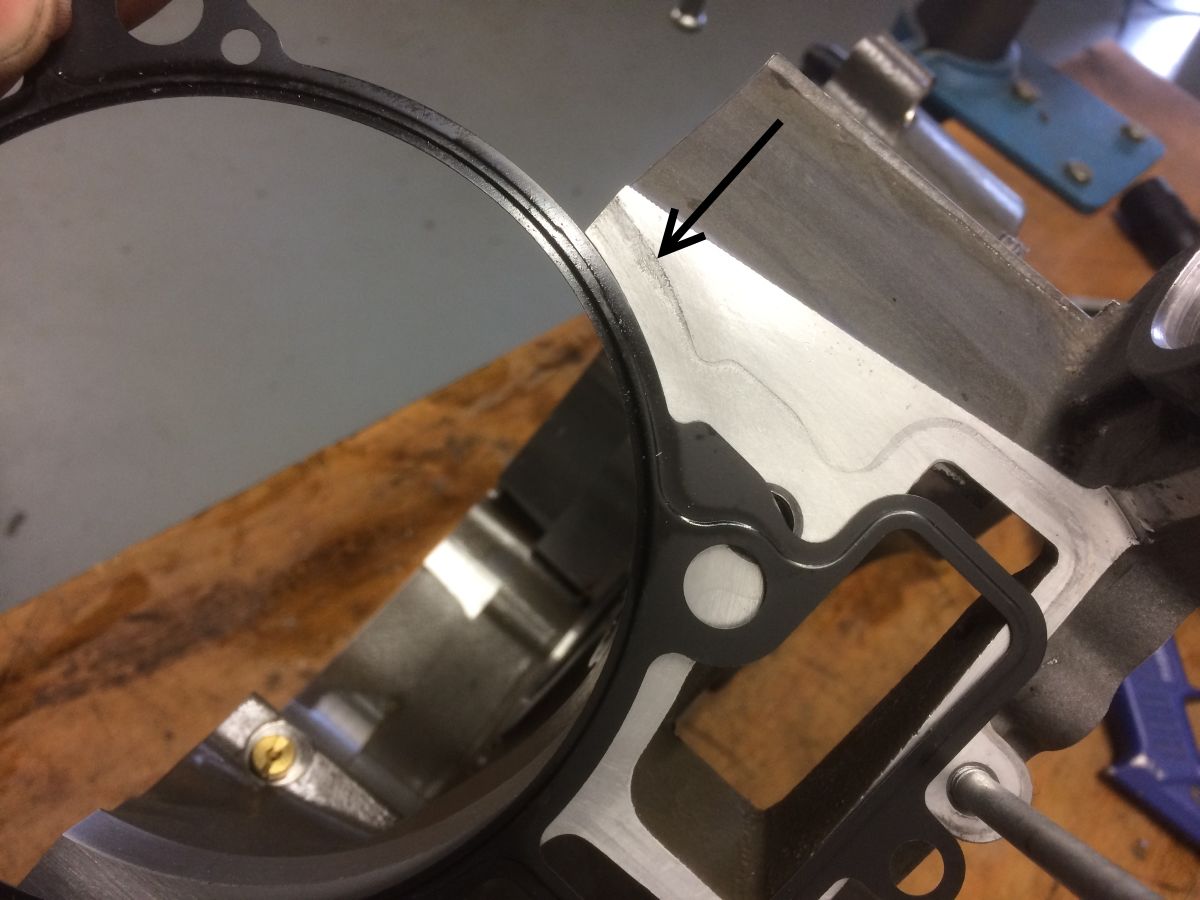

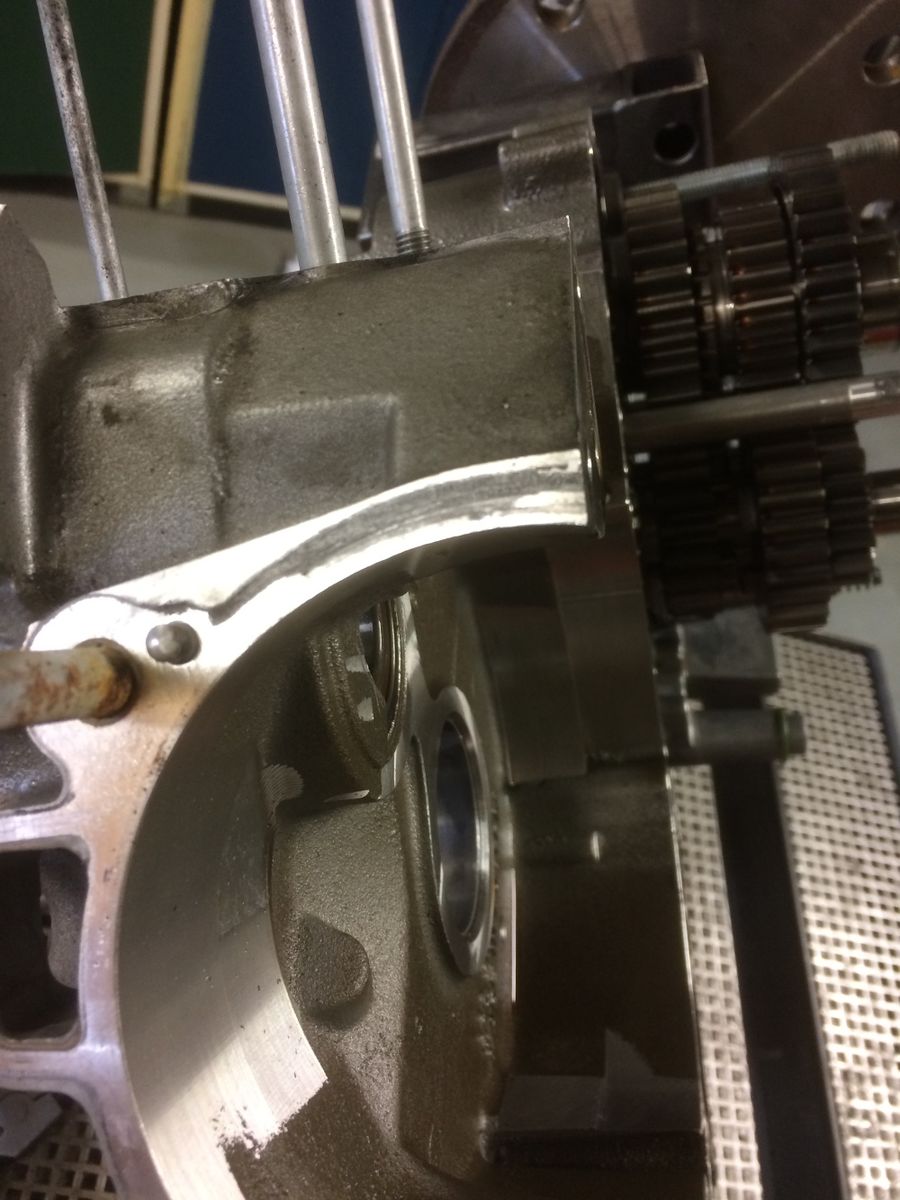

Hallo, das ist ein bekanntes Problem. Da oxydiert das Material des Motorgehäuses weg und verursacht diese Undichtigkeit. Da hilft nur Ausbauen und das fehlende Material mit neuer Fussdichtung und Dichtungsmittel Abdichten. hat bei mir geholfen. Dicht. Das wird sonst noch mehr über kurz oder lang.

Beim 2004er im Anahng hatte sich die Dichtung durch vermutlich zu schwache Stehbolzen ins Alu vibriert und es kam auch zu dem Schwitzen.
Die 2003er hatten da ja gelegentlich probleme mit schwitzendem Fuss.
Bist du sicher, das es Kühlmittel ist?
Eigentlich sollte da nur Öl rausschwitzen?
Bitte berichtigen wenn ich falsch liege.
Ich habe dann die neuen Stehebolzen ab Modell 2006 Supermoto montiert mit höherer Festigkeit und unter die neue Metalldichtung Silikondichtmasse aufgetragen.
Nun seit ca 6000km furztrocken.
Schau mal ob du schon die Unterlegscheiben unter den Zylindermuttern hast. Das gabs ja damals als Update.

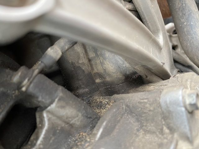

Jo der größte Teil ist Öl. Beim Foto ist Links neben der Motorhalterung aber offensichtlich Kühlflüssigkeit kristallisiert. Da warrn Rosa Kristalle zu sehen.

So mal gereinigt und gefahren. Kann erstmal nix neues sehen.

Das Problem mit den Fußdichtungen ist grundsätzlich bekannt, neben den genannten Problemen ist es so, dass das Motorgehäuse etwas schwach dimensioniert ist und sich die Gehäusehälften verziehen, so dass eine kleine Stufe in der Mitte entsteht. Auch hier hilft die Fußdichtung mit Flüssigdichtung einzusetzen.
Nebenbei wurden ich glaube 2015 die Stehbolzen verstärkt, die kann man auch in die alten Modelle einbauen, die kosten nicht viel.
Die ganze Aktion hat mich damals im Rahmen einer großen Inspektion 400€ gekostet.
