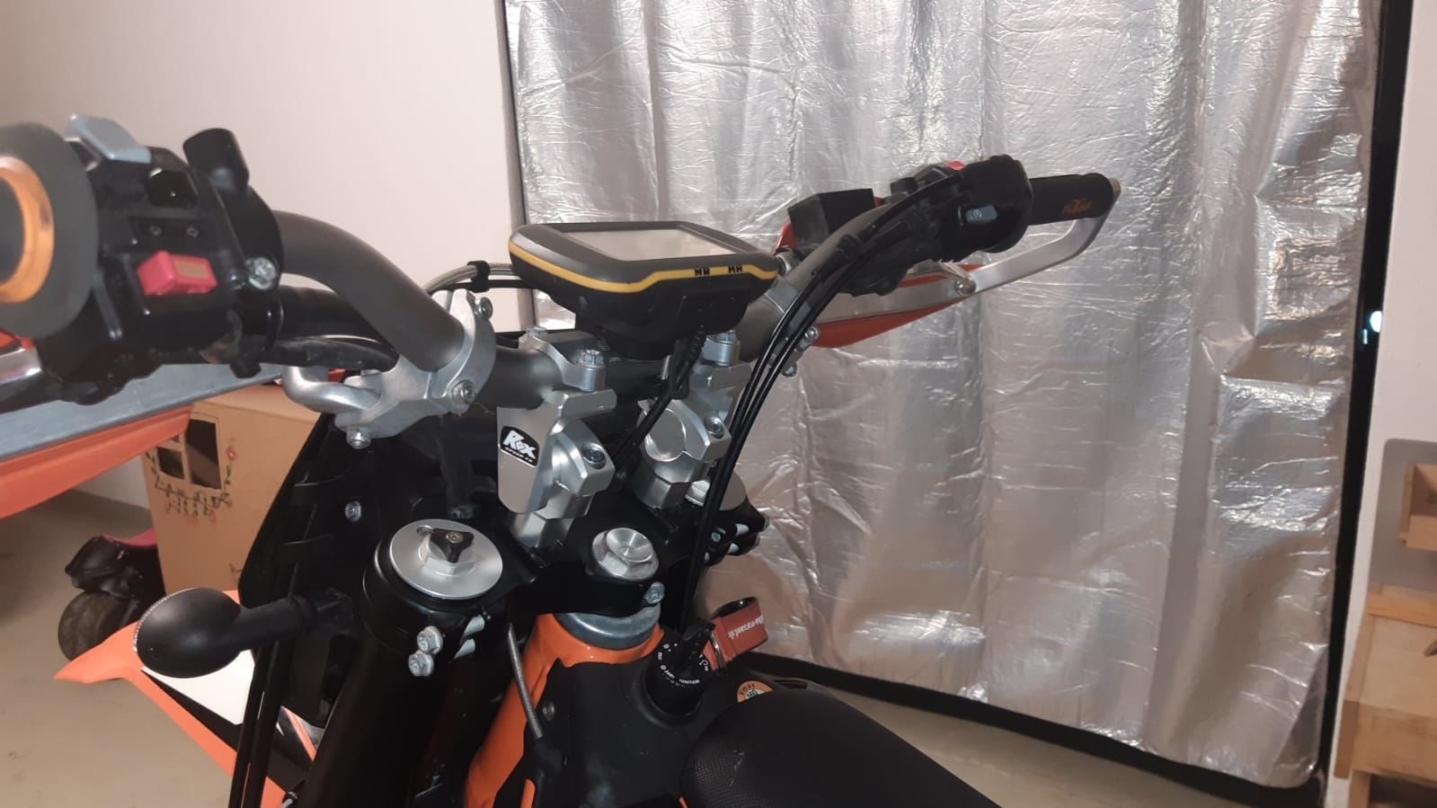

BeitragVerfasst am : Do, 28. Jan 2021, 14:47    Titel: Antworten mit Zitat

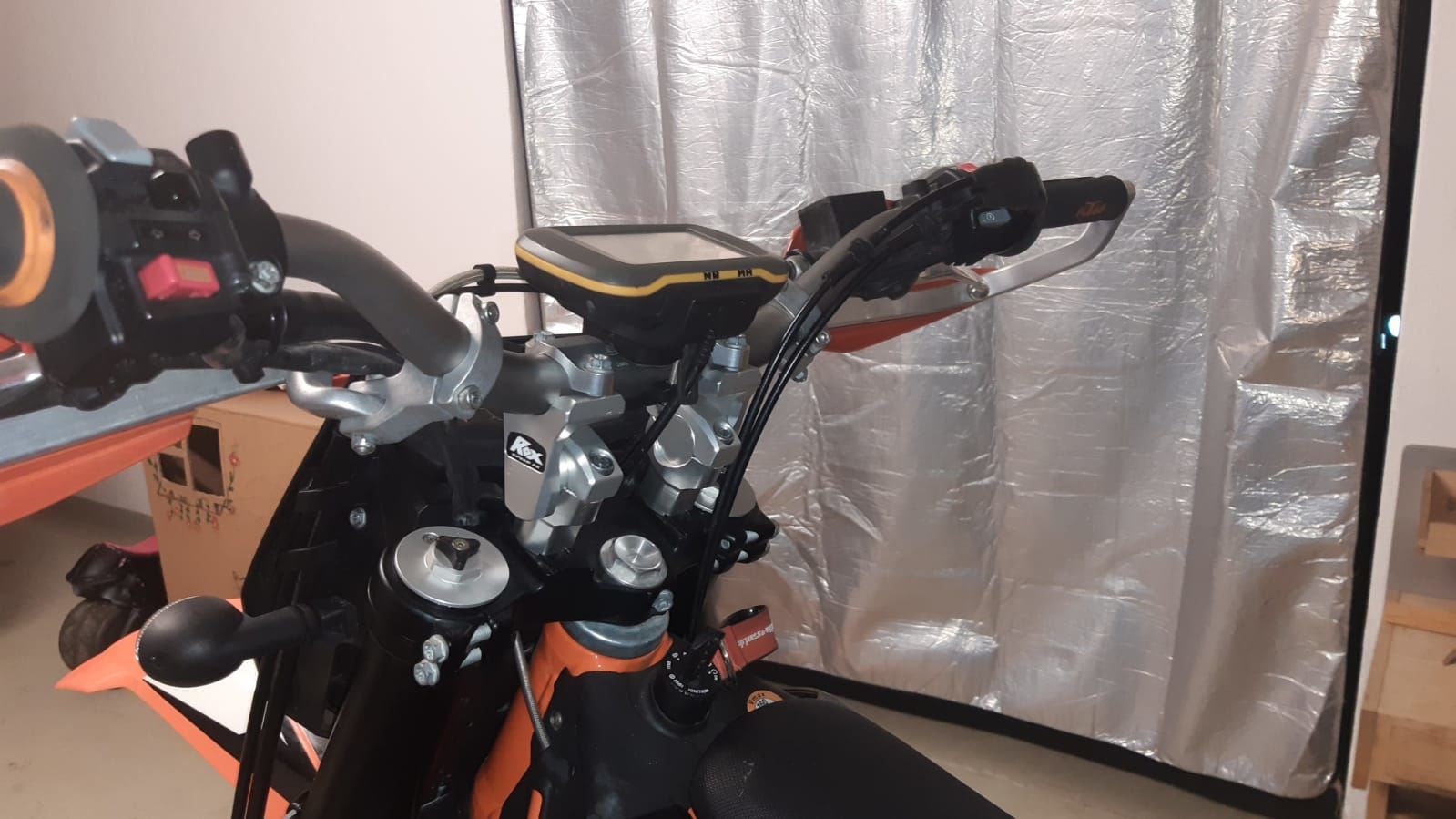

so nun ist es soweit: die 690 2012 steht in der Garage.
Trotz emotionen ggü. der SXC war dies der richtige Schritt für mich.
Der sechste 6 Gang und der geile Motor heilt hier die Wunden.
Die Umbauten von Ollos 690 gaben mir einfach den nötigen Ruck.
Ziel ist es jetzt, die Maschine bzgl. Gewicht, Fahrwerk und Motorchrakteristik zu optimieren. Die 690er Baja hab ich jetzt (endlich) mal entdeckt, wat ne geile Karre wub
1. Fahrwerk:
Der Umbau auf 275mm ist bei Fa. Dietrich kein Problem und wird die Sache sicher verbessern. Ab wann bringt man die 275mm Fahrwerkshöhe an die Grenzen? Sind damit eine härtere Gangart und kleinere Sprünge möglich?
Hatte in der SXC die EXC-Gabel mit 5,2N/mm (115kg-125kg) drin und war damit sehr zufrieden. Die Gabel brachte ich mit meinem Gewicht von ca.105kg (ohne alles) nicht an die Grenzen. Ansprechverhalten war gut (Druckstufe voll auf). Da will ich wieder hin Cool
Alternativ gibt es ein Fahrwerk von Tractive mit 300mm, was aber auch viel teuer wird heul . Oder EXC-Gabel vorn...
Hier bräuchte ich einfach mal ne Einschätzung bevor ich starte...
2. Radefach:
Ich möchte gern das Radefach montieren. Einfach mal ein schönes Schlübberfach für Angel und co.
Muss hierzu das Mapping angepasst werden, da zuviel Luft im Ansaugtrakt? Ist dadurch ein niedertourigeres Fahren möglich?
3. Reifen:
Passt vor ein 90/100-21 Reifen rein. Die Gabelbrücke und somit die Holme sind ja viel enger als bei LC4 und exc (2005). Hat das mal jemand probiert?
Habt Dank für Euer Feedback!
Beste Grüße Herbstie

also gabel/fahrwerk: simple gesagt schmeiss das vorhandene zeugs weg und hol dir eine gabel und ein federbein einer r aus den bj'n bis 10 die hat schon 27,5 federweg und spricht wesentlich besser an als alles was danach kam; gilt auch für das federbein; dann geht auch noch damit 300 wenns den sein sollte; aber da haste dann schon 96 sitzhöhe blink blink blink ;
90/100/21 geht ohne probs; ist nur der volle querschnitt und nicht nur 90% ergo auch höher (glaub so knapp 2 cm); hinten dann ohnehin einen 140/80/18; oder eben fürs gelände schmälere gummies je nach dem was und wo du vor allem unterwegs bist;
motor würd ich nix ändern; lieber kipphebel checken und/oder gleich neue reingeben; u.u. auch noch körnen; mapping nur anpassen wenn anderer lufi und anderer auspuff; ansonsten original belassen;
good luck

Was fürn Zeugs hast Du denn eingenommen? Egal, was es ist...hör bitte auf damit!
Charmant wie immer Very Happy
Shit, stimmt... die exc stand daneben, da wirkte es so... liegt wohl an den umlaufenden gabelschützern.
Wat haste denn da entdeckt ?
Was ich entdeckt habe?
Naja das es mal sowas wie die 690 baja gab... hab mal auf deiner(?) Seite gestöbert. Die hat mich einfach angefixt und die Tatsache, dass die Maschine aus dem Rennsport auf die Straße kam. Jetzt muss man nur den Weg zurück wieder finden. Die technisvhen Werte sind ja einfach mal beeindruckend. Das Gesamtkonzept, speziell der Tank sind ja der Hammer. Und 133kg leer, da muss doch auch beim Serienbike mit einfachen Mitteln noch was zu machen sein.
Die Optik, ich sag mal, Exc 525 u superenduro zusammen - einfach geil! Eben nicht so schrullig wir heutzutage, wenn du verstehst.
Mit dem Radehandschuhfach ändert sich ja auch der Luftfilter. Ich geh davon aus, das jetzt besser Luft gezogen werden kann und somit das Mapping angepasst werden muss um nicht zu mager zu laufen. Soweit mein Verständnis. Ob man mit der fetteren Abstimmung viel untertouriger fahren kann, weiß ich nicht wurde mir aber so erklärt. Derzeit fährt Sie PP-Auspuff top wie ich finde. Das Kat-entfernen rede ich mir grad ein. Zusammen mit rade-lufi sollte doch nach Abstimmung des Mapping nichts schlechter werden.
Ich glaube, dass ein gut abgestimmtes 275mm Fahrwerk gut arbeiten wird. Da vertraue ich auf den Herrn Dietrich. Wollte nur mal wissen ob man bei harter Gangart den Unterschied zum 300mm FW merkt. Nicht umsonst fahren alle Sportenduros damit. Ein neues Fahrwerk (Tractive) zu kaufen sprengt mir eh grad das Budget und muss wohl auch nicht sein. Bei der Sxc funzte das Fahrwerk, meiner Meinung nach tadellos.

Ja das mit den Kipphebeln hab ich schon aufm Schirm. Die werden kontrolliert...

Ein Hallo,
such mal beim Piraten (Pirat Racing) den Beitrag über die 690er und den Rade Lufi.
Die Zusammenfassung: Laut Michael ist das Standardmapping zu mager. Beim individual Maping muß aber richtig die Post abgehen - Beste Tuningmöglichkeiten. Ein Kompromiss wäre das EVO1 Map.
Das alles kannst du mit mit Tune Ecu selber machen oder machen lassen. Nütze die Vorteile der offenen Steuergeräte!
