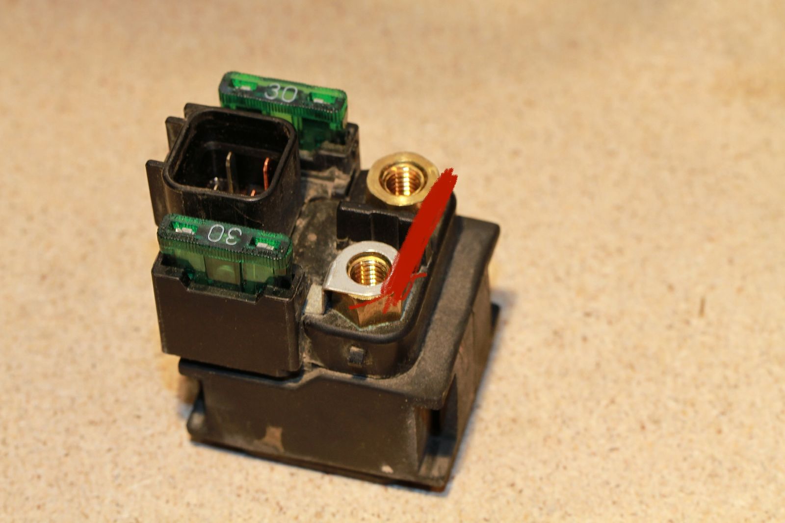

BeitragVerfasst am : Di, 16. Jun 2020, 17:25    Titel: Antworten mit Zitat
mach mal den Gang raus, Deckel von Startrelais runter und mache ne Verbindung von ROT nach WEISS am Startrelais die zwei dicken Schrauben.
 Dateigröße:  124.64 KB
 Angeschaut:  2713 mal
KTM & HUSQVARNA - STAMMTISCH
