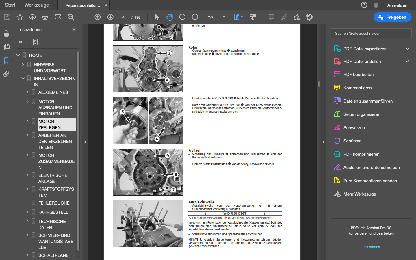

BeitragVerfasst am : Sa, 30. Mai 2020, 10:17    Titel: Antworten mit Zitat
vielleicht die Anlaufscheibe

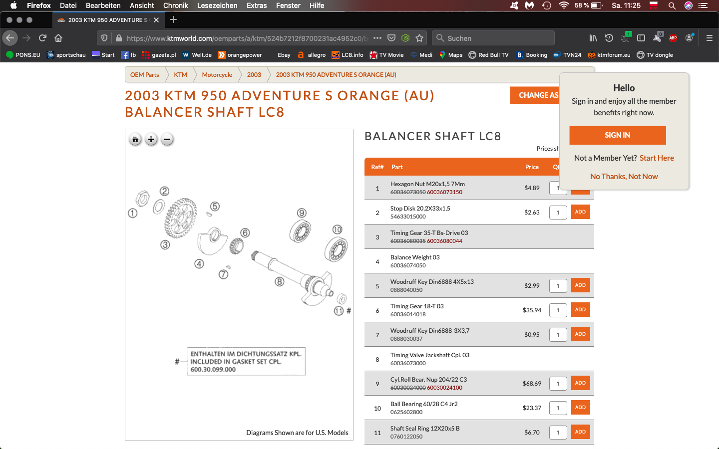

BeitragVerfasst am : Sa, 30. Mai 2020, 10:27    Titel: Antworten mit Zitat
hier sollten alle Teile drauf sein

cpassmannOffline
Anmeldungsdatum: 02.10.2007
Beiträge insgesamt: 285
 →  45.000 km
BeitragVerfasst am : Sa, 30. Mai 2020, 10:55    Titel: Das ist die Scheibenfeder Antworten mit Zitat
Gib mal bei Google das hier ein
SCHEIBENFEDER DIN6888-4X5X13

BeitragVerfasst am : Sa, 30. Mai 2020, 12:36    Titel: Antworten mit Zitat
Danke für Euer mithirnen.
Die beiden Wellenkeile oder Scheibenfedern hab ich Gottseidank. Der Kleine sieht etwas malträtiert aus aber der hält schon wieder.

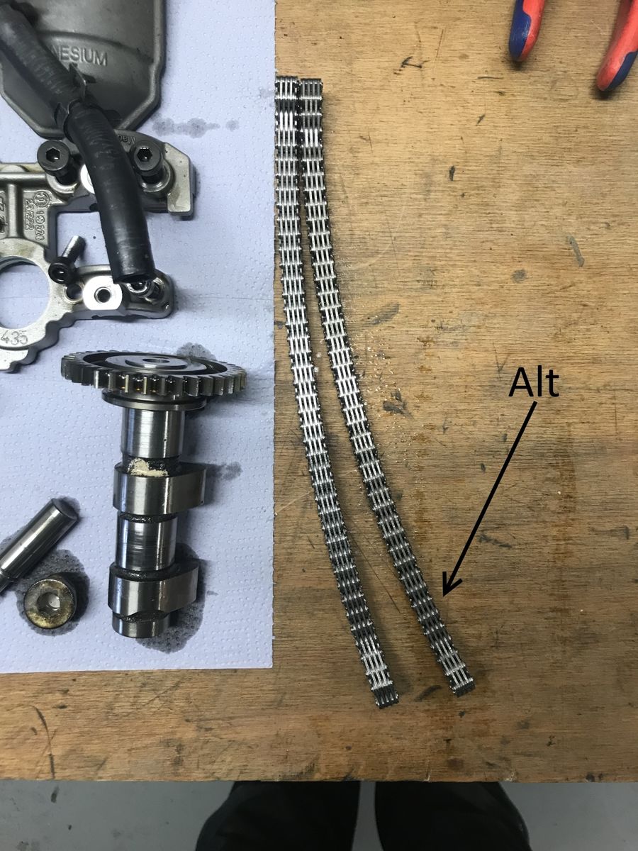

BeitragVerfasst am : So, 31. Mai 2020, 4:07    Titel: Antworten mit Zitat
Kannst du bitte einen Längenvergleich der alten und der neuen Steuerkette
machen? Und den Zustand der Alten kurz beschreiben.

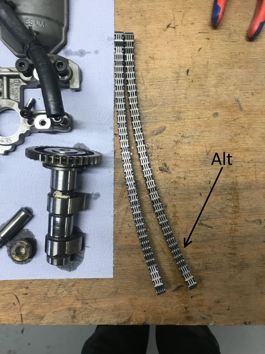

BeitragVerfasst am : So, 31. Mai 2020, 10:59    Titel: Antworten mit Zitat
Anbei ein Foto von 60k Laufleistung
Wenn bei dir die Markierungen beim Ventile Einstellen nicht mehr richtig mit der Zylinderkopfoberseite Fluchten, kannst du im Groben die Längung der Ketten im Eingebauten Zustand ermitteln.

BeitragVerfasst am : Mo, 1. Jun 2020, 8:28    Titel: Antworten mit Zitat
Zum Zustand der alten Steuerketten:
Als ich den Verschleiß der Ketten an den Spannern messen wollte, war das schon nicht mehr möglich, weil zuerst das Gewinde kam, bevor ich einen Druckpunkt gegen den Spanner spürte. Aso war es höchste ZEit.
Die neuen Ketten sind ca. 5mm kürzer als die alten und wesentlich "verwindungssteifer", wie das Bild von Schlusi zeigt.
Die Schienen, die ich auch getauscht habe, sahen absoltut identlisch aus. Null Verschleiß erkennbar. Auch bei den Kettenspannern konnte ich keine Unterschiede feststellen.
ABER: Als ich im eingebauten Zustand gemessen habe, 100 Punkte. Volle 11 mm und somit Neuzustand!
