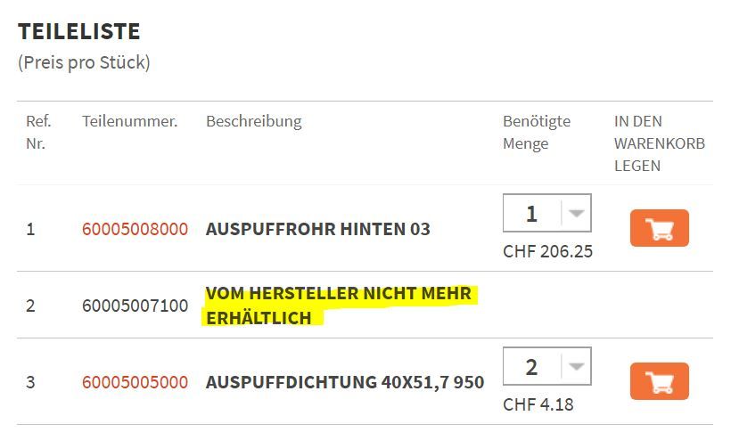

Hallo
Nachdem ich schon vor Jahren den Sammler des Auspuffs habe schweissen
lassen, wollte ich wissen, was die Teile so kosten, aber die gibt es nicht mehr.
https://www.motorcyclespareparts.eu/de/ktm-ersatzt ....... orrad/exhaust-system
Für eine Honda CB550 von 1976, auch nicht so das Massen Moped, gibt es bei
CMS fast Alles und für den Rest Warte/Wunsch-listen.
Müssten wir uns nicht langsam Überlegen wo die Ersatzteile herkommen?
VOM HERSTELLER NICHT MEHR ERHÄLTLICH
 Dateiname:  KTM-Teile.JPG
 Dateigröße:  42.34 KB
 Heruntergeladen:  679 mal
Beiträge insgesamt: 8455
BeitragVerfasst am : Fr, 15. Mai 2020, 19:59    Titel: Antworten mit Zitat
Gibt es Evtl. 990er Teile, die bei der 950 passen oder passend gemacht werden können, die aber eine andere Nr. haben ?
Welche sind denn überhaupt die kritischen Teile, die es nicht mehr gibt ?

Aus einem anderen Fred.
hakim @ Sa, 16. Mai 2020, 6:15 hat folgendes geschrieben:
Spätere Baujahre sind auch nicht vor Ersatzteilmangel gefeit. Zum Beispiel der
oben genannte, vordere Krümmer. Für die ´05er nicht mehr lieferbar, aber für
die ´03/´04er schon noch zu finden.
Hakim
Und was ist der Unterschied ausser der Hitzeschutz beim Fussbremshebel?

Beiträge insgesamt: 7572
BeitragVerfasst am : Mo, 18. Mai 2020, 5:39    Titel: Antworten mit Zitat
Plumps @ So, 17. Mai 2020, 9:44 hat folgendes geschrieben:
was ich sagen kann: Das ein 2006er Krümmer ned an nen 2003er Motor passt..
Der Flansch hat ein paar Millimeter an Durchmesser zugelegt...
OK, das kann man anpassen, ist halt nicht plug und play

BeitragVerfasst am : Mo, 18. Mai 2020, 8:02    Titel: Antworten mit Zitat
Jungs, ihr redet von 990er Krümmern. Die sind einen Hauch dicker. Anpassbar, ja -aber aufwändig.
950er Krümmer passen immer. Unterschied ist nur die Hitzeschutzbefestigung der 05er.

BeitragVerfasst am : Mo, 18. Mai 2020, 9:05    Titel: Antworten mit Zitat
to.we @ Mo, 18. Mai 2020, 8:02 hat folgendes geschrieben:
Das könnte sein: Ich hab ne Baselkiste mit Ersatzeilen gekauft.. Und da lagen zwei Krümmer ohne Sondenloch drin.. die haben an einen der ersten 950iger Motoren ned wirklich gepasst.. Abbaaa vielleicht waren die auch umgefrickelt.. Ein Zylinderkopf aus der Kiste war ja auch schwer bearbeitet worden.. abbaa auch schon Kernschrott...
BeitragVerfasst am : Mi, 3. Jun 2020, 5:49    Titel: Antworten mit Zitat
Sind aber alle (03 - 05) vordereren Krümmer für die 950er vergriffen Mad
