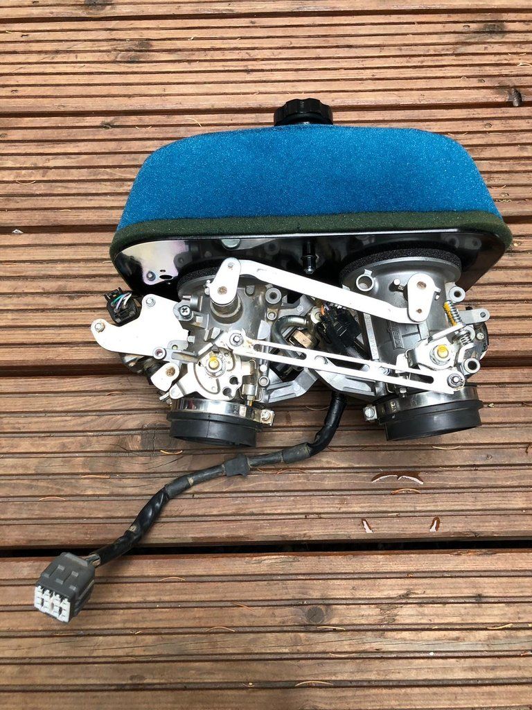

stefan01Offline
Anmeldungsdatum: 16.12.2018
Beiträge insgesamt: 16
BeitragVerfasst am : Mi, 6. Mai 2020, 5:42    Titel: Antworten mit Zitat
v2lover @ Di, 5. Mai 2020, 20:47 hat folgendes geschrieben:
wieso bzw. warum willst du das machen?? nur wegen einem offenen lufi; und was bzw. wo gibt es eine 175iger nadel?? oder meinst du hauptdüse;
ja genau ich suche 4 stück 175 Hauptdüsen
und
4 stück 45 Vergaserdüsen
für den LC8 Keihin-CVRD 4303 Vergaser der am 2008 LC8 Motor verbaut ist
 Dateiname:  image_9fa30f01-e98a-49ae-8863-e10b1b86720f_1024x1024.jpg
 Dateigröße:  205.53 KB
 Heruntergeladen:  4839 mal

v2loverOffline
Anmeldungsdatum: 16.11.2008
Beiträge insgesamt: 2183
BeitragVerfasst am : Do, 14. Mai 2020, 9:09    Titel: Antworten mit Zitat
also das bild zeigt eine einspritzeinheit eines efi modells; was das mit vergaser zu tun hat erschleißt sich mir jetzt nicht (mehr) gruebel gruebel gruebel gruebel
