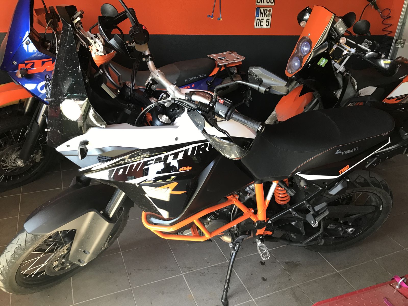

Ja die R-Sitzbank war niedriger als die Standardsitzbank. Konnte sie tauschen.
Gruss,
Hajo
 Dateigröße:  323.51 KB
 Angeschaut:  5089 mal

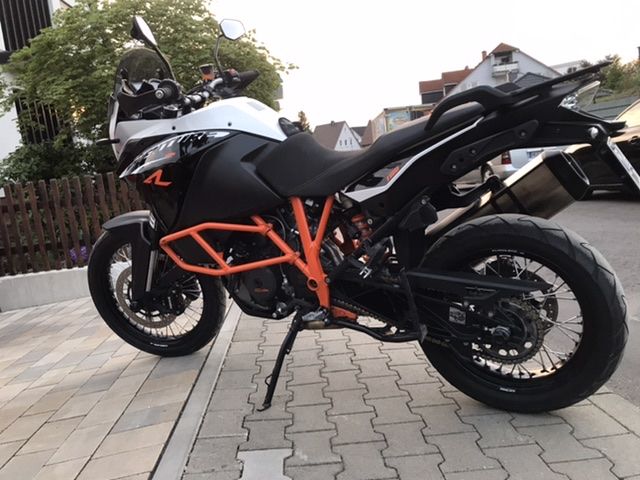

Meins wub
Gestern geholt. Hat gerade mal 7.500km gelaufen.

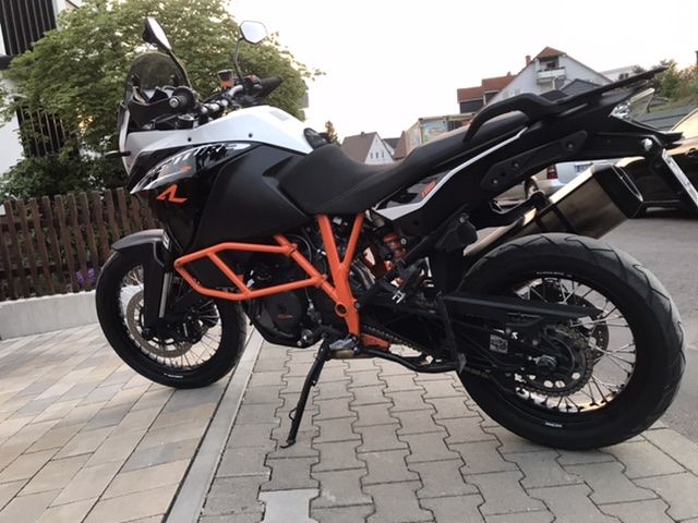

Genau, hab das vordere Teil aufpolstern lassen, Sitzhöhe 96 cm, mit Lenkererhöhung und tiefen FuRa perfekt. Auch der hohe Windschutz passt noch. Fernreisen bis 180 km/h unkritisch. Höher schwankt dann deutlich- aufrecht sitzend. Speziell mit Koffern.
Ich will mir nicht vorstellen, wie schlecht das dann mit 265 Federweg wird. Eine Fahrwerkerhöhung braucht die 1190 nicht imho. Sie wird im Gelände auch sicherlich nicht besser.
Bild: hoch, dann geht noch mittel und mit der original R Sitzbank ganz tief
 Dateigröße:  509.64 KB
 Angeschaut:  5085 mal
