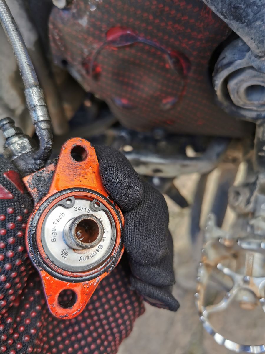

hab seit heute das Problem, das der Kupplungshebel ohne widerstand ist. Wenn das Motorrad an ist und ich den 1 Gang einlegen will macht sie gleich nen Satz nach vorne und geht dann aus. Beim Fahren konnte ich nur noch mit Zwischengas runterschalten.
Öl ist genug drin, und wenn ich unten die Entlüftungsschraube löse, kommt dort Öl raus wenn ich den Hebel ziehe.
Meint ihr es ist der Kupplungsnehmerzylinder?
Es ist schon einer von Sigu TECH verbaut. Mein Bruder hatte mit den originalen schon Probleme gehabt.

Löse doch erst mal die beiden Schrauben, mit denen der KNZ am Motorgehäuse befestigt ist und guck mal ob der ggf. kaputt ist. Obwohl der SiguTech ja prinzipiell eher als unkaputtbar gilt. Man hört im Grunde nur von KTM/Magura-KNZ, dass die aufgeben. Deswegen möchte ich ja auch vorsorglich tauschen. Im Grunde klingt das bei Dir nach Luft im System.
SteffenB.Offline
Anmeldungsdatum: 04.05.2019
Beiträge insgesamt: 29
BeitragVerfasst am : Di, 7. Apr 2020, 17:46    Titel: Antworten mit Zitat
Ich hatte ihn ja schon ab, als ich den Hebel dann betätigt habe war nichts zu sehen.
Und Öl kam in einen strahl raus als ich den Hebel betätigte.

Wo kam das Öl raus? Rückseite? Also die Seite wo man den Kolben erkennt, der vom Seegering gehalten wird? Dann müsste doch der Kolben bzw. Die Dichtungen defekt sein. Bau doch mal ab, den KNZ, zerlege den KNZ und lad mal Fotos hoch? Ist das ein Flattop ohne Feder innen drin, oder der höhere mit Feder?
SteffenB.Offline
BeitragVerfasst am : Di, 7. Apr 2020, 18:36    Titel: Antworten mit Zitat
Bei der Entlüftungsschraube kam das Öl raus als ich sie gelöst hatte und am Hebel gezogen habe.
So einer ist es.

BeitragVerfasst am : Di, 7. Apr 2020, 18:40    Titel: Antworten mit Zitat
Klar, dass da dann Öl rauskommt. KNZ ist ein Flattop.

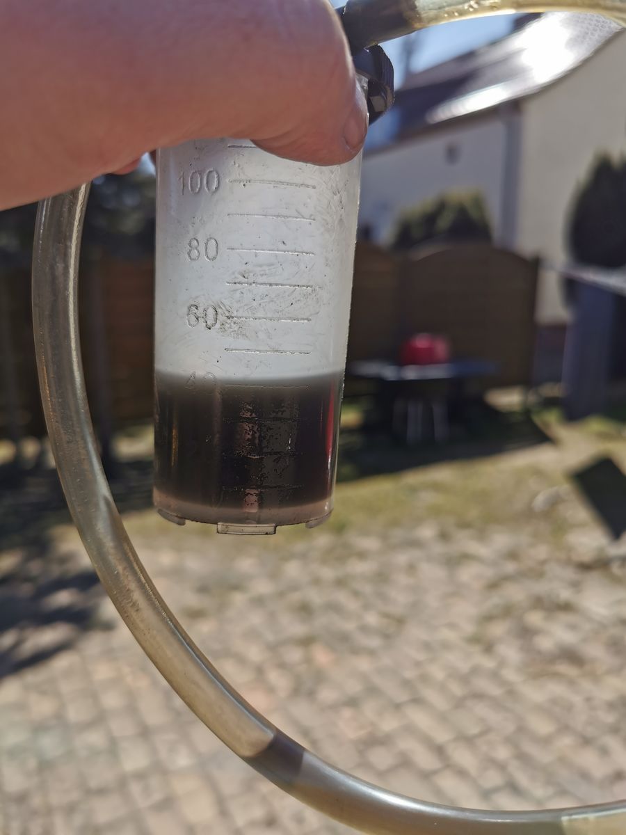

So heute mal das schwarze Öl gewechselt. Mit frischen Öl funktioniert es wieder.
