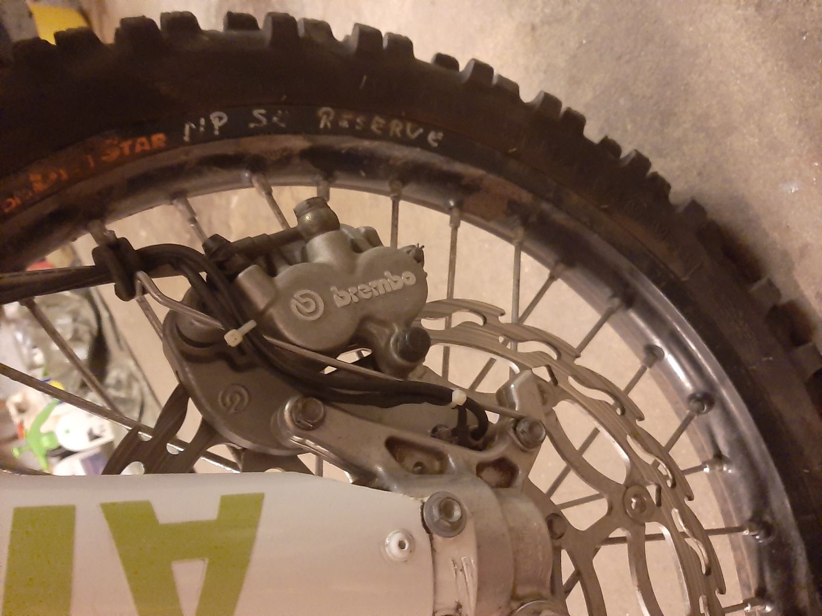

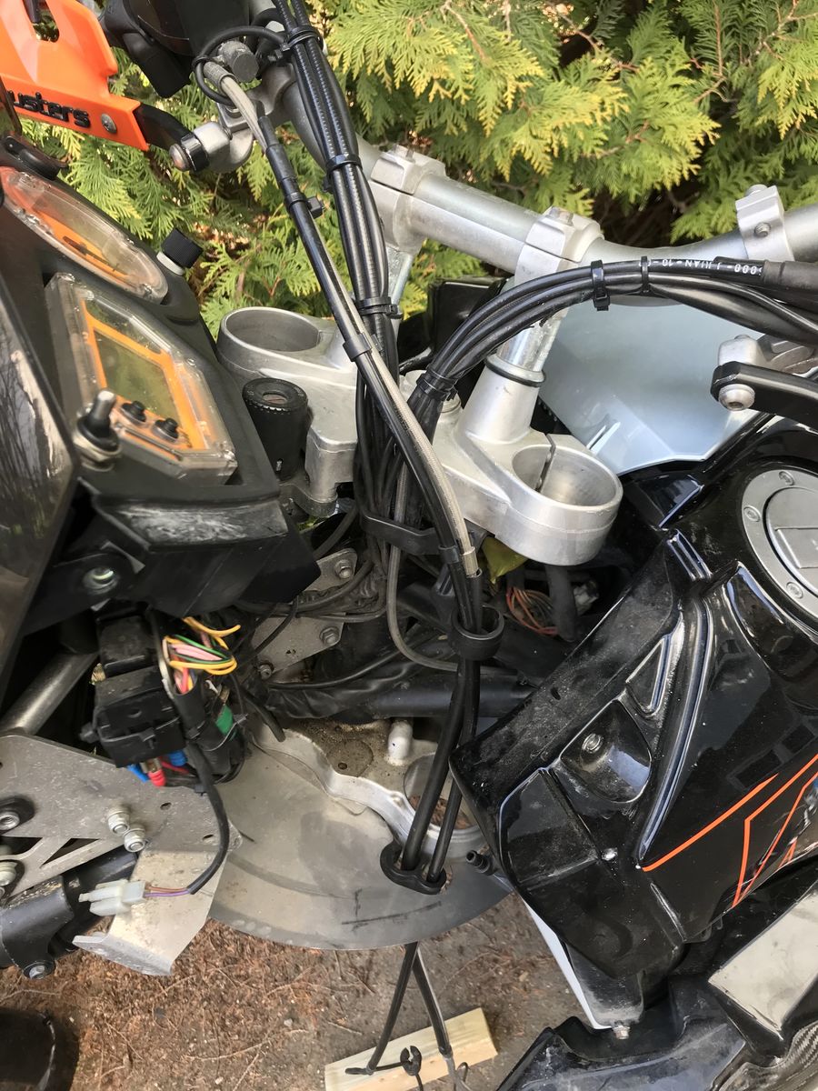

4. Die Bremsleitung vorne: kann mir da jemand Teilenummern nennen? da gibts bestimmt auch wieder ein paar verschiedene. Bei der 990 wurde die Führung geändert - so wie ich die Bilder deute sind dort die Leitungen parallel von oben verlegt, bei der 950 trennt sich die Leitung unten an der linken Bremszange. Kann mir da jemand ein Bild posten so wie meins im Anhang von oben rein ohne obere Seitenverkleidung? Macht es Sinn neu zu verlegen?

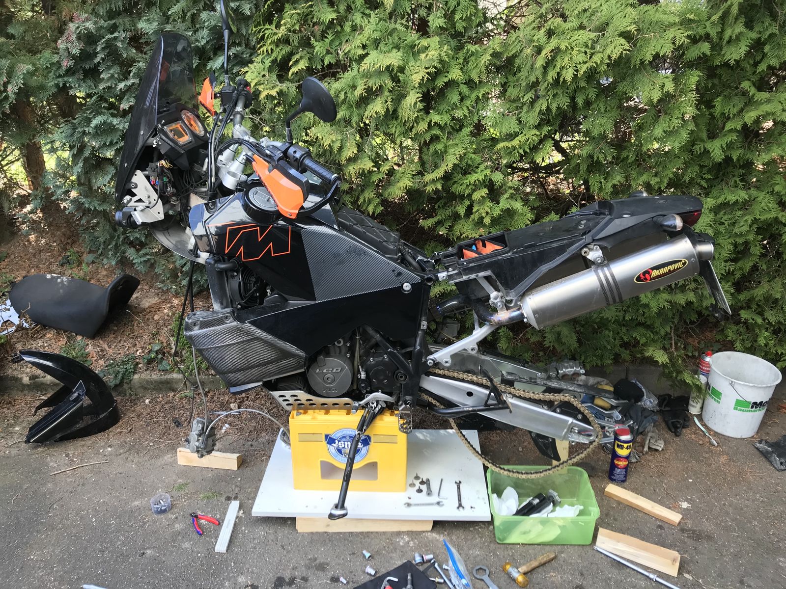

7. Hat jemand Erfahrung mit diesen Bierkästen-Stützen - is nich so als hätte ich dabei nen mulmiges Gefühl Mr. Green

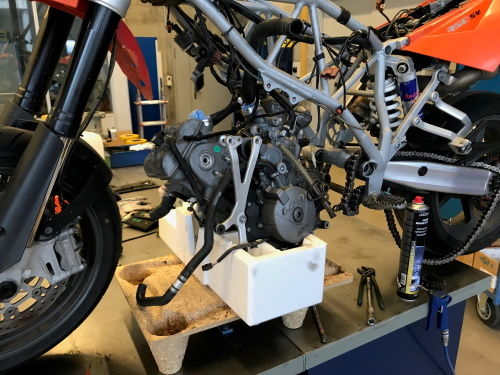

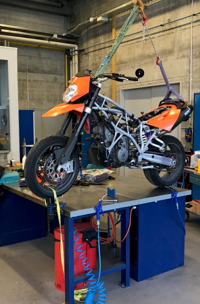

Edit: Zum Motor ausbauen kannst du das Moped vielleicht an einen Carportbalken o.ä. mit 2 Spanngurten fixieren. Sonst wird das Schwierig mit dem Bierkastenständer. Deckenkran geht auch. So hab ich bei ner SM den Motor neulich rausgebaut.

Die 990 er Bremsleitung hat einen Vorteil . Solltest du auf auf sehr lehmigen Boden bei deinen Unternehmungen treffen und es dir den Kotflügel zusetzen ( das Vorderrad blockieren) . Dann kannst du den Kotflügel abschrauben und weiter fahren. Mit der 950er Version hat dann die Leitung zwischen den Bremssatteln keine Führung mehr.
Du kannst auch bei Touratch eine rechte Leitung bestellen.

Den Motor bekommst du auch mit Hilfe des Mittelständer raus . Aufbocken und eine kleinen Wagenheber vorn unterstellen. Den Motor kannst dann über die untere Motorhalterung abkippen und wegnehmen. ( nach einem ausgiebigen Frühstück)

die 990er Leitungen bekomme ich dann nur mit Kabelbinder an den Kotflügel, egal wäre wsl immer noch die günstigste Variante. Oben ist die Führung an der unteren Gabelbrücke anders oder?

Ikarus-950 @ Mo, 30. März 2020, 19:46 hat folgendes geschrieben:
Naja... unten die Drahtführungen von ner EXC... links passt es ja.. rechts musst du halt mal ne 180°Biegung machen... Oben am Verteiler kann es passieren..dass Du da mal den Heißluftfön aktivieren musst..
