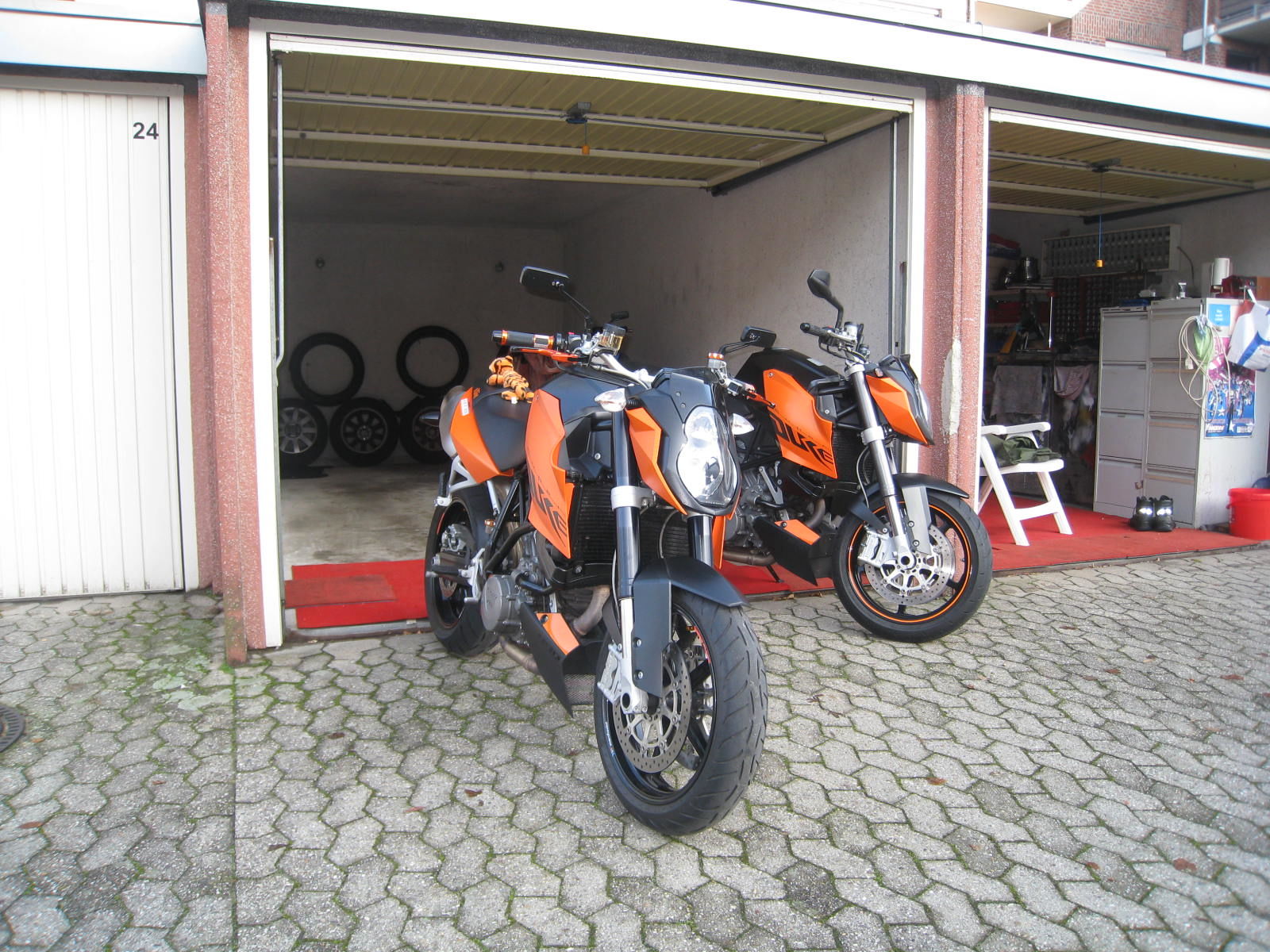

Bin ja schon eine Weile hier gemeldet.Ich habe 2 SD990 2007 und 2008.
Einmal silberne Schwinge und schwarze Schwinge,beide das Facelift Modell.
Die 2007er hatte einen Akrapovic Auspuff/Endrohre drauf.
Die habe ich verkauft und einen neuen orig ESD montiert.Mit Kateinsatz.
Bin mit dem Sound zufrieden.Was mir aufgefallen ist die 2007er klingelt leicht die ersten Meter nach dem Kaltsstart.Die 2008er läuft sofort rund und mit dem Map bin ich total zufrieden.Da ist auch ein orig Auspuff drauf.
Gibts eine Empfehlung welches Map ich mir beim Händler aufspielen lassen soll?
Ich wollte nächste Woche mit dem Bike zum Händler und da einen INI Lauf machen wozu ja ein LapTop angeschlossen sein soll.Lt. Händler,dem glaub ich das,wird auch nicht teuer.Einen INI Lauf ohne Laptop hab ich bei beiden gemacht.
Da bietet es sich ja an auch eben die passende Software drauf zu packen oder?

ok ein tipp: 05-07 sind gleich; 08 aufwärts wurden einige teile am motor speziell am zylinderkopf geändert! und daher auch das andere map.
ich verrate aber nur dir dass du auch auf die späten 07er ein 08er map. aufspielen kannst; du kannst sogar das der 08er R auf eine 08er aufspielen nur auf eine 07er nicht; zumindest solltest du es nicht; 08er R hat andere ventile und etwas andere steuerzeiten!; hoffe du kannst damit was anfangen!
ah ja und leg dir ein zweites steuergerät zu kommt schon mal vor dass sich die dinger beim aufspielen von selbst sperren und dann geht gar nix mehr; flashen ist dann die einzige möglichkeit; daher auch immer das originale map. extern speichern!!!!!!!
und das alles ohne gewähr, gell!!!!! nicken nicken
